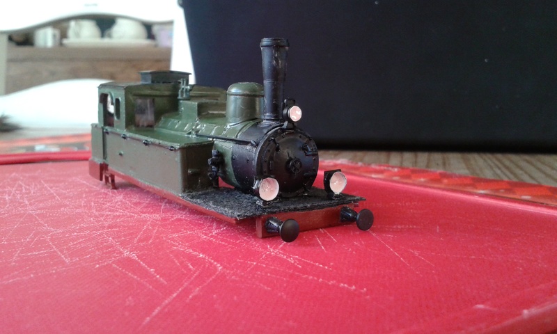

Re: Noch eine alte Preussische Dame....
Guten Abent Zusammen
Heute wieder ein paar schritte weiter
die farbe muss noch bearbeitet werden, und die rauchausgänge am oberen seite der lampen kommen noch drann. Die lampen am führerhausruckwand müssen auch noch farblich bearbeitet und schliesslich geklebbt werden
Nächster schritt folgt
Guten morgen BastlerFreunde
erst mal rauchgasrohre für die lampen gemacht
..und handgriffe für die führerhaustüre
und abdeckungen für denn einstromrohren. Das alte zilinderblock kahm gut zu recht
und die lampen auf die lok... Der decoder habe ich auf der motor montiert weil da geine andere möglichkeit war.
Die snure habe ich deshalb schwartz gefarbt um es ein wenich zu verstecken
...und dehn decals. Ich habe die übrige beschriftungen die auf Preussische loks gehören dabei getan.
Es sind die gelbe und die am kohlekasten angebrachte weise beschriftung.
Die farben machen die Preussinnen für mir das töpfchen auf der...( weis ich nicht mehr... )
Alle andere loks haben jetzt diese beschriftungen bekommen.
Am T4 müssen noch einige sachen dabei kommen,und dann ist sie fertich
