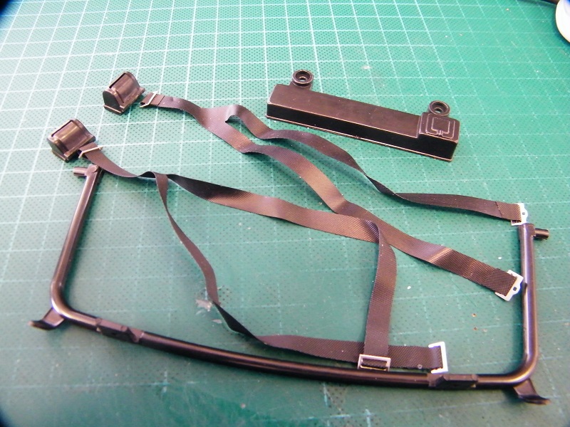

Re: DeAgostini Ford Mustang Shelby GT 500 in 1:8
Hallo Modellbaufreunde
Die Montage der Seitenwand von Heft 59 war nicht der Rede wert. Deshalb geht es mit Ausgabe 60 weiter.
Die Teile:
Der Zusammenbau der Komponenten:
Die Befestigung der Gurte im Gurtautomat soll durch ziehen am Gurt und Einrasten der Schnalle erfolgen.
Das Rasten erfolgte auch. Nämlich als Ausraster als schon bei leichtem Zug die Schnalle abriss. Also wurde alles weitere
einfach geklebt.
Der Komplettzusammenbau:
Die Gurtzungen habe ich nicht wie angegeben im Boden befestigt. In der Praxis steigt ja auch kein Mensch aus einem Auto
und schließt danach die Gurte. Außerdem sieht das ganze nach meiner Ansicht so wesentlich Realistischer aus.
Dann bis zum nächsten Mal viele Grüße
Alfred
Mit Ausgabe 62 geht es also weiter.
Die Teile:
Hier wird die Qualität der Verchromung etwas Deutlicher.
Der Teilzusammenbau:
Und hier Komplett. Sitze zurück geklappt:
Die Auswerfermarkierung sehe ich hier zum ersten Mal. Mit bloßem Auge ist sie, jedenfalls für mich, nicht Sichtbar.
Rücksitze vorgeklappt:
Die 4 Schrauben bei der Montage sind nicht der Rede wert. Alles passt ohne Probleme.
Dann bis zu nächsten Mal
viele Grüße
Alfred
