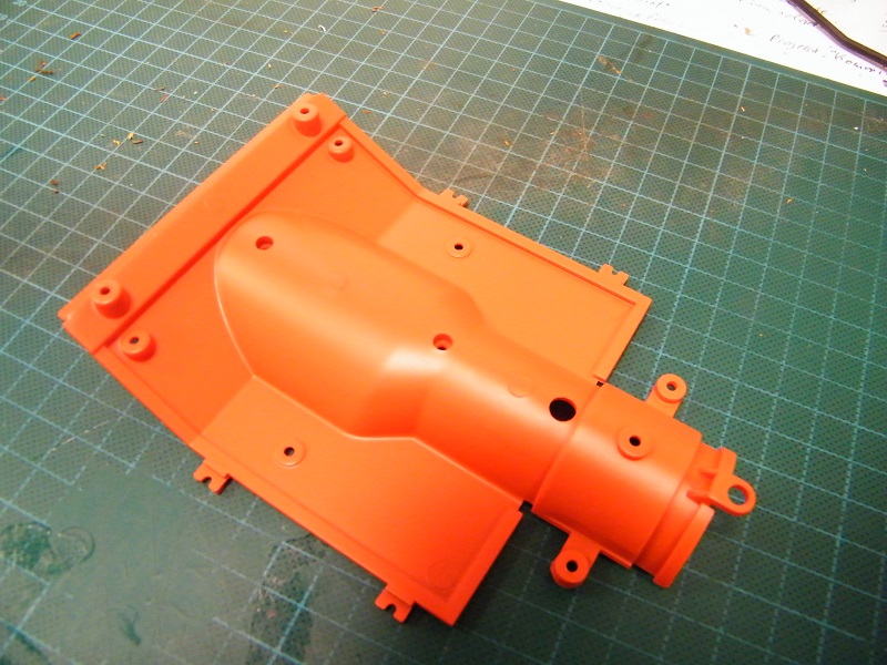

Mit Heft 34 ist die vordere Bodenguppe eingetroffen.
Das Bauteil
Der Zusammenbau:
Hier war erstmal Frust angesagt. Wie auf dem Bild zu sehen ist hat erstmal nichts gepasst. alles drücken hat nicht geholfen.
Dabei war die Lösung ganz einfach.
Bei Einbau der Bodenplatte federte Diese kaum merklich nach oben.Die Teile sind so präzise gefertigt,daß schon kleine Abweichungen zum Problem werden können.
Durch leichtes Durchdrücken der Platte am hinteren Ende ( federt wieder zurück ) fiel die Bodengruppr fast von selbst an ihren Platz.
So sieht das Ganze fertig aus
Die Teile sind bisher alle von beeindruckender Qualität und ich freue mich echt auf den weiteren Zusammenbau.

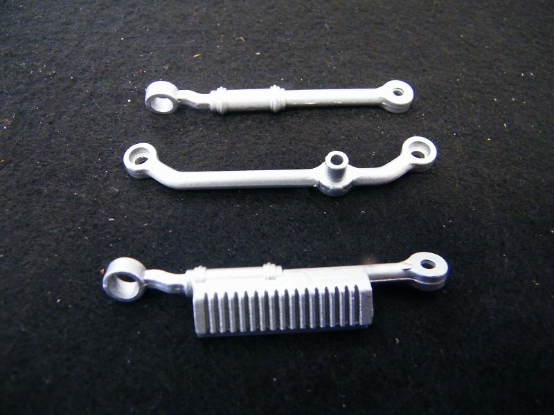

Die Veränderung der Vergaser bzw. Ansaugbrücke ist in Angriff genommen.
Als erster Schritt wurden die Unterdruckdosen vom Luftfilter entfernt ( da gehören sie effektiv nicht hin ) und an den Vergasern angebracht.
Die Dosen sind nur auf Zapfen gesteckt und gehen Problemlos ab. Danach die Zapfen und den Schraubenwulst abgeschliffen.
Und so sieht die erste Stufe aus:
Im nächsten Schritt werden die Unterdruckleitungen und die ersten Gestänge angebracht.Dazu ist aber noch etwas Konstruktionsarbeit angesagt.

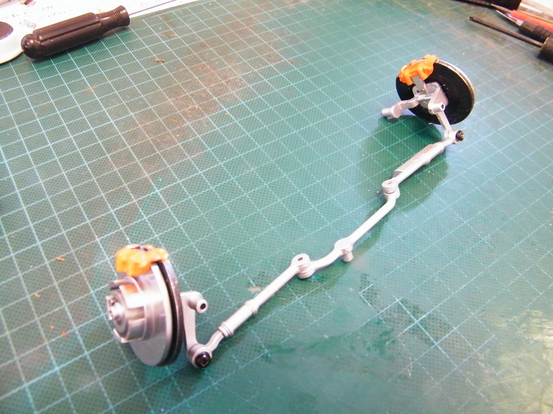

Mit Heft 36 kam Heute das sogenannte Getriebe und die Getriebehalterung.
Die Teile:
Der Zusammenbau:
An der Kardanwelle wurden die markierten Zapfen entfernt.Damit ist die Welle beweglich und die Federung funktioniert wieder.
Der weitere Zusammenbau ist völlig Problemlos.
Die Detailierung des "Getriebes" ist enttäuschend! Jeder Revell Bausatz im Maßstab 1:24 ist besser Detailiert.
Für ein 1:8 Modell in der Preislage ist das nicht Akzeptabel!

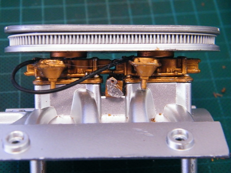

Ich möchte Euch über den Stand der Modifikationen an der zweiten Ansaugbrücke Informieren.
Die Unterdruckdosen haben ihren Verbindungsschlauch erhalten und der Umlenkhebel an der Gaszugseite ist montiert.
Aber seht selbst:
j
Die Teile sind nur lose Zusammengesteckt und harren der Dinge die noch kommen.

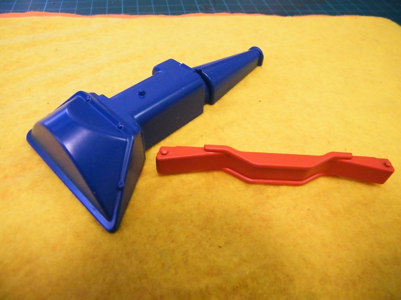

Mit Heft 37 kam das vordere Chassis aus Metall.
Das Teil
Der Zuammenbau:
Der Zusammenbau ist Problemlos. Das Chassis ist völlig verzugsfrei Gefertigt und passt einwandfrei.
Hier ist wieder alles 1. Sahne.

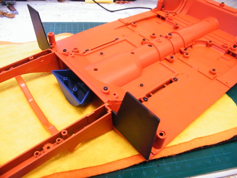

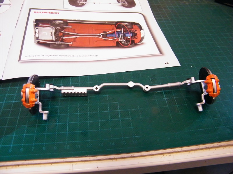

Re: DeAgostini Ford Mustang Shelby GT 500 in 1:8
Hallo Modellbaufreunde

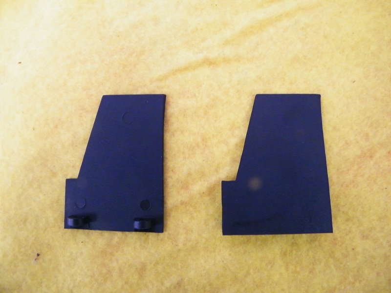

Die Woche ist schon wieder vorbei und Heft 38 ist pünktlich Eingetroffen.
Geliefert wurden 2 Schmutzfänger für die vorderen Radkästen.
Die Teile:
Der Zusammenbau:
Wie ich schon gepostet habe, bohre ich die Druckgussteile grundsätzlich auf. ( Bei Schraube 2,3 mm mit Bohrer 2 mm )
Hier mal ein Bild wie da die Späne fliegen. Da kann keine Schraube reingehen! Bei den Kunststoffteilen ist das nicht Notwendig.
Ich freue mich schon auf die nächste Lieferung da es dann lt. Heftvorschau mit dem vorderen Fahrwerk weitergeht.
Die Teile:
Der Zusammenbau:
Es ist mal wieder Mittwoch und Ausgabe 39 ist da. ( Wie doch die Zeit vergeht )
Geliefert wurde die Zahnstange für die Lenkung und zwei Spurstangen.
Der Zusammenbau der Komponenten ist sehr Einfach.
Auch der weitere Teilzusammenbau des vorderen Fahrwerks ist Problemlos. ( Vorbohren vorausgesetzt )
Ich habe mich nun doch dazu hinreißen lassen die Bremssättel orange zu Lackieren. Außerdem wurden die Bremssättel-Träger schwarz und
die Bremsscheiben mit Chrom lackiert. ( Das entspricht auch vielen Bildern im Internet.)
In der nächsten Woche geht es mit weiteren Teilen für die Lenkung weiter.
Bis dahin viele Grüße
Alfred
