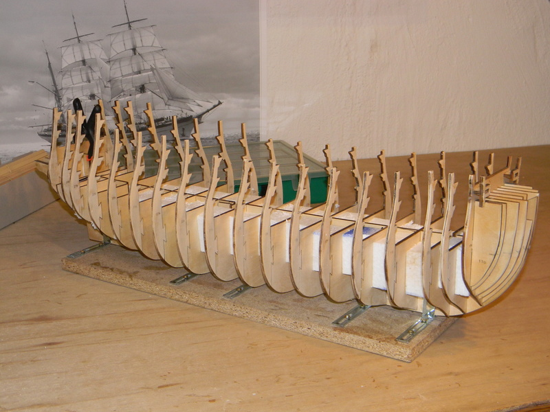

Noch ein Baubericht der Victory von DeAgostini Empty Re: Noch ein Baubericht der Victory von DeAgostini
Beitrag von rmo Di 10 Jan 2017, 17:55
Moin,
die Spanten stehen wieder. Dieses Mal einigermaßen gerade und im Winkel und richtig fest. Vorher konnte ich einen großen Teil der Spanten so heraus nehmen.
Noch ein Baubericht der Victory von DeAgostini Dscn4151
Noch ein Baubericht der Victory von DeAgostini Dscn4152
Und morgen ist das Batteriedeck dran.
rmo
rmo
Beitrag von Gast Di 10 Jan 2017, 18:40
So hast du dir eine vernünftige Grundlage geschaffen.
Freu mich das du alles wieder runterbekommen hast.
Und wenn man erst mal loslegt , dann gehts richtig gut voran.
Beitrag von JesusBelzheim Di 10 Jan 2017, 19:49
Das sieht nach einem guten Neustart aus Rainer Bravo
