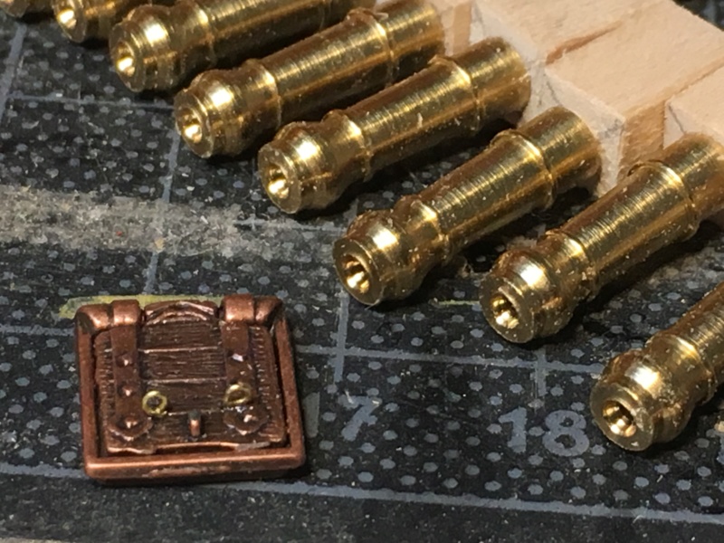

habe mich wieder einmal meiner VIC gewidmed. Zurzeit habe ich verschiedene Baustellen. Die Front sowie die Geschütze. Ich werde zuerst nur eine Seite fertigstellen. Bei den Geschützluken werde ich noch zwei Ösen anbringen jedoch weis ich noch nicht wie ich die Schnüre am Rumpf befestigen will. Auch die Front bereitet mir mühe. Das Messing ist nicht einfach zu biegen. Auch bin ich mir nicht ganz so sicher das auch alles so stimmt werde mich überraschen lassen. Wie schon gesagt die Bauanleitung lässt zu wünschen übrig. Anbei einige Bilder.

Hi Sven,
versuch mal das Messing mit einem Feuerzeug oder Camping Brenner zu erhitzen und dann sofort im kaltem Wasser abkühlen. Dadurch wird das Messing weich und lässt sich leichter biegen
Da Du sowieso an jeder Portluke das Seil anknoten musst, versuch doch mal folgendes.
Bohre entsprechend dünne Löcher in den Rumpf, knote an die Seile jeweils einen kleinen dünn Drahtstift und schiebe diesen mit dem Seil durch das Bohrloch. Wenn Du nun das Seil anziehst, hält er dieses am im Rumpf fest und Du kannst es dann an den Ösen der Portluken festknoten.
Ich weiß, ist mühseliger Fummelkram, das Ergebnis sollte aber überzeugen

erstmals vielen dank Ralf für deinen Tipp fürs Messing biegen. Habe es versucht und mein Ergebniss war für mich nicht befriedigend, denn das Messing hat sich verfärbt und ich konnte es nicht mehr richtig reinigen. So habe ich mich entschlossen es im original Zustand zu biegen. Gab kleine beulen doch damit kann ich leben. Wie schon bei den Kupferplatten gesagt Metall ist nicht mein Element
Nachdem ich die Kranbalken und den Bugsprits angemalt habe baute ich alles zusammen. Ich werde mich nun dem Einsetzen der Kanonen und den Befestigungsösen der Geschützluken widmen. Wird eine weile dauer denke ich sind ja nur eins zwei Stück

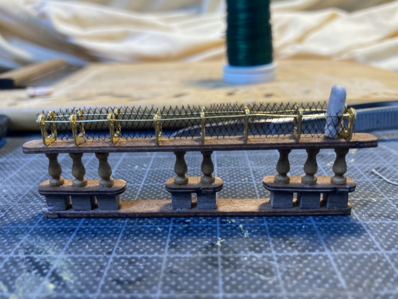

Ich bin gerade daran meine Finknetzrelinge zu bauen. Ich versuche die Hängematten zu imitieren und nachzubauen. Im Forum nachgestöbert fand ich bei Pulveräffchen eine geniale Lösung DANKE. Die Färbung der Matten gestallte ich ein wenig anders. Ich bemale mein Papiernastuch mit Filzstiften und stelle es in ein Wasserglas, drücke es nach einer weile aus und lass es trocknen.
Kann sein, dass ich die Hängematten weglasse es sind doch einige und der Massstab 1:98 ojeeee !!
Bin mir nicht sicher aber ich glaube meine sind zu gross.
Gruss Sven
Gruss Sven

Moin Sven,
eigentlich liegen die Hängematten in den Körben. Denk mal, wenn nur die Hälfte raus ist, was für ein Durcheinander beim Seegang , hähähähä :-)
Grüße Edmund
Grüße Edmund
