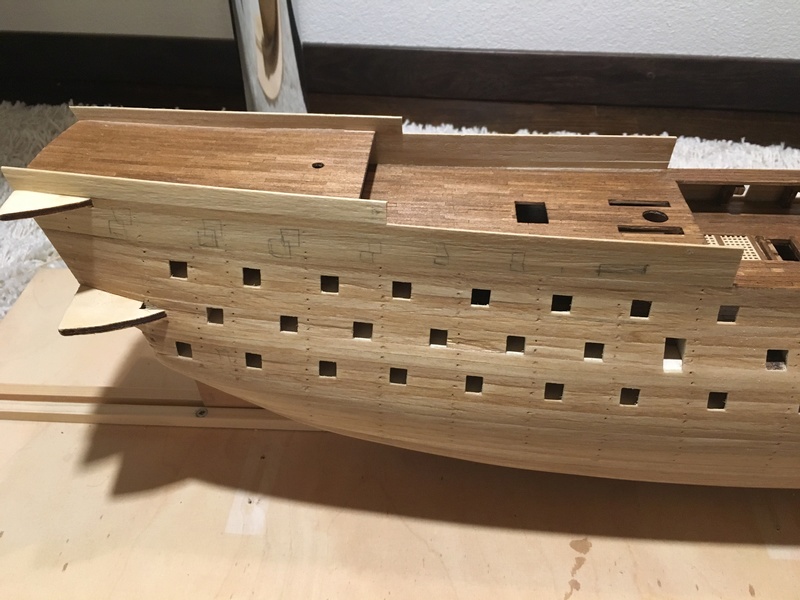

Hallo zusammen
Habe mich schwer getan mit der Entscheidung wie bewerkstellige ich meine zweite Beplankung.
Ich habe mich entschieden, dass die Unterwasserbeplankung aus Kupfer bestehen muss.
Die Plättchen habe ich noch nicht angefertigt und weiss auch noch nicht wie. Frag mal einen Spengler betreffend Restkupfer und Schneiden der Stückchen.
Für die Wasserlinie benutzte ich einen Restklotz aus Balsenholz bohrte ein Loch auf die gewünschte Höhe und steckte den Bleistift rein.
Das Schiff im Rechten Winkel auf dem Tisch fixiert und nun markieren.
Nun habe ich doch eine Frage die mir sicherlich jemand beantworten kann.
Die Planken waren ja nicht länger als 6m bei meinem Modell 1:98 wäre dies max 5.88 cm lang. Nun habe ich ein Problem den vom Vordersteven bis zur ersten Spante sind es mehr als 6 cm. Wie wurden diese Montiert. Und zuletzt wie wurden die Plankenstösse gemacht. Möchte meine zweite Beplankung wenn möglich originalgetreu gestallten. Vielen Dank im Voraus für eure Tipps.
Gruss Jansi

Hallo Jansi,
bei Krick kosten 100 Stck Kupferplatten 5x15 mm derzeit 6,70, macht für 1200 Platten 80 Euronen und ein paar kleine.
Im Maßstab 1:98 wirst Du aber nicht so viele benötigen
Für die 2. Beplankung habe ich die guten Pinnwand-Nägelchen verwendet.
eingestochen in die untere Beplankung und mit dem überstehenden Plastikrand die 2. Beplankung fixiert und angedrückt
Auf diese Art habe ich eine glatte Oberfläche erhalten
Da du aber ja schon ein paar "Nagelbedingte" Untiefen hast
, nimm ein wenig Spachtel und glätte die entsprechenden Stellen, bevor Du mit der 2. Lage Beplankung anfängst
Viel Erfolg
P.S. sieht wirklich nicht schlecht aus was Du bis jetzt geschafft hast

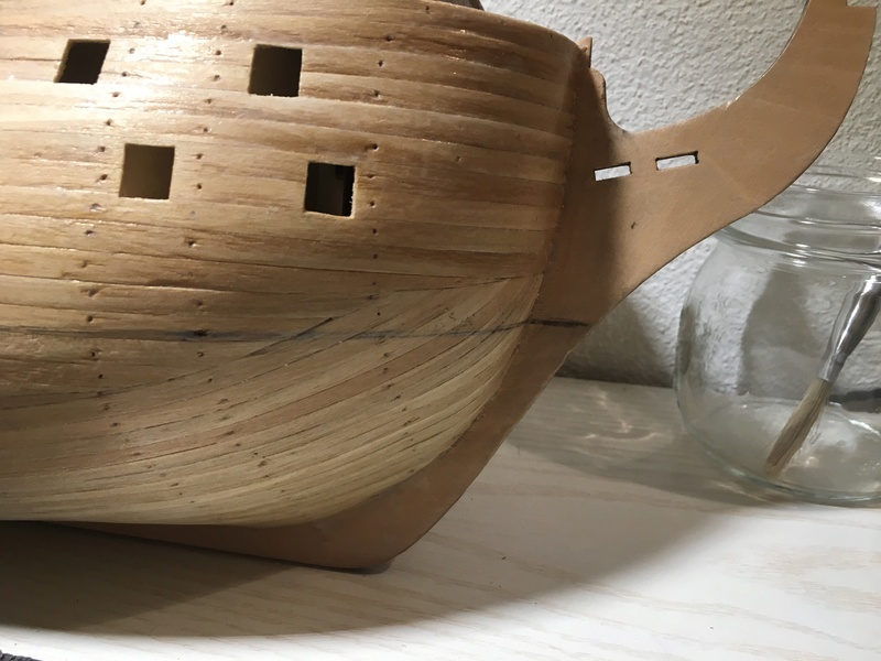

Jansi, kann Dich voll verstehen. Im Moment geht's bei mir auch eher rückwärts als vorwärts. Knöper gerade ein paar Böcke.
Ähm täuscht das, oder ist die Wasserlinie etwas tief. Meine Linie liegt unter den vorderen Luken ca. 22mm. Aber Du hast auch einen anderen Maßstab. Aber dennoch kommt die mir ca. eine Leistenbreite zu tief vor.

Hallo Jörg
Danke für den Hinweis ist wirklich ein wenig zu tief !
auch bei mir sollte sie 22 mm sein ist eine halbe Leistenbreite zu tief habe jedoch mit meiner zweiten Beplankung noch nicht angefangen. bin immer noch am testen von meinen Kupferplättchen. Bin aber auf gutem Weg. Werde einige 0.3 mm Kupferplatten kaufen und dann bei einem Spengler sie in Streifen schneiden lassen. Nachher mit einem Naht-Rad die Nieten immitieren. Viel Arbeit liegt vor mir doch die Nächte werden ja immer länger. werde wenn es so weit ist auch einige Bilder hochladen.
hier mal so ein Test
die breite der Planken sind unterschiedlich weil einige von mir geschnitten sind und nicht mit der Pressschere vom Spengler.
auch muss ich noch darauf achten dass ich mit dem Nahtrad am gleichen ort beginne ansonsten ein Versatz der Nietenimmitation entsteht. Auch mit dem Leim bin ich noch am proben sieht man.

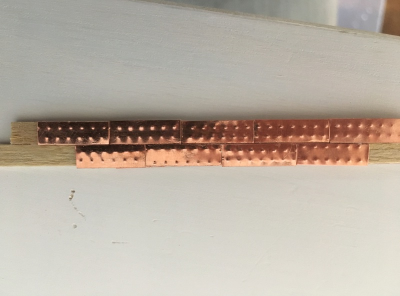

Suche auch gerade Kupfer und bin mir nicht sicher, wie ich es machen möchte. Habe mir aus dem Nähstübchen so einen Roller besorgt, mit dem der Schneider glaube ich Linien rädelt. Sowas hatte meine Tante als gelernte Schneiderin gehabt. Ich kann mich noch als Kind daran erinnern. Ist leider schon ein paar Jahrzehnte her, so das ich nicht mehr weiß, ob sie damit den Stoff oder die Schablonen aus Papier bearbeitet hat.
Damit wollte ich die Nieten immitieren. Wobei mir die Stärke des Kupfers noch nicht klar ist. Reichen 0,3 mm oder ist das schon zu dick? Wie sieht das mit den Nieten aus? Oder doch lieber dieses Tiffany-Selbstklebe-Gedöhns?

0,3mm geht gut ich habe kupferplatten in einem hobbyladen gefunden 400x300 mm.
Ich werde dise Platten in 5 mm Streifen bei einem spenglerkollegen mit einer Pressschere schneidenlassen und dann mit einem Nahtrad bearbeiten. Kleber habe ich gefunden UHU alleskleber hält auch über eine längere Zeit und ich komme besser zurecht als mit Sekundenkleber. Ich hoffe über die Festtage ein wenig basteln zu können Bilder folgen.

nach langem überlegen und üben habe ich mich entschlossen 0.3mm Kupferplatten in 0.5mm Streifen zu schneiden und nachher mit einem Natrad die Nieten zu imitieren. Ich habe das Glück gehabt die Streifen bei einem Spengler maschinell zu schneiden.
Nun habe ich einiges vor diese Plättchen herzustellen und zu verarbeiten.

Genau vor dieser Überlegung stand ich auch.
Mir kann es mit der Nietung etwas zu groß vor.
Aber ich bin schon mal auf das Gesamtbild gespannt.

nachdem ich unzählige male meine Kupferplatten modelliert, aufgeklebt und sie wieder abgerissen habe, habe ich mir ein Punzen zugelegt der mir immer die gleiche Prägung stanzt.
Nun werden sie geklebt und das Resultat gefällt mir nicht schlecht.

Deine Victory sind aber ebenfalls hervorragend aus. Die Geschützpforten sind sauber ausgearbeitet und die Belpankung, Holz wie Kupfer, ist auch nicht von schlechten Eltern. Respekt!
Bekommt dein Scjiff noch Farbe? Dann mache dich bein Original schlau. Bei der Restauration hat man nämlich fest gestellt, dass die bisherige Farbgebung falsch (zu kräftig) war, das Überwasserschiff und die Schanzkleider waren Oker und die Streifen sowie etlichte andere Holz und Metallteile waren schwarz.
Die Beplankung 1. wie 2.) werde ich bis auf 2 - 3 Planken fetigstellen und dann das Deck und die Masten wie beschrieben fertig stellen.
Nebenbei, es fehlt zum Beispiel der Ruderstand hinter den Kartentisch, der wiederum da ist.
Weiterhin virl Erfolg und Spaß, trotz Mantua.
Gruß Wolfgang
Gruß Wolfgang

Halli Jansi.
Respekt, sieht sehr gut aus. Du bist beneidenswert weit. Ich habe aus familieren Gründen die letzten Wochen sehr wenig getan, nur due Grundmasten schon konisch zugeschliffen. An den Luken und der Beplankung habe ich nichst getan.
Gruß Wolfgang
Gruß Wolfgang
