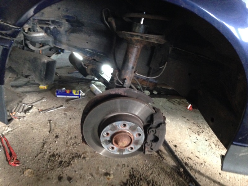

Bin mit meinem Auto weiter gekommen. Also neue Bilder:
Der vordere Radlauf, schon ohne Kunststoff-Schutz oder wie auch immer man die Teile nennt die verhindern das der Dreck überall hinkommt:
BMW 316i Compakt Bmw_110
Man sieht den Stoßdämpfer und hinten die angerosteten Bremsleitungen... die Kabel für ABS und den Bremsbelagsdickenmeckerer.
