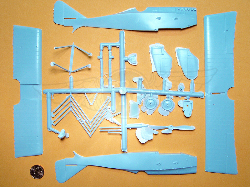

Die wenigen Bauteile hängen an einem offenen GießAST, der diese Bezeichnung zu Recht trägt;
teils starke Grate, Auswerfermarken und Formversatz, besonders bei den Kleinteilen,
bedürfen vor der Montage noch jeder Menge Versäuberungsarbeit ...  Grinsen

Hier fallen zuerst mal nur die überdimensionierten angegossenen Auspuffstutzen etwas unangenehm in's Auge.  shocked
Daneben im Bild der schon ein wenig versäuberte Frontkühler und der noch unbearbeitete Propeller ...
Die angegossenen Auspuffstutzen können komplett abgetrennt und verschliffen werden.

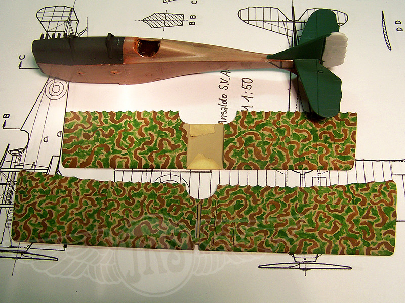

An der Ansaldo S.V.A.5 ist nicht sehr viel passiert, aber der Rumpf ist zu und fast fertig verschliffen ...

Kleines Update ... die ersten Farbgebungsarbeiten sind im Gange ... Cool
Grundbemalung der am Vorbild sperrholzbeplankten Bereiche am Rumpf ...
Für die Leitwerksflächen gibt die Bemalungsanleitung eigentlich einen blauen Anstrich vor.
Laut anderen Quellen soll aber tatsachlich Grün richtig sein, was dementsprechend so übernommen wurde ...
Die Unterseiten der Tragflächen erhielten eine dünne Schicht Beige aufgesprüht,
auf die nach dem Trocknen mittels Fineliner und Acrylfarbe die Holme und Rippen aufgemalt wurden ...
Diese Strukturen sollen dann mal unter einer weiteren Schicht Beige immer noch schwach durchscheinen.
Damit soll das Durchscheinen der TF-Struktur im Gegenlicht von oben durch die naturfarbene Stoffbespannung
simuliert werden ... mal sehen, ob das so wie gewünscht gelingt ...
Bis demnächst dann wieder ... Gruß - Jörg - Wink
Arrow  Jörg's Modell-Register

CAMOUFLAGE ...
Beitrag von Jörg am Do 17 Nov 2016, 23:37
Aktueller Stand der Ansaldo S.V.A.5 ...  Cool
Tragflächenunterseiten in den Italienischen Nationalfarben;
das "Durchscheinen" der mit Fineliner gezogenen Holme und Rippen funktioniert recht gut;
die Technik an sich kann aber durchaus noch optimiert werden ...
Tragflächenoberseiten in einem der typisch italienischen Augenkrebs-Tarnmuster,
es fehlt noch die farbliche Absetzung von Details wie z.B. Querruderspalte, Falltank, usw. ...
Die holzfarbenen Bereiche am Rumpf und das Leitwerk warten auf Decals und Detailbemalung,
die später aluminiumfarbene Motorverkleidung wurde vorerst schwarz grundiert.
Weitere Kleinteile sind noch in Vorbereitung ...  Very Happy
bis dahin ... Gruß - Jörg - Wink
