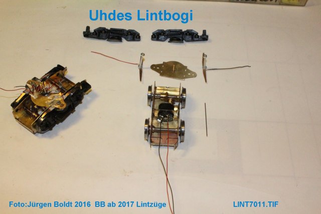

Vorteil wenn man 3 Züge gleichzeitig baut und nicht alle Bauteile erhältlich sind –das man da weitermachen kann –wo Bauteile vorhanden sind .
Deshalb diesmal eine kleine Aufteilung.
Erstmal was zu den Antrieben. Uhdes Antriebe wurden fertig gebaut und getestet. Für meine Zwecke – wo auch 3% Steigung auf der Anlage vorhanden ist, und mindestens das Normgewicht des Zuges aufgepäppelt wird ist der Lint 27 (und später der DB711 etwas zu schwach. Hatte ja schon meine Vorahnung und deshalb Antriebe von ETS bestellt. Wo man freundlicher weise den C-C 40mm Antrieb (ETS231) auch mit Scheibenräder D=20 mm liefern konnte. Eine weitere Verbesserung erhoffte ich mir dann, den 1Achsenantrieb auf jeweils 2 Achsen auszubauen. Auch die Frage habe ich lösen können –wie die Bilder zeigen. Da die Lintzüge mindestens 2 Drehgestelle haben, ist der Umbau der ETS231R20 Antriebe auf 2 Achsen aber nicht notwendig. (Kann aber für andere Fahrzeuge von Interesse sein) Daher sieht bei meinem Konzept es wie folgt aus.
Lint 27 + DB711 jeweils 1x ETS Antrieb + 1 x Uhdes Antrieb.
Lint 41 = 1x Jacobsdrehgestell ETS243R20 Antrieb + 2 x Uhdes Laufdrehgestelle.

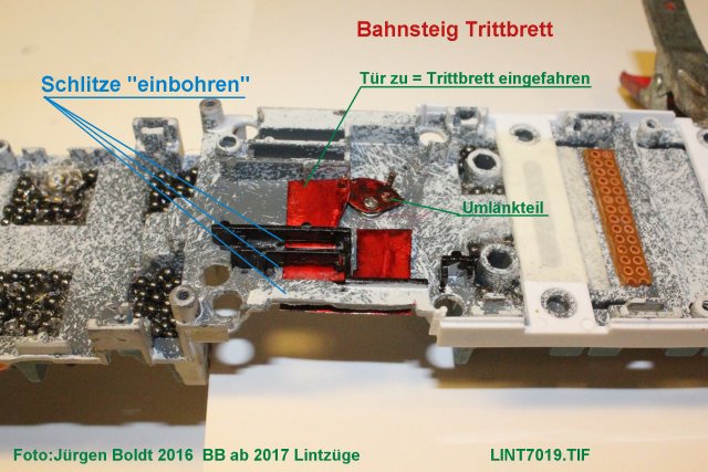

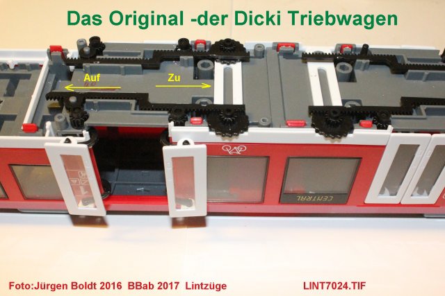

Noch ein kleines Update des Bauberichtes – Die Funkfernsteuerung. Ja mal wieder was bei Conrad gefunden,ein kleines Auto (ca. 1: 50 passt also auch zu Spur 0)
Zu einen Preis von rund 9€ - also weniger als ein Weichenantrieb –was meine erste Idee war um die Türen in den Lintzügen zu öffnen. Nun – da habe ich etwas weiter getüftelt – da mir bei den Vorbildsfotos auffiel – wenn die Türen sich öffnen – wird ein Trittbrett ausgefahren. Das müsste doch auch im Modell machbar sein?
Nun –wie die Bilder zeigen – ja es geht. Da die Platine des Autos weitere Funktionen hat – rotes und weißes Licht, wurde das auch bei dem Lintmodell verwendet – bei vielen Zügen / Straßenbahnen usw. leuchten eine Rote Lampe über den Türen –wenn diese sich schließen – also wurde auch dies eingebaut.
Das kann man gut auf den Bilder verfolgen . Nächstes mal im Baubericht –die restlichen Verkabelungen.

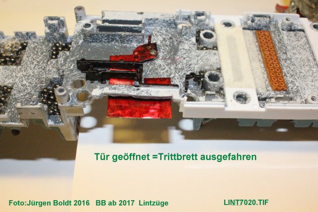

Ja liebe Freunde - so das letzte Update 2016. Noch mal aufgeteilt auf die verschiedenen Typen.

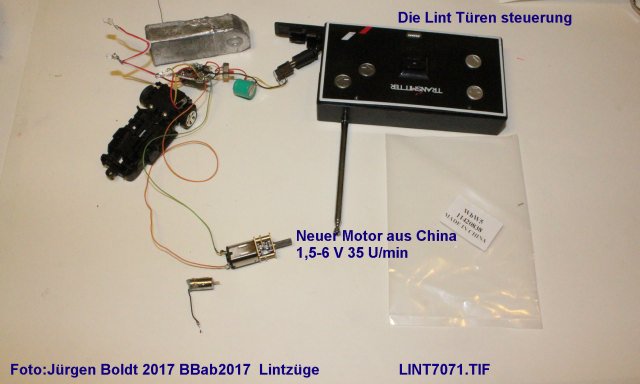

Zuerst der Lint 27 – ja der ist jetzt fertig – auch wenn es nicht zu 100% so ging, wie ich mir gedacht hatte.
Dabei meine ich die Steuerung der Türen – Funktionen OK, aber der Motor ist zu schwach für die neuen Aufgaben die hinzukamen. ( Trittbrett ausfahren) nun, neuer Motor ist bestellt – kommt aus China in 4-5 Wochen –und der gebraucht bisschen mehr Platz – also mache ich später einen neuen Versuch mit den Lint 41. –So Testfahrten sind gemacht -und man kann auch noch 1250 Gramm dranhängen –wie die Daten in den Bildern zeigen.

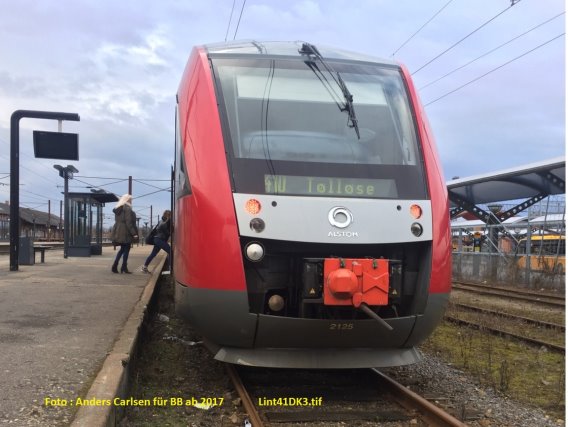

Wie schon angedeutet –wird mein Lint 41 ein dänischer Lint 41 – Vorbildsbilder hatte ich ja schon gezeigt – auch von Deutschen Vorbildern –und mehr Bilder kommen heute – wer die Wahl hat – hat die Qual. (Danke auch für diese Bildbeiträge)
Für den dänischen Lint 41 sind jetzt auch die Decale fertig – kann man in diesem Link bestellen (ca. 15€ )

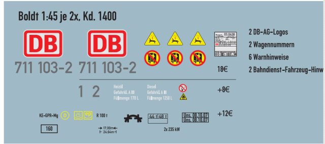

Und noch mehr Decale sind fertig - für den DB 711 –diese wurden von mir nach den Vorbildsbildern bei Freund Nothaft bearbeitet . Wer nachbestellen will – nur DB711 -0- Kd1400 –Boldt angeben –die Nachbestellung kostet nur 8€ .
Wie man sieht ,ist viel Vorarbeit zu tun – und viele ”meiner Unterlieferanten ” haben dies nur als ”Freizeitfirma ” –bedeutet man muss mit Lieferzeiten rechnen .

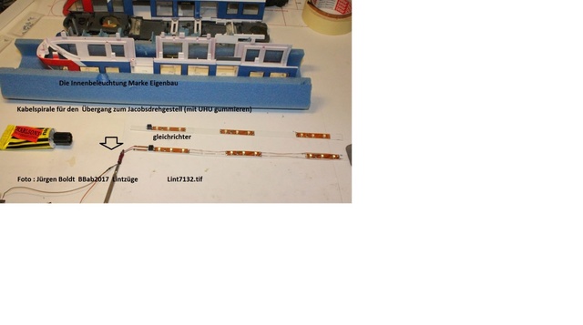

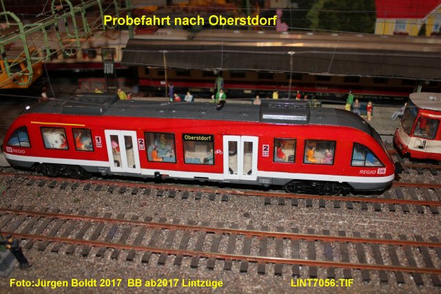

Neues Jahr – neuer Bericht
Ja nun hat der Lint 27 seine Testfahrt bestanden.
Natürlich gibt es dazu auch einen Kurzfilm:
Und weiter geht es im Baubericht –wie ersichtlich geht es jetzt um den Lint 41. Dazu die Bilder –welche wohl für sich sprechen.
Mit freundlichen Grüßen
Jürgen (S)

Danke Michael
Türautomatic -warte noch auf die neuen Motoren aus China -wird aktuellisiert beim Lint 41 ...
tja Video - nicht einfach - Geschwindigkeit der Züge zu regeln und Filmen - man sollte 3m Arme haben

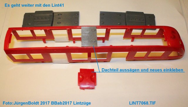

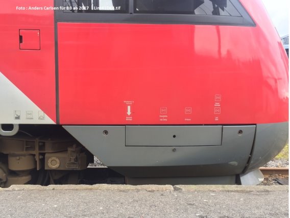

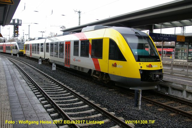

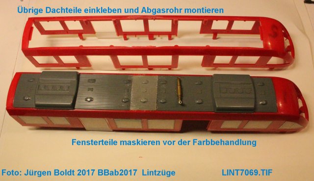

Auch diesmal – weitere Vorbilder vom Lint 41 – welche uns von Freunden zur Verfügung gestellt wurden. (danke dafür)
Auch am Modell hat sich einiges getan. Jetzt werden die Fenster maskiert –bevor es an die Farbarbeiten geht. Inzwischen ist auch der neue kleine Chinamotor eingetroffen – 1,5 bis 6V Motor mit Auswechslung mit nur 35 U/Min. Und die Steuerplatine vom Auto passt auch. Das ergibt eine starke Kraft zum öffnen der Türen.(und dem Bahnsteigtrittbrett)

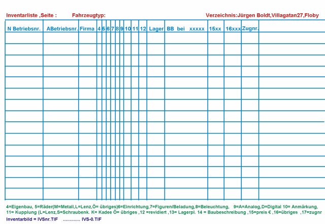

Ja , wie ich schon berichtete –so muss ich eine neue Inventurliste erstellen , Hier mal einen Vorschlag . Kann man das in ein Word oder Excel Format erstellen? Gesichtspunkte nehme ich gerne entgegen.

Hallo Jürgen,
du kannst eine Tabelle in Excell selbst erstellen.
Du kannst die vorgegebenen gleich großen Vierecke in der Höhe und Breite ziehen,
einzelne Zellen mit Rahmen versehen und diese Rahmen sichtbar ausdrucken.

Danke Tommy
Leider macht mein altes Word /Excell Program nicht mit -nach 10 im A4 ligend sagd er Breite überschritten .
mfG

Hallo Jürgen,
lade dir einmal "Open Office" herunter.
Darin gibt es ebenfalls Word und Excell.
Das ist kostenlos und gleichwertig mit den anderen Programmen.
Re: Bauberichte ab 2017
Sprache auswählen (schwedisch ist in der Liste weiter unten)
und dann die Vollinstallation herunterladen.
http://www.openoffice.org/de/downloads/
MOB Inventurlisten
Danke Tommy - hatte davon schon mal gehört .Inzwischen hatte ich in meine alten Programen was ähnliches gefunden - "WORKS " -da ist auch ähnliches dabei - habe jetzt 2 Tage damit gebastelt um mich da mal reinzusteigen . Und hier ist das Resultat :Zuglisten -und Fahrzeuglisten entwurf -jetzt kommt die grosse Arbeit das alles auszufüllen -also eine Grossrevision - Gleichzeitig mal alle saubermachen -wird also etwas dauern .
mfG Jürgen(S)

Hallo Jürgen,
jetzt wo du es sagst... "Works"... stimmt! Lange her
Viel Erfolg bei der Inventur!
Danke Tommy ...
wird aber dauern - da gleichzeitig die Züge gesäubert werden sollen und getestet werden sollen - schon beim ersten Zug gleich 2 Wagen mit Kurzschluss (aber nicht immer) Das sind Fehler die ich liebe..
also erster Zug ist eingetragen .Werde es als Pausprogramm zwischen den Bauprojekten einlegen .
mfG Jürgen(S)

Tja ,liebe freunde meiner Bauberichte – die grosse Inventur der Fahrzeuge der MOB ist abgeschlossen , so es kann weitergehen mit den Bauberichten . Das ganze wurde auch verzögert – da ich mir einen neuen Computer zulegen musste – so noch viel Neues zu lernen (z.B. Bildbearbeitung) da die alten Programme nicht tauglich sind für W10.
Inzwischen habe ich von unseren dänischen Freund Anders Carlsen auch weitere Bilder vom Vorbild erhalten –wo man gut die Beschriftungen erkennen kann. Besten Dank dafür Anders .

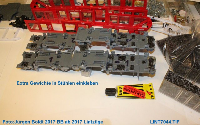

Und hier weitere Bilder vom Umbau des Modells – wobei es um die Beleuchtung und der Farbgebung gilt . Dazu die Bilder hier :
mfG Jürgen(S)

Die Beleuchtung kommt gut heraus, Jürgen - vielleicht ist sie sogar etwas zu hell. Aber das lässt sich auf Fotos schlecht einschätzen! Vielen Dank auch für das Einstellen der Vorbildfotos! Und: Gratulation zur geschafften Inventur! Gruß Michael (maxl)
