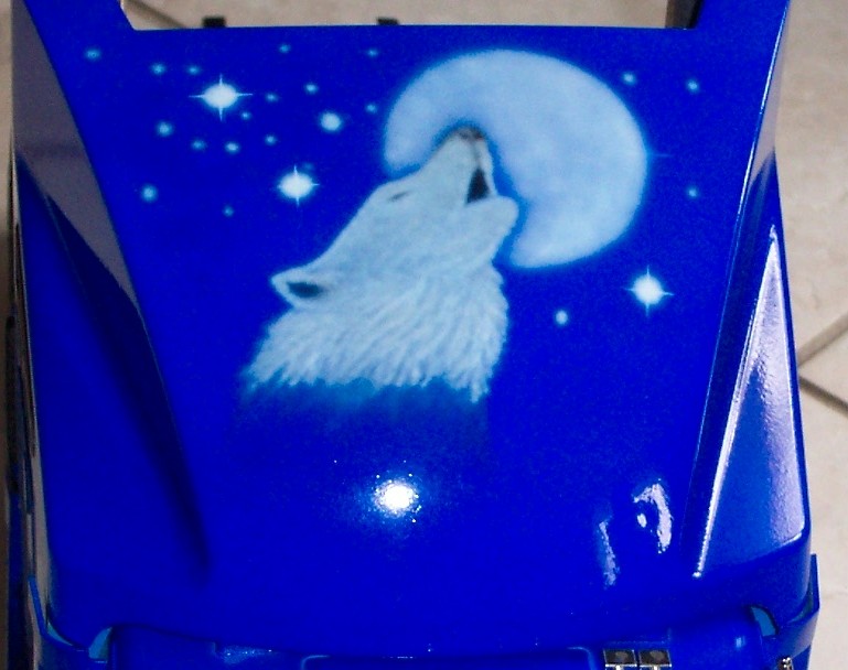

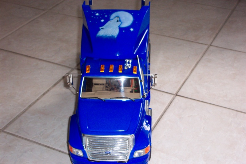

Es handelt sich dabei um einen Ford Aeromax von Tamiya im Maßsstab 1/14 als RC Fahrzeug. Das Modell habe ich komplett lackiert und mit einem kleinen Motiv auf dem Dachspoiler versehen.

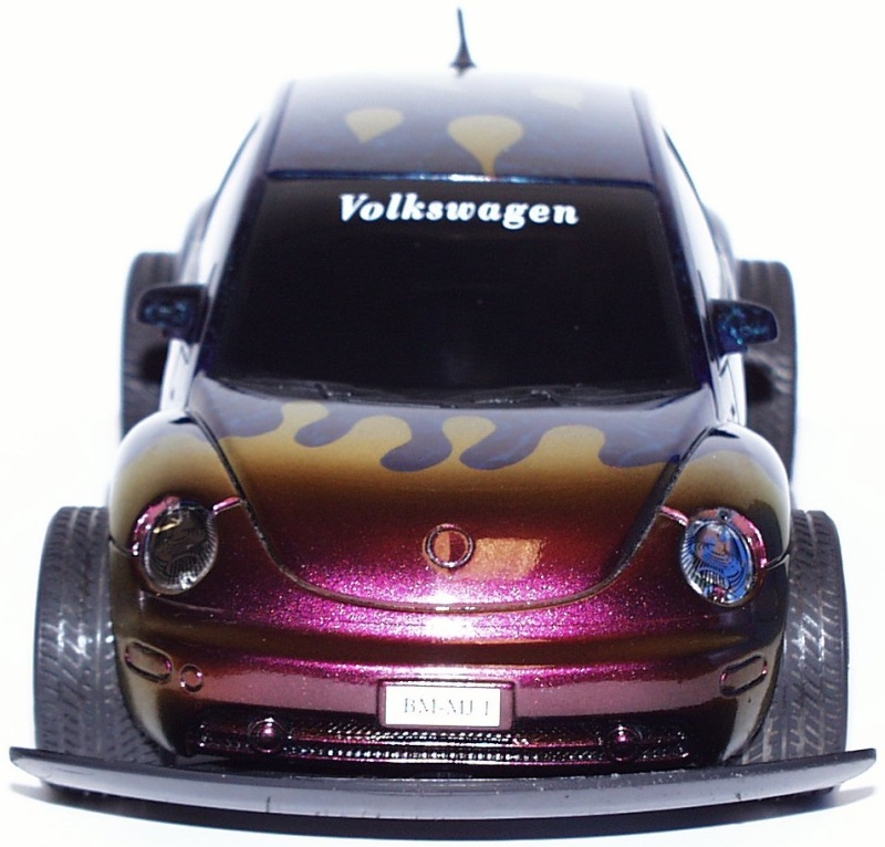

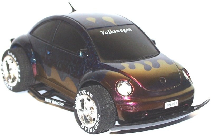

Dieses Fahrzeug war ursprünglich mal ein Billig Modell aus dem Discounter in einem langweiligen Rot. Da ich mal was verrücktes lackieren wollte, habe ich diesen komplett zerlegt und wie auf den Bildern um lackiert. Bei den Farben handelt es sich um Farben aus dem Hause Metallflake die sich sehr gut verarbeiten lassen, allerdings auch sehr start stinken aufgrund der enthaltenen Lösungsmittel. Grundiert wurde das Modell mit EP-Grund aus dem KFZ-Bereich. Dies ist zwingend erforderlich um eine Sperrschicht zwischen dem Kunststoff und der farbe zu legen, da dieser sich ansonsten aufgrund der Lösungsmittel anlöst. Anschließend erfolgte ein schwarz glänzender Lackauftrag der als Basis für die nachfolgenden Lackschichten diente. Die Struktur erfolgte mit "Eridess" das ist ein von Metallflake Struktur Wischlack, der entweder gewischt oder aber so wie hier getupft werden kann. Anschließend habe ich mit einer Blauen Lasurfarbe diese Fläche eingefärbt. Die Tropfenförmigen Flächen habe ich mit Cameleoncolour auch aus dem Hause Metallflake lackiert. Zum Schluß erfolgte noch eine 2K-Klarlackversiegelung.
Das Ergebnis kann sich glaube ich durchaus sehen lassen.

Meine Herren... der Wolf - ist der "Freihand" oder hast Du da Vorlagen zum Brushen?
Ford Aeromax 1/14 von Tamiya RC & andere Lackierungen Empty Re: Ford Aeromax 1/14 von Tamiya RC & andere Lackierungen
Beitrag von hans01 Do 23 Jun 2016, 17:25
Hallo Frank
der Wolfskopf ist Freihand gebrusht. Die Fellstruktur habe ich mit einer 0,2 mm Düse gebrusht.
