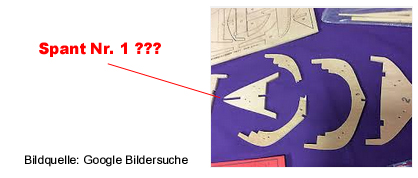

Hallo Antonio,
könnte dieses Bildchen (leider nicht größer!) als Anhaltspunkt
für die ungefähre Form von Spant 1 dienen
Eine andere Möglichkeit wäre, in den Raum zwischen Spant 2 bis zum Bug
großzügig Balsablöckchen einzukleben und diesen dann nach Gefühl die Linien des Vorschiffes zu geben.
Die Balsablöckchen könnten nach der Formgebung ganz normal mit überplankt werden ...
