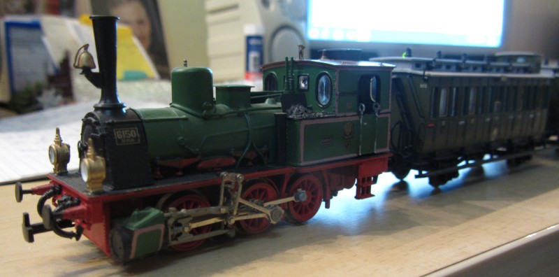

Beitrag von steef derosas Fr 24 Jun 2016, 17:59
Hallo BastlerFreunde
 umbau br 89.0 - Seite 2 20160615
die rückseite...
umbau br 89.0 - Seite 2 20160616
...und frontseite. Die abbschirmrohre, der kolbenstangen am forderen seite der zilindern, sind auch dabei. Die zughaken ebenfalls.
Nur die beleuchtung der fuhrerhaus-seite ist mit birne versehen. Die fordere seite lass ich ohne birne. Ich bin damit zufrieden. Auserdehm sehe ich tenderloks mit solge führerhauser am liebbsten, und die hinntere seite habe ich deshalb beforzugt.
@ Frank, Tommy: soll ich die lok im "fertige bauberiche" setzen oder ist es Eure entscheidung?
Grüsse, und jetzt dass folgende project
steef derosas
steef derosas
