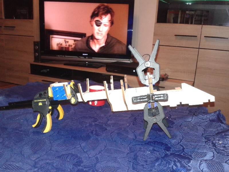

Hallo liebe Modellbaugemeinde,
ich möchte euch an dem Bau meiner Hachette Bismarck teilhaben lasen. Das Modell wird nachdem ich mich dazu durchgerungen habe als RC-Version gebaut. Ich werde versuchen den Bausatz ohne die RC-Komponenten von Hachette bzw Amati zu bauen. Von daher werden mit Sicherheit viele Fragen bezüglich Motoren, Servos, Empfängern und Anbringung der jeweiligen Komponenten kommen. Ich !!!will!!! das ihr mich auf sämtliche Fehler bzw Irrtümer hinweist. Das wird mein erstes RC-Schiff und ich erhoffe mir das ihr ich Tatkräftig unterstützt.
Der Baubeginn bzw Kiellegung war am Freitag den 19.02.20016.
Wer meine Bauberichte liest weiß das jetzt viel Bilder folgen
Es ist zwar noch nicht komplett fertig aber hiermit Präsentiere ich euch das Spantengerüst
Ich benutzte zum Bau, bzw ausrichten der Bauteile Lego Duplo Steine. Vielen Dank für diese Möglichkeit der Spantenaurichtung.

Servus Ronny,
noch ein Bissi-erbauer. Freut mich. Das Modell rockt. Das Spantengerüst macht doch schonmal einen ordentlichen Eindruck. Freue mich auf deine Fortschritte. Jetzt bin ich hier nicht mehr so alleine. Es haben ja so einige neu angefangen.
