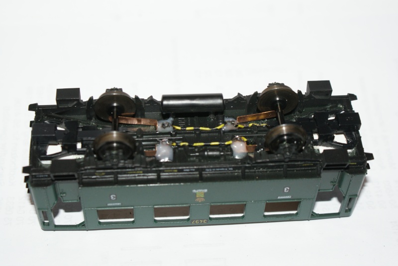

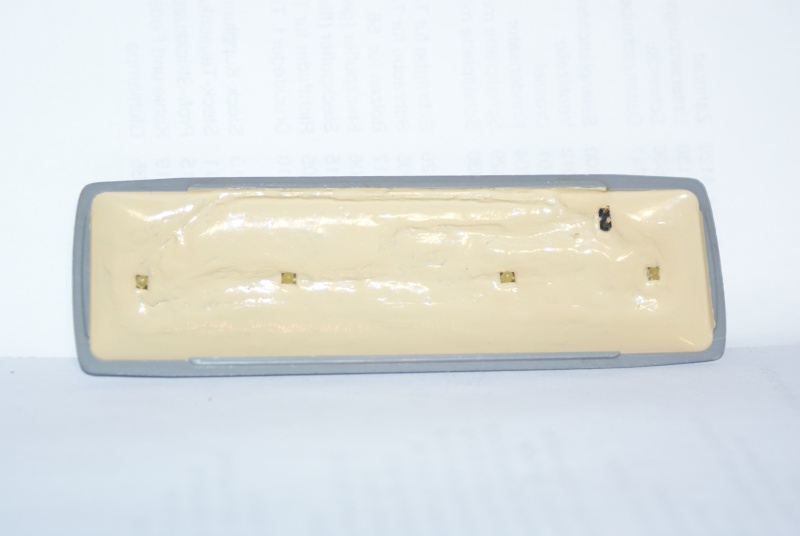

Hallo Bastelfreunde,
heute gibt's mal was anderes. Es müssen nicht immer Lokomotiven sein, auch Waggons bieten reichlich Möglichkeiten der Verbesserung.
Ausgangspunkt waren drei Wagenkästen C sa 12 in sächsischer Länderbahnausführung samt Dächern und Achslagern von Piko, die ich mir mal vor vielen Jahren zugelegt hatte. Nun fehlten mir vor allem die Fenstereinsätze. Irgendwie stieß ich auf die Adresse von Peter Theil als "Fensterspezialist". Also angefragt und bestellt und es konnte losgehen.
Das Ausgangsmaterial:
Am Wagenkasten und am Dach wurden die Kunststoffspritzreste sowie die ursprünglichen Verbindungszapfen abgeschliffen. Die Zugangstüren vom Einstiegsbereich ins Personenabteil erhielten Fensterdurchbrüche, im Innenraum wurde die Tiolette abgetrennt und der Innenraum wurde beige gestrichen. Die Piko-Achslager wurden eingeklebt.
Am Wagenboden wurden zeitgemäße Kurzkupplungskulissen eingebaut.
Das Dach wurde mit Dachlüftern ausgestattet und an der Innenraumseite wurde LED-Beleuchtung eingebaut, zwei im Innenraum und je eine in den Einstiegsbereichen. Außerdem wurde die Innenseite gestrichen.
Die Stromversorgung erfolgt mittels Steckverbindung im Bereich der Toilette.
Eine Gewichtsplatte aus Messing wurde eingebaut, diese wird abgedeckt durch den Fußboden, der zur Zeit in Arbeit ist. Anschließend folgt der Einbau der Fenster sowie der Sitzbänke von Weinert.
Die Stromabnahme erfolgt von allen Rädern. Die drei Waggons werden noch elektrisch untereinander verbunden, um die Stromversorgung zu stabilisieren.
Soviel für heute, Grüße aus dem Erzgebirge, Karl-Heinz
