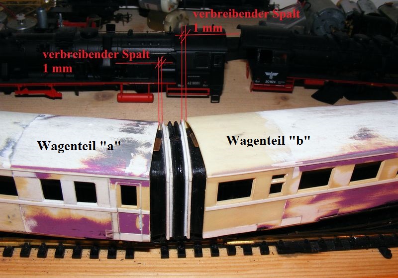

Ich habe die beiden Wagenkästen nochmal neu ausgerichtet und nun zusätzlich Anschläge eingeklebt.
Das Ergebnis ...
Bei Kurvenfahrt schwenken die beiden Enddrehgestelle so aus ...
... und in der Gegenkurve ...
Das Ergebnis ...

mit deinem abstand der wagenkästen stimmt im ausgangszustand irgendetwas nicht, so weit
ist der bei den serien svt glaube ich nicht, hast du dir die einrastungen an den mittleren drehgestellen genau angesehen ?

... stimmt ! ist mir beim Bau auch aufgefallen. Habe dann gesucht nach der Ursache, aber damals nichts gefunden. Mittlerweile kenne ich die Ursache: Es liegt an der Chassisverlängerung! Ich werde es aber lassen, weil der Triebwagen - so - einfach himmlisch über die Weichenstraße rollt.AVI schrieb:mit deinem abstand der wagenkästen stimmt im ausgangszustand irgendetwas nicht, so weit

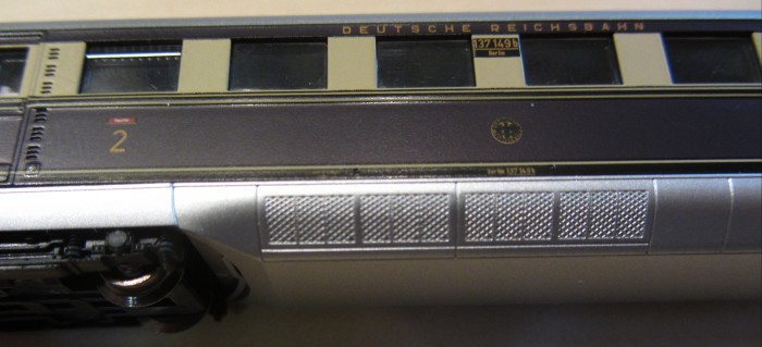

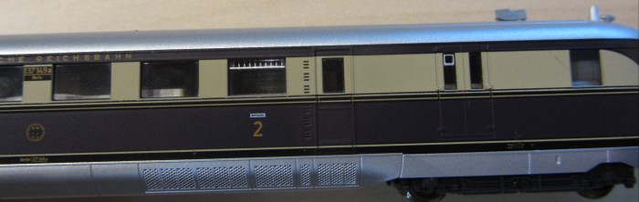

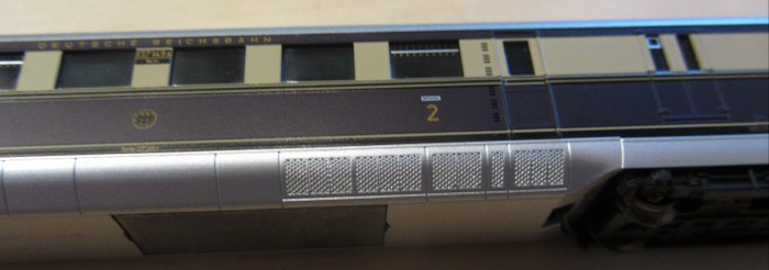

Hallo Wolfgang,
zwecks Schürzengravur habe ich mal mein Kato-N-Modell fotografiert. Als erstes 2 Bilder des Wagens mit dem Gepäckabteil.
Beim anderen Wagen hast Du weniger Arbeit.
Für die Gitter in den Schürzen könnte man vielleicht Drahtgaze verwenden.
Die andere Fahrzeugseite spiegelbildlich.
Mit freundlichen Grüßen
Roland
