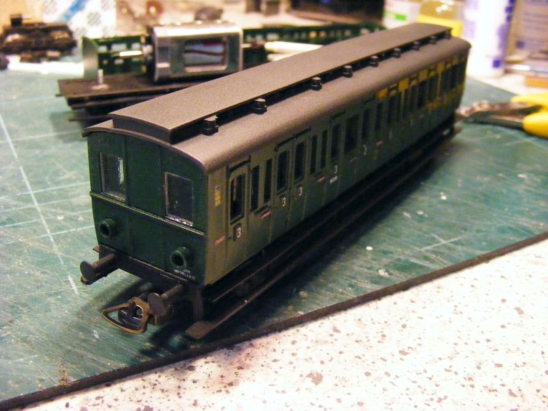

... und weiter geht´s.
Die Verglasung ist an die Gegebenheiten des Wagenkasten an- und einpassen ...
ET 99 - Triebwagen der Hamburger S-Bahn - Seite 2 1_dscf32
ET 99 - Triebwagen der Hamburger S-Bahn - Seite 2 2_dscf33
Den Deckel .... äh, klick, klack ... das Dach drauf ...
ET 99 - Triebwagen der Hamburger S-Bahn - Seite 2 3_dscf24
... passt!
Den fasst fertigen Steuerwagen von vorn ...
ET 99 - Triebwagen der Hamburger S-Bahn - Seite 2 4_dscf18
