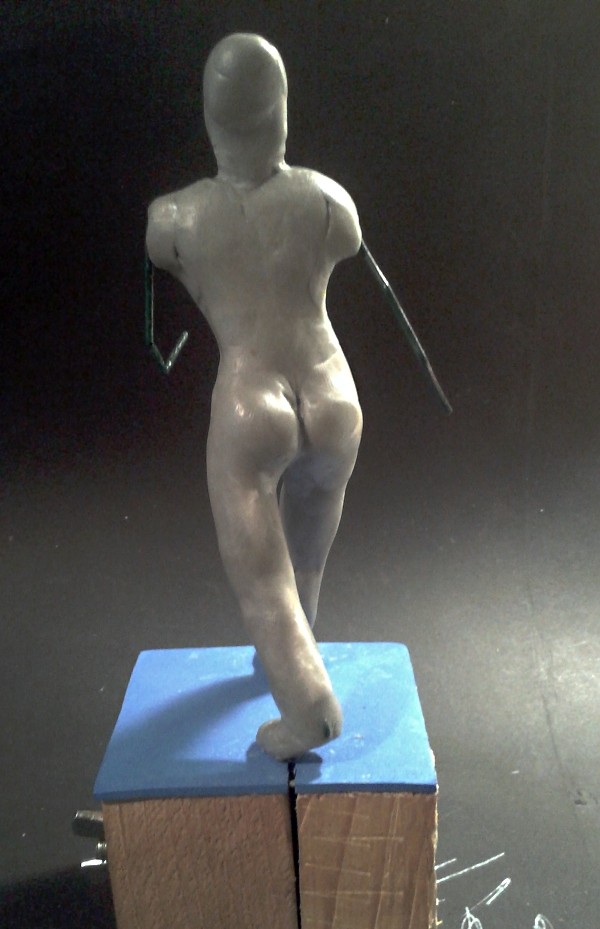

Wie ihr sehen könnt, habe ich mir aus zwei Holzleisten eine Klemmvorrichtung für Figuren gemacht.
Nun kommt auf den Grundkörper ein Schicht Modelliermasse mit dieser der Körper vorgeformt wird.

Die Damenwelt würde sagen, nen schönen Knackarsch hat er schon! sunny

Is der Hintern net etwas zu kräftig geworden? Pfeffer

Etwas für zwischendurch
Eigentlich wollte ich ja das Gesicht nur andeuten, da ja der Helm ohnehin fast alles verdeckt.
Aber dann dachte ich es wäre eine gute Übung aus diesem Mischmasch noch etwas zu machen.
Wenn es ganz schlimm wird - macht ja nix, ist ja eh nachher durch den Helm nicht mehr zu sehen.
Deutschordensritter um 1200 in 120mm Ritter47
Also mit einem Skalpell ein wenig daran rumkratzen und hier und da noch etwas Sculpt auftragen.
Wie schon erwähnt ist Apoxie Sculpt im getrocknetem Zustand mit Speckstein vergleichbar. Es lässt
sich wunderbar mit einem scharfen Messer ritzen und schaben.
Für winzige Ausbesserungen habe ich etwas Sculpt auf meinen Daumennagel gemacht und habe so kleinste
Mengen sofort zur Hand.
Deutschordensritter um 1200 in 120mm Ritter48
Für ein schickes Gesicht hätte ich gleich die Grundform des Kopfes anders und besser modelieren müssen.
Aber es war und ist ja nicht vorgesehen das Gesicht zu zeigen.
Trotzdem war es eine nette Erfahrung und das Resultat ist nicht schön aber selten. sunny
Deutschordensritter um 1200 in 120mm Ritter49
Schon mal etwas Farbe auftragen, den durch den Helm komme ich nie wieder drann.
Deutschordensritter um 1200 in 120mm Ritter51
Deutschordensritter um 1200 in 120mm Ritter52
Das ist zum Glück alles was der Betrachter nachher durch den Helm vom Gesicht sieht.
Deutschordensritter um 1200 in 120mm Ritter53
Nach dieser kleinen Eskapade werde ich mich an den Umhang und so weiter machen.
