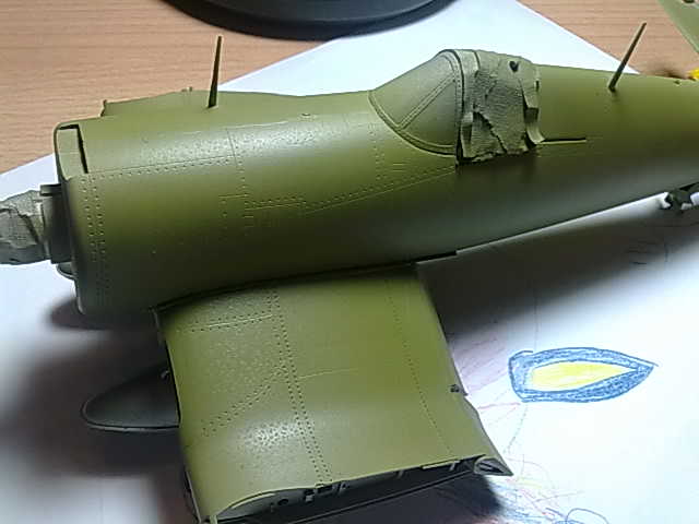

Ich Danke euch und ich bin froh das ihr bei mir vorbeischaut.
Habe gestern mal die ganzen Stellen am Fahrwerk verspachtelt und auch die 100 Stellen auf der Flügelinnenseite.
Da ich ja die Kanonen und die Gurte zeigen möchte, kann man die innenseiten auch sehen. Also spachteln und das kann ich ja mitlerweile.
Ein großes Problem habe ich aber noch und dafür habe ich als Panzerbauer noch keine Lösung gefunden.
Und zwar ist die Haube oben leicht zerkratzt. Wie und mit was für Hilfsmittel bekomme ich diese wieder schön durchsichtig?
Das vordere Kabienenhaubenteil muss ich doch sicherlich noch vor dem Lackieren dran kleben oder?
So jetzt habe ich euch genug genervt.
Re: F4U-1D von Trumpeter 1:32
Leicht zerkratzte Klarsichtteile kann man versuchen, mit Zahnpasta wieder aufzupolieren;
Ja ... richtig gelesen ...
Die mineralischen Bestandteile in der Zahnpasta wirken wie eine sehr feine Politurpaste!
Danach alles schön abspülen und mit Watte noch mal nachpolieren.
Viele Modellbauer schwören auch auf ein Bad im berühmten Future (hierzulande auch Erdal Glänzer).
Dieses flüssige Bodenpflegemittel auf Acrylbasis kann auch Mikrokratzer in Klarsichtteilen egalisieren.
Das hab' ich aber noch nicht selber ausprobiert ... mir hat das Polieren immer genügt ...
Ob Du die Frontscheibe schon vor dem Lackieren anklebst, ist Dir überlassen.
Nachteil ist der größere Aufwand beim Maskieren; dafür wird aber die Lackierung aus einem Guss!
Man könnte die Frontscheibe(nrahmen) auch separat lackieren und später ankleben (z.B. mit 2-K-Harz),
muß dann nur die Naht farblich etwas nachbessern und auch sonst darauf achten,
daß Rumpf und Cockpitscheibenrahmen den gleichen Glanzgrad haben (Endfinish, Klarlackversiegelung).
Wenn die Scheibenrahmen "innen" eine andere Farbe haben sollen als "außen",
spritzt man die maskierten Klarsichtteile einfach in zwei Durchgängen:
1. - die Innenfarbe (z.B. zincchromat, alu, o.ä.) ... 2. - die Außenfarbe (wie Rumpf);
Aber das kennst Du ja sicher schon ... viel Erfolg, Thomas!

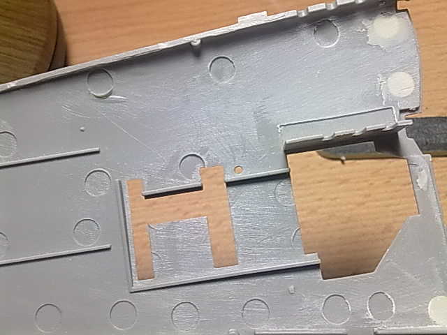

Danke Jörg für den Tipp mit der Zahnpasta. Die hat ja glaube ich jeder zu Hause im Bad.
So gestern ging es weiter und ja wiedr schleifen angesagt. Das Fahrwerk muss jetzt nur noch mit feinem Sandpapier nachgearbeitet werden und dann sieht man nichts mehr von den Stellen.
Das Teil hier ist noch nicht bearbeitet....
So und nach etwas schleifen und den ersten Fotoätzteilen sieht es so aus.
Hier muss aber noch viel gespachtelt werden.
Leider sieht man vom Cockpit nicht mehr viel. Aber duch den Tipp vom Jörg erkennt man im richtigen Winkel sehr gut die Instrumente.
Man ist die dick man................
So das war es erst mal wieder und am WE kann ich weiter machen.
Ich werde erst das vordere Kanzelteil ankleben und dann alles abkleben.

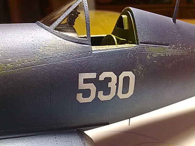

So am Wochenende den Rumpf endlich fertig bekommen.
Nach dem Abkleben habe ich sie mit Silber grundiert.
Nach dem Ausdrocknen der Grundierung habe ich Haarspray aufgetragen und dann das Grundierungsgrün draufgebrusht.
Dann habe ich sie das erste Mal gealtert....
Dann habe ich eine Lackschicht zum Schutz draufgebrusht.
Jetzt kommt wieder Haarspray drauf und dann das Blau.
Jörg siw Fahrwerksbeine sind nur angesteckt.

Alles klar, Thomas ... das sieht schon prima aus!
... oder eher primer?
Übertreib's nur nicht mit den Abchippungen ... das war eher charakteristisch für die Japaner ...
Sicher, auch Corsairs - besonders im landgestützten Einsatz - zeigten extensive Gebrauchs- und Abnutzungsspuren;
partiell auch bis aufs blanke Metall (Nasenkanten, begehbare Areale der TF, Einstiegsbereich, usw.)
- vorrangig fallen aber immer die (witterungs-/klimabedingt) starken Lackausbleichungen in's Auge.
Du machst das schon ... bin gespannt auf die nächsten Schritte!

Danke Jörg
Na mal sehen wie es dann am Ende aussehen wird.
Werde da ja auch das erste Mal die Nummern und Hoheitszeichen auch brushen und keine Decals verwenden.
Es dauert eben nur so lange durch das ganze Abkleben und immer wieder warten bis es trocken ist.

Nummern und Hoheitszeichen brushen ... alle Achtung - da nimmst Du Dir was vor, Thomas!
Selbst kleinste Fehler und Unregelmäßigkeiten können dabei den Gesamteindruck eines Modells nachhaltig trüben
- deshalb ziehe ich persönlich Decals für Hoheitszeichen und ganz besonders Buchstaben/Zahlen-Kennungen vor;
die meisten Decals sind mittlerweile ohnehin qualitativ recht hochwertig und Weichmacher macht den Rest ...

So gestern habe ich mal meine ersten Nummern an die Corsair gebracht.
Ok die Null ist nicht ganz so wie sie sein soll, aber ich finde sie ganz ok.
Die Kanzel hatte ich auch ganz gut abgeklebt wie man sehen kann.
Das Seitenleitwerk habe ich auch gleich weiß gemacht. Da muss ich später das Schachbrettmuster draufbringen. Das wird sicherlich das schwierigste an der ganzen Bemalung werden.
Da das mit der Nummer so gut klappte, habe ich auch gleich noch das Hoheitszeichen drauf gemacht.

Hallo Thomas,
täuscht das, oder hat dein Flieger Orangenhaut? Die Oberfäche sieht zumindest auf den Fotos nicht wirklich glatt aus.

Moin Hans-Werner,
nö nö das sieht nur so aus.
Ist eben nicht gut wenn man kein richtiges Licht zum fotografieren hat.

Das beruhigt mich. Die Zahlen und Hoheitszeichen zu lackieren, statt mit Decals zu arbeiten ist ne tolle Leistung!

Die Nummer ist okay, Thomas ... Star'n'Bar leider mißlungen ... schade!
Die Lackoberflächengüte wird durch schlechtes Licht verfälscht ... schreibst Du ...
Naja - mal sehen wie's weitergeht ...

Ja Jörg mal sehen wie es weiter geht.....
Das Schachbrettmuster wird ja auch noch so ein Ding werden. Habe die zwar als (Decal) daliegen möchte diese aber nicht verwenden.
