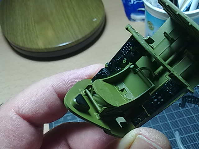

So nun zum Cockpit...
Es fehlen jetzt noch einige Kleinigkeiten, das Sitzpolster, die Gurte und natürlich auch noch das Instrumentenbret.
Dieses liegt dem Bausatz als Negativ bei.

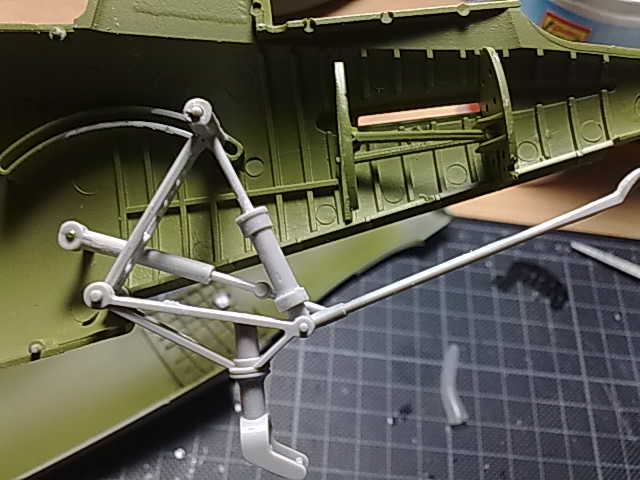

Das Spornrad mit dem Fanghaken habe ich auch schon zusammengebaut. Es fehlt aber noch die Bemalung mit Weiß und Silber und auch noch die Alterung.
Ach ja, die Außwerferstellen sieht man echt nicht, außer man kann um die Ecke schauen.

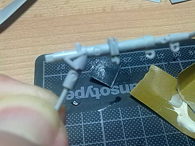

So kommen wir mal zu Fahrwek.
So reagierte eines meiner Kätzchen als es das gesehen hat.
Da muss ich doch nichts mehr dazu schreiben oder?
Ob ich das alles verspachtelt und verschliffen bekomme?

Aber wegen den geknickten Tragflächen, hast Du da irgendwelche Bilder davon, dass die Tragflächen einzeln zum klappen waren.
Ich habe bisher immer nur Bilder gefunden wo beide Flächen geklappt sind oder beide Flächen ausgefahren.
das schaffst Du schon.
Re: F4U-1D von Trumpeter 1:32
Eliminator schrieb: ... möchte ja eine Tragfläche "eingeknickt" und eine Tragfläche "normal" darstellen. Leider geht die Bauanleitung darauf nicht ein.
Soviel ich weiß, ist dieser Bausatz so ausgelegt, daß der Faltmechanismus der Tragflächen dauerhaft beweglich bleibt.
Das zeigt auch das abgebildete Montagebild der Bauanleitung;
Teil D 20 wird mittels beiliegendem Metallstift so montiert, daß es beweglich bleibt (beachte Hinweise No cement und Moveable)!
Dieses Teil ist das Scharnier zum Beiklappen der äußeren Tragflächen.
Die äußeren Tragflächen werden dann an die beiden Rast- bzw. Paßnasen dieses Teils angeklebt.
Eine fragile Lösung, die in der Praxis wahrscheinlich nicht überbeansprucht werden sollte,
die aber nichtsdestotrotz funktioniert!
Am Gestänge kann ich bis jetzt auch nichts falsches erkennen; das ist recht gut nachgebildet!
Die schwarzen "Stangen" sind die Ansteuerungen der Landeklappen.
Weil das äußere, klappbare Tragflächensegment noch fehlt, zu deren Klappen das Gestänge führt,
kann ich noch nicht sagen, ob da in der Bausatzvorgabe was fehlt, falsch ist, oder noch was kommt ...
Man muß sich aber auch im Klaren sein, daß hier die "Beweglichkeit" mit einigen Kompromissen
in der Detaillierung dieser Baugruppe erkauft werden musste ...
Ja, Auswerfermarken sind jede Menge da ... das ist wirklich lästig!
Ich mach' die meistens fast punktgenau mit Sek.Kleber zu, auf den ich mit einer Skalpellspitze
ein paar Krümel Mehl gebe. Damit hält sich die Nacharbeit solcher Stellen in Grenzen.
Die Tragflächen wurden in der Regel vom Cockpit aus über Hydraulikzylinder gefaltet oder gespreizt.
Für Wartungszwecke, z.B. an der Bewaffnung, war es möglich auch nur eine Tragfläche zu klappen.
Dazu wurde der Mechanismus zum Falten betätigt, während 2 ... 3 Mann eine der Tragflächenspitzen
festhielten. Damit wurde der Hydraulikzylinder manuell "überlistet", diese Fläche blieb unten,
während die andere normal nach oben faltete.
Dieses Prozedere ist auch im Corsair Flight Manual so beschrieben.
Nur die Ruhe, Thomas ... und nicht alles nur negativ sehen;
das ist trotz allem der derzeit beste Corsair-Bausatz in diesem Maßstab!
