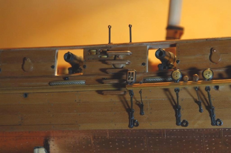

Jede karronade besteht aus 48 Einzelteilen. Die Höhenverstellung (M1,6) funktioniert auch.

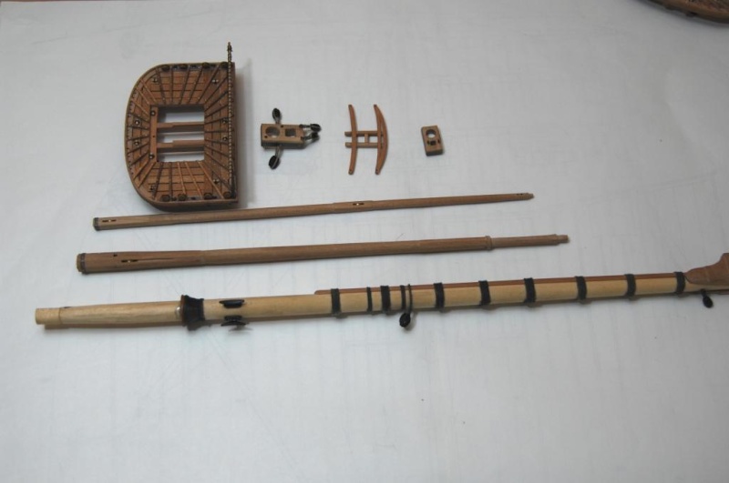

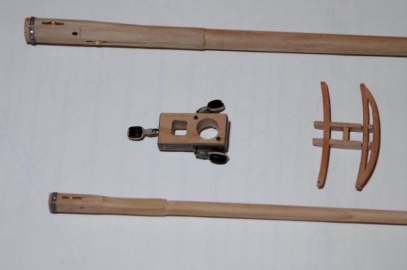

so, hier geht es, wie angedroht, weiter. Die Mastteile habe ich bereits alle angefertigt und mit den entsprechenden Blöcken versehen.
Der nächste Schritt wäre dann, die Teile im Schiff einzubauen und zu takeln.
Zuerst werde ich die Mastunterteile einbauen / leimen dann am Fockmast die Wanten stellen und die beiden Hauptstage herstellen und "eintakeln".
Dann kommt der Hauptmast dran. Gleiches Prozedere.
Wenn die Wanten und Stage montiert sind werden die beiden Rahen angebracht und getakelt. Dann geht es eine Etage höher und das gleiche Spiel
noch einmal. Usw. usw.
Zwischendurch werde ich, die beiden noch fehlenden Beiboote, bauen. Meine absolute Lieblingsbeschäftigung affraid Aber dazu an anderer Stelle mehr.....

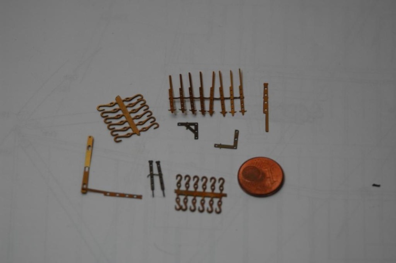

Das sind Fotoätzteile aus eigener Produktion. Das Gitter über dem Oberlicht konnte so ziemlich einfach hergestellt werden.

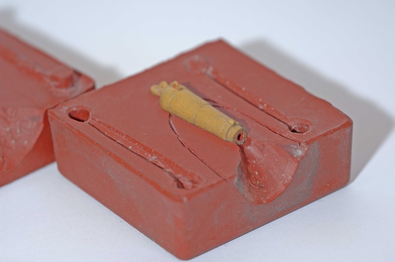

Dann wird eine Form aus hitzebeständigem Silicon gebastelt.
Le cygne - Baubericht "Le Cygne" französche Brigg von 1806 Dsc_0035
So sieht das Ergebnis aus. Nur noch polieren, Seele bohren und Gewinde für die
Verstellung schneiden.
Le cygne - Baubericht "Le Cygne" französche Brigg von 1806 Karo-z10
So sieht dann die fertige Caronade aus. Bestehen tut sie aus 48 Einzelteilen.

Hier habe ich noch einmal ein Bild einer, fast fertig getakelten "Standart Kanone" von meinem Schiff gefunden. Leider kann man die fertig getakelte Caronade nicht so besonders gut erkennen.
Von dieser Kanone sind nur 2 Stück an Bord. Alle anderen (14 St.) waren Caronaden.

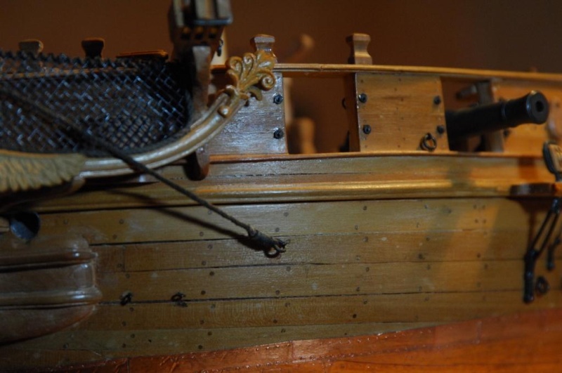

Also, dachte ich, kannst ja den Baubericht etwas ergänzen. Very Happy Hier sind dann mal ein paar Ansichten des Schiffes:

Fockmast, die Belegbank ist nicht schief, nur noch nicht befestigt. Die Klampen möchte ich noch auswechseln, sind doch etwas zu wuchtig.
Die neuen liegen schon auf dem Deck.

Le cygne - Baubericht "Le Cygne" französche Brigg von 1806 Empty Mal ein paar Details....
Beitrag von Juergen Di 09 Nov 2010, 17:48
Es geht noch nicht wirklich weiter, aber mal einige Details. Die Bilder habe ich noch auf einer Speicherkarte
gefunden und wollte sie nicht vorenthalten.
Dieser Sch....Panzer nimmt mich im Moment voll in Beschlag, aber er geht dem Ende zu. Da werde ich wohl wieder Zeit haben
am Schiffchen weiter zu schnitzen. 2 Baustellen gleichzeitig mach ich nicht mehr.
Aber hier bitte:

Hoffe Euch gefallen die Bilder. Bisher ca. 1200 Arbeitsstunden.
Etwas wirklich neues ist ja nun nicht dabei, wollte nur mal zeigen das ich den Schiffsbau vor lauter Panzer noch nicht
aufgegeben habe Aber vielleicht kann man ja einige Details besser sehen.
Fragen werden gerne beantwortet Winker 2
