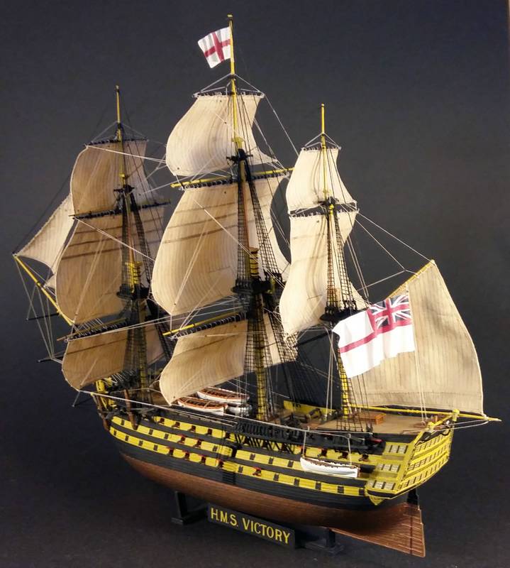

Beitrag von Diwo58 Mi Okt 19, 2016 8:13 pm
Hallo Freunde des Modellbau..... Winker 2
Es ist fast Vollbracht, die Revell Victory in 1/225 ist fast fertig..... Hüpfeding  Nur noch ein paar Kleinigkeiten.......
Der Aktuelle Stand....(noch nicht die Finalen Bilder)......:
H.M.S. Victory Trilogie, ein Langzeit und Großprojekt.... - Seite 3 Comp_166
H.M.S. Victory Trilogie, ein Langzeit und Großprojekt.... - Seite 3 Comp_167
H.M.S. Victory Trilogie, ein Langzeit und Großprojekt.... - Seite 3 Comp_168
H.M.S. Victory Trilogie, ein Langzeit und Großprojekt.... - Seite 3 Comp_169
Wie gesagt, nur noch wenige Handgriffe bis zum Abschluss. Denke Morgen oder Übermorgen kommen dann die Finalen Bilder. Aber wie heißt es so schön..... nach dem Modell, ist vor dem Modell....  Grinsen

Beitrag von Diwo58 Do Okt 20, 2016 2:52 pm
Hallo old Shipmates..... Winker 2
Es ist vollbracht...... Prost Smiliekette 3 Wie geil
Die Revell Victory ist FERTIG! 2 Daumen  Nach langer Zeit..... mit einigen Zwangsweise Pausen.... erst der Umzug letztes Jahr, danach Krankheit (Schlaganfall) (vielleicht erinnert ihr euch), und Irrungen und Nebenprojekten ist die Victory endlich fertig sunny  .
Das Abschließende Foto.......:
H.M.S. Victory Trilogie, ein Langzeit und Großprojekt.... - Seite 3 Comp_170
Natürlich werde ich weitere Fotos in der Galerie zeigen. Übrigens.... sind es alles Tageslichtfotos. Ich denke, so kommen die Farben besser rüber.
Mein Fazit: Erst mal... der Bau dieser kleinen Vic in 1/225 hat Spaß gemacht. Vor allem und trotz allen Unwägbarkeiten bin ich mit meiner Arbeit hoch Zufrieden. Natürlich gibt es Leute (Modellbauer) die es bestimmt Besser hin bekommen hätten, aber.... ich habe mein Bestes gegeben, um dieses Modell gut aussehen zu lassen. Auch sind mir hier und da Fehler unterlaufen, aus denen ich aber wieder was dazu lernen konnte. Ich hoffe, ich konnte zeigen, das man auch aus einem alten, kleinen und etwas in die Tage gekommenen Bausatz immer noch einiges herausholen kann.
Ich glaube, die Revell Victory in 1/225 ist ein sehr Unterschätzter Bausatz, an dem sich schon der ein oder andere die Zähne ausgebissen hat...(vor allem die Bemalung).... viele abgebrochene Bauberichte im Netz zeugen davon. Deswegen meine ich, Anfänger sollten sich erst mal ein einfacheres Modell wählen.
Tja, liebe Freunde der Modellbaukunst......das war es nun. Weiter geht es mit der Victory von Airfix in 1/180. nein.... nicht sofort. Ich nehme mir eine kleine Vic-Auszeit und mache erst mal meine anderen Angefangenen "Baustellen" fertig... (La Sirene und Mayflower). Dann Anfang des neuen Jahres 2017 werde ich die Airfix Vic anfangen. So habe ich auch etwas Anlaufzeit für die Planung und Vorbereitung.
Ich danke euch für eure viele Stellungnahmen, Meinungen, Tipps, Hilfe, Kritik und Lob und hoffe das es auch so bei der nächsten Vic. so weiter geht. Bleibt mir gewogen.
Arrow Link zur > GALERIE <
Gruß, Dirk. Einen Daumen
