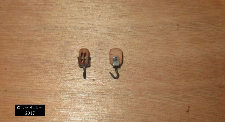

Ich habe heute Morgen nicht schlafen können und war schon um 5 Uhr in meiner Werft.
Da habe ich die Beschläge für die neuen Blöcke angefertigt und die Blöcke aus Buchenholz gefräßt.
Nach unentlichen Versuchen habe ich es geschaft die längsschlitze in die Blöcke zu fräsen.
Bis ich dann gemerkt hatte das ich anstatt eines Fräsers einen 1mm Bohrer eingespannt hatte.
Ich doofkopf habe es nicht gemerkt.  Auahahn  Alter Mann
Danach habe ich die neuen Blöcke getakelt und die großen Anker angebracht.
Und ich habe es noch geschaft eine neue Ankerboje zu drechseln die ich noch umkleiden muß.
Ich dachte diesmal an dunkles Garn für die Boje und helles Garn für die Anbindung.
Bilder folgen bei Fertigstellung der Bojen.
