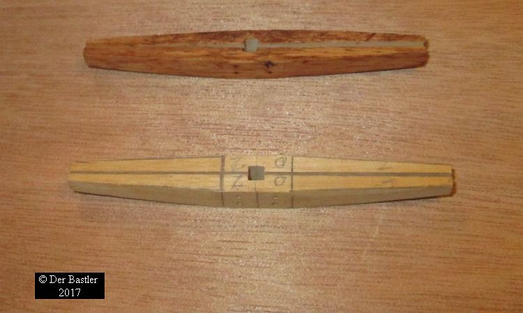

Dann habe ich mal zwei 3D Zeichnungen Vitrine und Anker mit Google Sketchup 8 angefertigt.
Erwartet nicht zu viel diese Zeichnungen haben mich ganz schön Nerven gekostet.
Beim Anker habe ich mich für 90 mm länge entschieden.
Mondfeld schreibt zu der länge des Ankers eine halbe Decksbreite war früher bei englischen Schiffen üblich.
Ich habe die Breite über alles genommen. das sind beim Pearlmodell 180 mm : 2 = 90 mm.

Die freude war groß   Very Happy ...... jetzt kann ich die Messing-Teile für den Anker hartlöten.
Ich habe die Ankerstöcke angefertigt. Bei der Länge habe ich 1 cm weniger genommen (also 8 cm).
Ein 9 cm Anker ist doch ein wenig zu lang. (glaube ich)
So habe ich mich zwischen einer Länge von 7,5cm oder 9cm für 8cm entschieden.
Auch die Flunken aus Messing habe ich erst grob ausgeschnitten.
Die Spitzen werden später an die Arme angepast.
Zeichnung Ankerschaft
Jetzt muß ich nur noch die zwei schäfte und die Arme und die Stockbänder aus Messing herstellen.
Für die größenbestimmung Arme muß ich noch eine Zeichnung anfertigen.
Dazu brauche ich Messing-Stangen massiv in 4 mm x 4 mm die muß ich erst noch bestellen.
Gruß Horst  Winker 3
