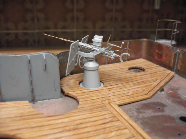

Sieht gut aus, Ferdinand ... Du meinst sicher den hölzernen Decksbelag;
Grätings sind was anderes - das sind diese begehbaren, meist hölzernen Gitterroste ...
Re: Minensucher Typ 1943 - M 1:35
Hallo Jörg
Unterschied Beplankung/Gräting
Bei einer Beplankung ist das Holz mit dem Rumpf verschraub/genagelt/geklebt.
Gräting in dieser Form ist nur eine "Lattenroste" die lose an Deck liegt.
Weiterhin bezeichnet man auch die in den Brückennocks und Ruderhaus ausgelegten
Hölzer als Gräting.
Ferdinand

Moin zusammen.
In der Zwischenzeit habe ich mich mit den Flakwaffen beschäftigt.
Die angefangenen 3,7 cm müssen noch einmal überarbeitet werden, noch zu viele
Unstimmigkeiten.
Die 2,0 cm Oerlikon Flak 28 habe ich aus der Zusatzausrüstung von dem S - Boot 100 entnommen.
Unter dem Geschützsockel fehlt noch eine Scheibe von 3,0 mm, damit steht das Geschütz höher als die Gräting.
Rohre dieser Flakwaffen werden brüniert / geschwärzt.
Lackiert wurden diese Rohre erst ab einen Kaliber von 5,0 cm.
Soweit erstmal.
Ferdinand
