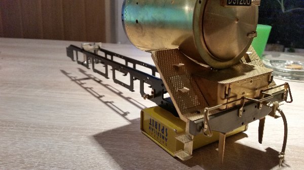

Beitrag von v8maschine Sa 28 Nov 2015, 16:32
so...der Etappenbausatz neigt sich dem Ende...nur noch 22 Lieferungen Roofl
Diesmal war der Rahmen und noch ein paar Kleinteile der Fronschürze dabei.
auch werde ich in Zukunft alles was sich mit Stabilit kleben lässt, auch damit kleben. Sek-Kleber ist meiner Meinung nach nicht geeignet, dauerhafte Verbindungen zu schaffen.
701g bisher

Beitrag von Greyhawk Sa 28 Nov 2015, 19:25
Schöne saubere Arbeit. Die große wird demnächst ordentlich an Länge und Gewicht zulegen.
Ein Tipp. Einer der nächsten Bauschritte wird nochmal eine Menge dieser wundervollen Nieten enthalten, so um die 40. Das Gefuddel damit läßt sich wesentlich nervenschonender erledigen, wenn man nicht versucht, diese mit Pinzette oder ähnlichem zu greifen. Am besten eine Niete mit dem magnetisierten Ende eines Schraubenziehers aufheben, über dem Loch baumeln und reinfallen lassen. So dauert die Chose nur 10-15 Minuten statt einen in ein mörderisches Monstrum zu verwandeln.

Beitrag von v8maschine Sa 28 Nov 2015, 19:34
da stimmt...war bissel nervig, vor allem wenn du den Rahmen rumdrehst um sie festzukleben...aber das wird ich auf jeden Fall testen dein Rat Cool
