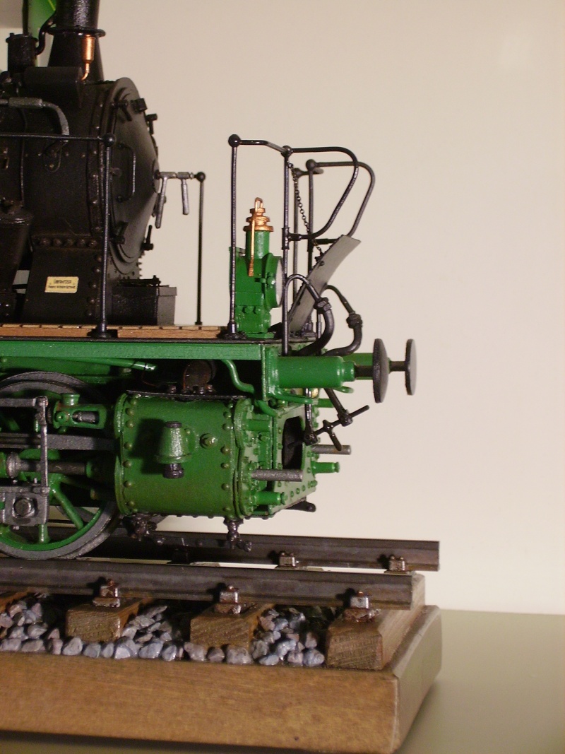

Ich stelle mal die fragliche Partie der Lokomotive in etwa der gleichen Perspektive ein:
Glaskasten PtL 2/2 - Teil II - Seite 2 <a href=Glaskasten PtL 2/2 - Teil II - Seite 2 34310
Und noch einmal leicht schräg von vorn:
Glaskasten PtL 2/2 - Teil II - Seite 2 <a href=Glaskasten PtL 2/2 - Teil II - Seite 2 34410
Derzeit hat der runde Lampenteil einen leicht geringeren Durchmesser als der Pufferteller. Beim Vergleich mit dem Vorbild meine ich zu sehen, dass die Petroleumlampe einen deutlich größeren Durchmesser haben müsste.
Am Vorbild lässt sich nichts mehr messen, weil es keinen Glaskasten mit Petroleumbeleuchtung mehr gibt. Außerdem wäre ich dafür über 1000 km unterwegs...
Möglicherweise sind meine Überlegungen wirklich übertrieben, andererseits sind die Lampen - wie auch Antrieb und Steuerung - schon eine Visitenkarte des Modells und sollten stimmig sein! Vielleicht baue ich einfach eine Lampe eine Nummer größer und frage euch dann wieder!
Vielen Dank nochmal für eure Mühe!
Gruß Michael (maxl)

Beitrag von maxl am Do 18 Jun 2015 - 8:47
Ich glaub, jetzt hab ich mich entschieden:
Glaskasten PtL 2/2 - Teil II - Seite 2 <a href=Glaskasten PtL 2/2 - Teil II - Seite 2 34610
Wieder einmal vielen Dank für eure Unterstützung! All eure Überlegungen, Fotos und Zeichnungen waren sehr hilfreich! Dirk (TrapperTheOne) hat mir noch eine Fotomontage gemacht, auf der Modell und Vorbild übereinanderkopiert sind. Hochinteressant - aber er kann das Bild aus Urheberrechtsgründen leider nicht einstellen. Fazit: Die Petroleumfunzeln waren in der Tat respektvoll groß und erreichten in etwa den Durchmesser der Puffer. Also habe ich dasselbe Stanzwerkzeug (Locheisen) zur Herstellung verwendet. Große "Augen" erhöhen den "Knuffigkeitsfaktor"... Das Kindchenschema gilt auch für Lokomotiven! Die kleinere Funzel habe ich zum Vergleich vor den Schornstein gestellt.
Vor der "Sommerpause" wird sich auf meiner Baustelle nicht mehr so sehr viel tun. Besuch ist angesagt und ich muss längerfristig mein Arbeitszimmer räumen. Ich werde mich also in den kommenden Wochen eher selten melden. Zum Ende des Sommers hoffe ich dann aber doch, einen (vielleicht von unwesentlichen Details abgesehen) fertigen Glaskasten präsentieren zu können.
Gruß Michael (maxl)

Vielen Dank für euer Lob, Jörg, Jürgen und Uwe! Ich bin jetzt mit der Lampenausführung auch recht zufrieden! Und die 20.000 Klicks machen mich schon stolz... Gruß Michael (maxl)

Beitrag von Straßenbahner am Do 18 Jun 2015 - 13:37
Hallo Michael,
na das hat sich doch gelohnt, jetzt sind Lampengehäuse, Lampenfuß und Schornstein auch im richtigen Verhältnis zueinander.
Bitte noch darauf achten dass der Brenner nicht zu hoch eingebaut wird. Die Flamme sollte etwa in der Mitte vom Spiegel sein, damit ein guter Lichtkegel entsteht.
Die Lampe stimmt nun mit den original Lampen überein, sehr schöne Arbeit, gefällt mir sehr gut. Glaskasten PtL 2/2 - Teil II - Seite 2 Smilie16
Jetzt kann man den Unterschied zu den vorherigen Lampen gut erkennen.
Nun die Sommerpause wird Dir auch gut tun, somit kannst Du neue Ideen sammeln und nach dem Urlaub geht es dann an das neue Werk.
Also gute Erholung im Urlaub. Glaskasten PtL 2/2 - Teil II - Seite 2 Smilie15
Gruß Helmut
