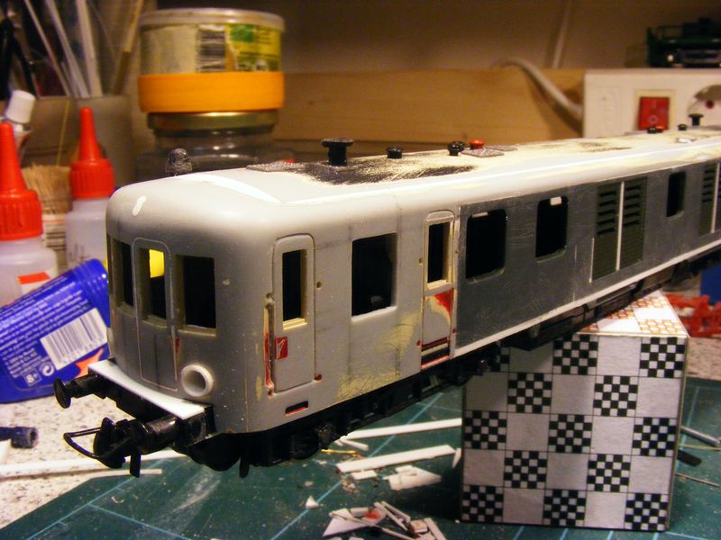

Langsam geht es weiter.
Das GTW-Gehäuse ist noch mal gespachtelt und geschliffen, die Löcher gebohrt für die "großen Augen", die Gravuren der Türen nachgezogen - mit einem Spezialgriffel aus dem Plastikmodell-Flugzeugbau.
Gütertriebwagen VT 20.5 (DB) Dscf5314
Die GTWs der BR VT20.5 hatten, entgegen den VT137 (die ja die Vorlage gaben) zwei gleiche Drehgestelle, eins davon war angetrieben. Späterhin - zu DB-Zeiten - ist auch das zweite Drehgestell angetrieben worden.
Ok, bei meinem GTW war der Umbau mit zwei Triebgestellen sowieso die angestrebte Variante, da ja die "rote" DB-Version auf die Gleise gesetzt werden soll.

Um Güterwagen oder zusätzliche Personenwagen zu schleppen, sind Kupplungseinrichtungen an beiden Kopfseiten des (G)VT20.5 erforderlich.
"Das Flache muss ins Runde":
Gütertriebwagen VT 20.5 (DB) Dscf5320
Dank Dremel (oder etwas ähnlichem) ist die Aufnahme für die Kupplung schnell gefräst
Gütertriebwagen VT 20.5 (DB) Dscf5321
... und immer wieder messen und anpassen, bis die richtige Höhe errreicht ist, dann mit etwas Cyan-Kleber fixieren
Gütertriebwagen VT 20.5 (DB) Dscf5322
... mit einem Zwei-Komponenten Kleber wird die Kupplung schließlich verklebt und die Kontur wieder hergestellt.
Gütertriebwagen VT 20.5 (DB) Dscf5323
… dann der entscheidende Moment … passt!
Gütertriebwagen VT 20.5 (DB) Dscf5324
