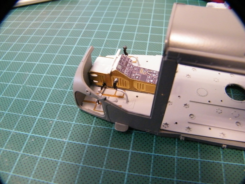

Die Bodenplatte. Hier ist Revell allerdings ein Werkzeugfehler unterlaufen. Bin mal gespannt ob es jemand merkt.

Feine Sache, Alfred ... diese 'Luftquirle' sind zwar eigentlich nicht so mein Ding,
aber Modelle im Maßstab 1:32 interessieren mich immer ... das ist mein liebster Maßstab ...
Was soll denn mit der Bodenplatte sein ...
Ich kann nur erkennen, daß Du die beiden Steuerknüppel verkehrt herum eingeklebt hast ...
Die Steuerknüppel sind auch etwas arg kurz geraten ... hast Du eventuell die Manschetten abgetrennt

Hallo Jörg
Genau so ist es!
Ich habe die Hebel aber extra so montiert weil ich mit Revell Kontakt aufgenommen habe und dem Service das ganze mit Bildern belegt habe.
Die Antwort kam prompt, mit der Bitte,ihnen 4 Wochen Zeit zur Behebung zu geben.
So soll es Aussehen.
So sind die Teile auf dem Spritzrahmen.

Re: SEA LYNX MK.88A / Revell, 1:32
Also hat Revell entweder "vergessen", die Manschette in die Werkzeugform einzuarbeiten,
oder es handelt sich bei Deinem Exemplar lediglich um einen Spritzfehler ...
Unabhängig davon muß der Bogen des Knüppels aber nach vorne weisen;
sonst ließe sich der Knüppel nicht weit genug nach hinten anziehen (siehe auch Ausschnitt im Sitzpolster).
Siehe auch Revell-Produktfoto ...
Jeweils ein zurechtgeschnitztes Stückchen Plastik o.ä. könnte aber als Ersatz-Manschette
recht einfach und problemlos die fehlende Länge des Knüppels kompensieren.
Solche Fehler können vorkommen ... die Bereitschaft zur Korrektur spricht jedenfalls
für Kritikfähigkeit und Kundenfreundlichkeit und auch im Preis-/Leistungsverhältnis ist Revell
sowieso von kaum einem der Mitbewerber zu schlagen!

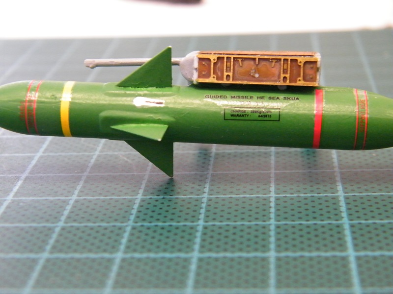

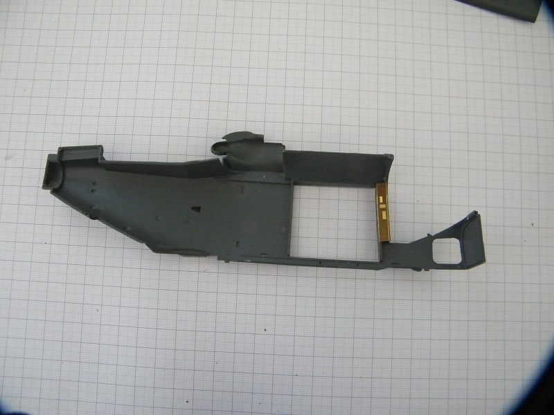

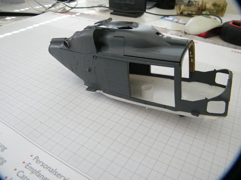

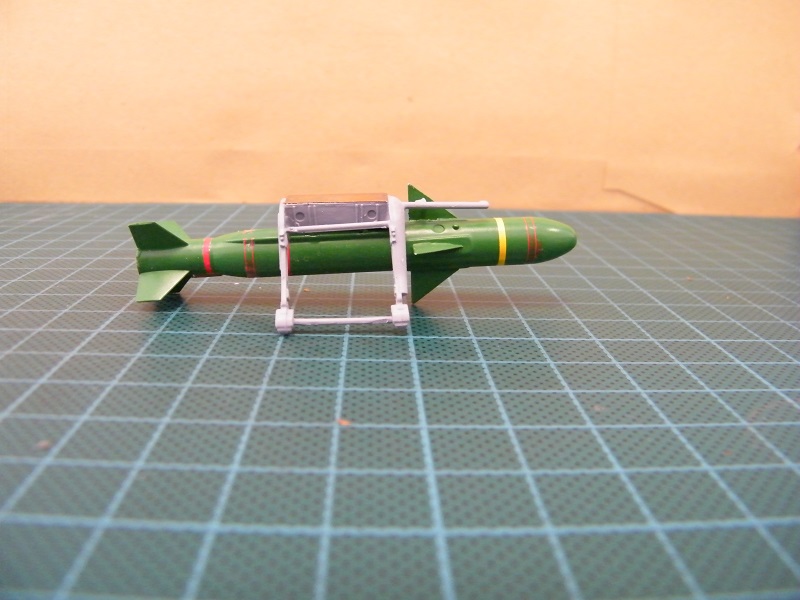

Das folgende Bild zeigt wie Detailgetreu und Präzise die Teile gespritzt sind.
Da kommen selbst die Ätzteile nur schwer mit.
Hier nun ein paar weitere Bilder in loser Reihenfolge. Die Teile sind nicht verklebt.
Das war`s vorerst wieder.

Hi,
Andreas hat recht.
Die Manschetten (Teil 80B) befinden sich als Extrateile an den Gußästen, an denen auch die Rotorblätter angegossen sind. Wenn also die Rotorblätter in der Packung waren, solten auch die Manschetten dabei sein.
P.

Re: Revell SEA Lynx MK.88A 1:32
Hi
Hallo Andreas, Hallo Punkel.
Ihr habt Beide recht!
In einem Anfall von Blindheit habe ich das völlig übersehen!
Allerdings hat Revell vorbildlich reagiert und mir die Teile ( für Blinde getrennt ) noch einmal zugeschickt.
Hallo Matthias
Herzlich willkommen in der ersten Reihe!
Ich freue mich,daß Du dabei bist!
Bei allen entschuldige ich mich für die späte Antwort.
Aber nun weiter :

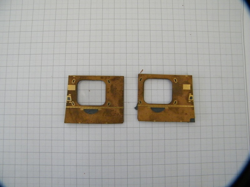

Da ich aus der lange zurückliegenden Zeit des Modellbaus keinerlei Erfahrung mit Ätzteilen habe,bin ich in der Zwischenzeit auch auf meine Grenzen gestossen.
Zum Kleben habe ich Loktide 401 benutzt weil ich diesen als Industrie-Sekundenkleber kenne.
Also ran an den Speck!
Kleber aufgetragen,der ist flüssiger als Wasser und läuft überall hin,Ätzteil mit Pinzezette an Ort und Stelle gebracht,SITZT!
Jedoch nicht Da wo es hinsoll!
Pinzezette sitzt auch !
Nachdem mir das Repertoir für schmutzige Ausdrücke ausgegangen ist habe ich mir gesagt:
Ein Heli mit eingebauter Pinzette ist eine absolute Rarität !
Also Abbruch, Kleber gesucht,Kleber gefunden und zwar UHU SUPER!
Zwar auch Sekundenkleber,nur lässt der eine Zeit von etwa 20 bis 30 Sekunden zum Korrigieren,lässt sich Millimetergenau ( in der 1 Gramm Tube ) dosieren,und der Klebetropfen bleibt wo er ist.
Den Erfolg zeigen folgende Bilder:
Nb: Die Sicherheitsgurte haben in der Originalgrösse eine Breite von gerade mal 1,58 mm !
Fortsetzung folgt.
Freundliche Grüße
Alfred
Na, damit hat sich das Fehlteile-Problem nun in Luft aufgelöst ...
Irgendwie ... mach' ich mir gerade Gedanken, wie Du die Farbgebung lösen willst;
da sind anscheinend schon etliche PE- und Plastikteile verklebt,
die bei der Grund- und Detailfarbgebung eher hinderlich sind ...

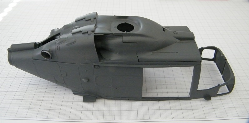

Hallo Jörg
Alle Teile sind bereits lackiert !
Der Eindruck,daß die Teile noch weiss sind,kommt von der schlechten Belichtung der Fotos.
Beim mitgeschickten Foto habe ich probiert das darzustellen,wobei das Grau in Natura noch dunkler ausfällt.
Bei den nächsten Aufnahmen versuche ich das besser zu machen.

Hallo Alfred,
ich glaube was Jörg meinte sind nicht die Außenlasten des Helikopters sondern das Cockpit, bzw. Sitze, Gurte, etc. So wie es aussieht hast du die beruckten Ätzteile von Eduard verwendet, d.h. drum herum zu lackieren wird ein wenig aufwändig.
Dennoch, schönes Projekt und Respekt dass du nach so langer Zeit gleich Ätzteile in Angriff nimmst. Übrigens, von einem adeligen Modellbauhändler gibt es einen hervorragenden Ätzteilkleber:
Der soll wohl deutlich besser mit Plastik korrelieren als ein Sekundenkleber. Leider kann ich das Zeug hier nicht bekommen und auch nicht mit ins Flugzeug nehmen (entflammbar) und muss mich auch mit Uhu Sekundenkleber zufrieden geben aber für dich wäre das die ultimative Klebelösung...

Also schon lackiert ... mhhh!
Da liegen aber allenthalben noch etliche PE-Teile "blank", die eigentlich "Farbe" haben sollten ...

Nach einer zugegeben doch recht langen Frustpause geht esn nun doch weiter.
Die vermurkste Cocpitarmartur habe ich mir als erstes vorgenommen. Angeregt durch die Berichte der Papierexperten habe ich mich gefragt::
Warum die Grundplatte nicht nicht genau so herstellen?
Also 4 Schichten steife Pappe ( Ruckseite eines Schreibblocks ) in Form geschnitten, verklebt, gehärtet und geschliffen.
Das ist das Ergebnis:
Das Macro zeigt das Teil 20fach vergrößert und zeigt erbarmungslos das noch Nacharbeit notwendig ist.

Au fein, hier geht es weiter ...
Auch wenn nicht alles gleich perfekt gelingt,
kann man mit Ideen, Geduld und Ausdauer doch noch vieles wieder hinbiegen!
Im Zusammenhang mit der schönen PE-Armaturentafel paßt der "Pappträger" doch recht gut!
