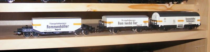

Gestern Nachmittag kamen nun die noch fehlenden Decals zum Eigentümer, am Abend dann der Abschluss der Beschriftungsarbeiten. Seht selbst:
... und nochmal auf der "Fotostrecke":
... hier kann man das deutlich niedrigere Profil der Wagen erkennen:
Fertig!!!! ...
Eben sehen ich, als ich die Vorlage-Bilder mit dem Modell vergleiche .... doch noch nicht ganz fertig. Es fehlen noch jeweils zwei Verstrebungen an den Stirnseiten des Kastens zwischen Rahmen und Wagenkasten, die ein Verschieben des Kastens - im Realen - verhindern sollen.
Noch zwei Worte zu den Decals (keine Werbung!). Die Decals von Andreas Nothaft sind Spitze, sowohl im Druck als auch in der geringen Schichtstärke der Trägerfolie. Mit "Weichmacher" aufgebracht sind sie nach den Trocknen kaum noch zu sehen und ziehen sich sehr gut in die "Bretterfugen" der Wagenkästen. Zum Abschluss mit "farblos-seidenmatt" übergenebelt und sie sind (fast) unsichtbar.
Fertig!!!! ...

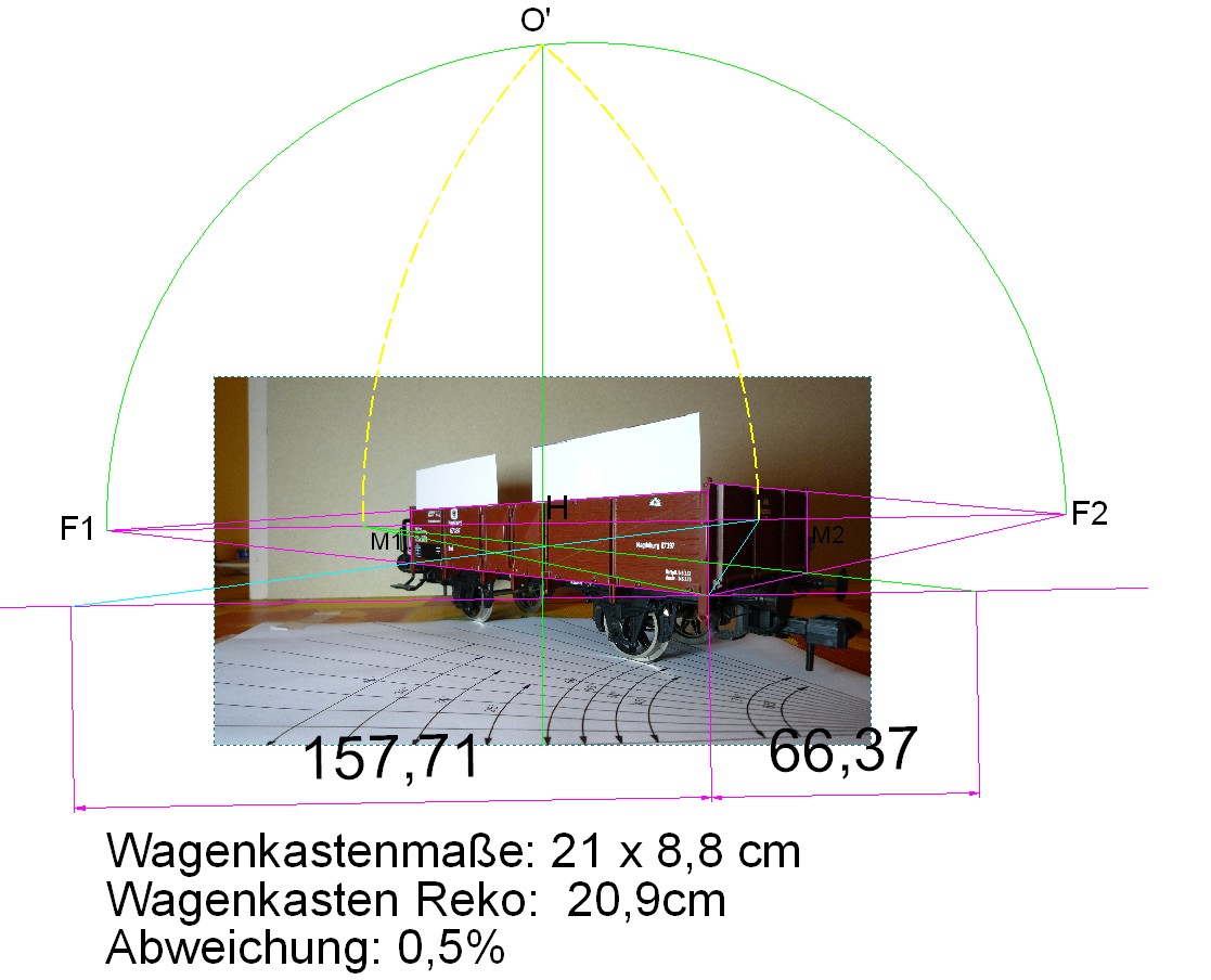

Von den Wagen Nr. 18 und Nr. 33 habe ich mittels CDA-Programm auf Basis von 1m Raddurchmesser
den Radstand und die Seitenwandhöhe bestimmt.
Wagen 18 / Radstand 3m / Wandhöhe 1,2m
Wagen 33 / Radstand 4m / Wandhöhe 2,0m
Wagen 18 / Radstand ?m / Wandhöhe 1,2m*
Wagen 33 / Radstand ?m / Wandhöhe 2,0m*
Wagen mit nur 2,9m Radstand waren in der Länderbahnzeit durchaus im Gebrauch
und mit 4m für eine Vielzahl von Wagen ebenfalls.

Re: Rommenhöller-Wagen
Hallo Leute,
melde mich heute wieder in Sachen Abmessungen der Rommenhöller-Wagen Nr.33 und Nr.18.
Zwei Wochen lang habe ich selbst mit meinem CAD-Programm herum experimentiert ohne plausible Werte zu erhalten.
Auch eine Suche im Internet nach einer geeigneten Methode, um dieses Problem anzugehen hatte nichts erbracht.
Erst eine Hinweis vom Wolfgang auf das Verfahren der Rekonstruktion (Darstellende Geometrie) brachte mich dann weiter.
Dafür vielen Dank an den Wolfgang!
Zunächst einmal habe ich ein Foto eines meiner Wagenmodelle mit diesem Verfahren vermessen und bin damit zu erstaunlich guten Werten gekommen.
Anschließend habe ich dann den Wagen Nr. 33 rekonstruiert.
.jpg)
Die Kastenlänge konnte so zu 6m ermittelt werden bei einem Achstand von 4m.
Dieses Verhältnis von 6m/4m erklärt auch den nur kurzen Überhang dieses Wagens.
Der Wagenkasten ist im Vergleich zu dem Zettelkasten (0,3m) ungefähr 1750mm hoch.
Der Bremserhaustyp am Wagen 33 ist 2050mm hoch. Auch im Vergleich mit dem Bremserhaus ist diese Höhe glaubwürdig.
Von Nr.33 habe ich eine 3d-Skizze mit diesen Maßen angefertigt , die meine Meinung nach recht gut dem Foto entspricht.
Der Wagen Nr.18 ist so ungünstig abgebildet, daß ich die Rekonstruktion bei diesem Fahrzeug nicht hinbekomme.
Der Wagen Nr.18 ist der ältere der beiden Wagen und wurde vor 1899 gebaut, weil der Wagen Nr.19 von 1899 stammt.
Bei Nr. 18 ist es möglich den Achsstand anhand des Schwellenanzahl (Schwellabstand 60cm) zwischen den Achsen abzuschätzen.
Etwa 6,5 Schwellen können zwischen den beiden Achsen gezählt werden.
Das entspricht 3,90m. Daher nehme ich 4m Achsstand für diesen Wagen an.
Die Höhe dieses Wagens wurde im Vergleich mit dem Zettelkasten zu 1050mm ermittelt.
Die Länge des Wagenkastens würde ich wie die des Nr.33 auf 6m schätzen.
Der Wagen dürfte die alte, offene Bremserhausversion gehabt haben, die auch der Wagen Nr. 19 hatte.
In dem Buch Manfred Jakobs: Historische Güterwagen findet sich leider nichts über diese Wagen.
Auch eine Anfrage im Länderbahnforum hat bisher nichts zu Tage gebracht.
https://de.wikipedia.org/wiki/Rekonstruktion_%28Darstellende_Geometrie%29
.jpg)
Zuletzt von Jörg am Do 19 Nov 2015, 23:19 bearbeitet; insgesamt 1-mal bearbeitet (Grund : Bildgrößen angepaßt & Direktlink codiert!)

Die geometrische Methode zur Ermittlung der Wagenmaße beeindruckt mich - auch wegen der graphisch ansprechenden Darstellung! Gruß Michael (maxl)
