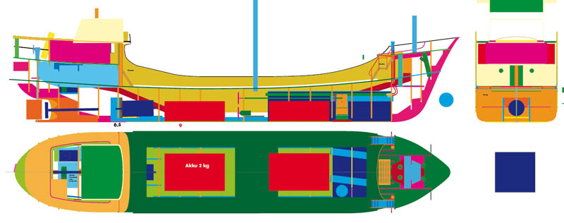

... ja genau, weniger Fehler. Ich versuche es. Helmut, es stimmt schon eine Planung hat was... ist das Dein Kutter?, sieht gut gebaut aus... Ich hoffe mein Boot sieht nachher auch so aus, natürlich als KÜMO.
Bin gerade dabei die Innenseiten der Spannten zu planen, wo der Motor hin soll und die Steueranlage... das Ruder meine ich ...Außen ist eigentlich klar aber innen. Problem ist der Aufbau hinten. Es gruselt mich etwas, wenn man an die Technik nicht mehr rankommt. Motor ist eigentlich nicht das Problem, den Baue ich etwas weiter nach vorne, so das man von der Ladeluke rankommt, aber die Ruderanlage sitzt echt blöde. An den Servo kommt man noch von oben, aber die Hebel sind nur schwer bis gar nicht zu erreichen... was tun? Einfach zubauen und wenn etwas passiert aufsägen und wieder zubasteln... Sollbruch-Stellen einbauen? Oder wenn es kaputt geht einfach ein Vitrinen-Modell daraus machen.
Eigentlich wolle ich am WE mal ein wenig Testbauen. Also dachte ich ich hole mir ein paar Material-Proben. = Baumarkt... erster Baumarkt Sperrholz nur bis 4 mm ... haben kein dünneres mehr... 2ter nur noch über 6 mm, dabei ist das ein kleinerer, bei dem ich sonst immer mein Modellbau-Holz bekommen habe. GRRRR, ganz früher gab es hier mal einen Hobby-Laden wo es alles gab. Werde in der Woche in Hamburg sein und dann hoffe ich etwas zu finden. Wollte jetzt nicht eine Platte Sperrholz im Netz bestellen.
Also erstmal blind weiterzeichnen.
So sieht es aus:
Leider kann ich nicht alles zeigen, weil es dann recht unübersichtlich wird, einige Teile sind einfach abgeschaltet. Die dicken roten Klötze sind die Akkus. Ich brauche nur einen 12V, kann mir also aussuchen wo er liegen soll. Tippe auf hinten, vorne möchte ich etwas Balastwasser tanken können . Vorne könnte dann vielleicht ein zweiter kleinerer 6V Akku kommen, für den Spielkram.
Ich würde gerne die Plätze für die Servos vorplanen... War in der naiven Annahme das es eine Standart-Größe gibt... scheint nicht so zu sein. Das Blöde ist das ich ein par wie ich finde nette Ideen für das Schiff habe, aber noch nicht weiss was davon geht... Gibt es einen Hersteller oder ein flexiblen Standart... Kenne nur Graupner ... Surfen im Netz macht nur Kopfsalat...
LG Steffan

Hallo Steffan,
ich habe insgesamt 3 compl. 6 Kanal Anlagen 2,4 Ghz und alle vom blauen C. Servos habe ich ebenso von dort, auch verschiedene Größen. Schau mal hier rein:
Ich weiß auch von anderen im Forum das sie mit diesen Anlagen keine Probleme haben. Kundendienst in Deutschland vorhanden.

Hallo Steffan,
nein das ist nicht mein Schiff, habe John schon verständigt dass er entweder die Adresse einfügt oder das Bild löscht.
Die Planung sieht doch gut aus, Du könntest doch das oberste Deck mit Steuerhaus abnehmbar machen.
Muss ja nicht absolut dicht sein da in dem Bereich kein Wassereinbruch vorkommen kann, außer bei Regen, aber da bist Du bestimmt nicht unterwegs.
Somit hättest Du einen gute Eingriffsmöglichkeit. Sicher da sind einige genaue Planungen und Anpassungsarbeiten notwendig. So tief ist es dann auch nicht zum Servo.
Wenn Du alles gut einbaust wirst Du kaum da ran müssen. Wichtiger ist dass der hintere Teil gut mit Einlassgrund gestrichen ist, damit die Feuchtigkeit keine Chance hat an dem Schiff Schaden anzurichten.
Mit den Sonderfunktionen gibt es erfahrene Modellbaukollegen im Forum, die sehr gute Erfahrung haben, also habe nicht so viele Bedenken, das wird schon.
Die Hilfe die Du brauchst bekommst Du bestimmt.
Gruß Helmut.

Genau so etwas habe ich geplant, die Brücke mit dem Deck abnehmbar. Dicht wird es oben wohl nicht, ist ja auch kein Rettungs-Kreutzer. Gibt ein kleines Loch zum Reparieren. ...
LG Steffan

Hab noch ein bisschen weitergezeichnet... Jetzt auch innen. Also hab mir überlegt was ich wo einbauen will. Die Datei wird immer unübersichtlicher. Zum Glück kann man einzelne Teile zusammen auf Ebenen setzten und abschalten. Ausdrucken und aussägen kann man die Teile dann nur die Außenlinien... kann es gar nicht mehr abwarten.
Vorne soll ähnlich wie bei Reinhards Schiff ein Ballasttank kommen... spannend, ich hab es noch nicht geschafft das Volumen genau zu berechnen. Geschätzt hab ich 2,5 Liter, also 2,5 Kkg
Hoffe geflutet geht das Schiff nicht auf Tiefe... Das Schiff passt aber nachher in die Badewanne, es können also Vorversuche gemacht werden.
LG Steffan
LG Steffan

Hallo lieber Steffan,
mit deinen Zeichnungen bin ich überfordert. Aber du wirst sicherlich alles so bauen wie du es gezeichnet hast. Ich drücke dir die Daumen das alles so läuft wie von dir geplant.

... stimmt...so kann man mit der Datei leider nichts anfangen, bin ja auch kein technischer Zeichner. Ohne Anleitung wird es schwierig. Ich muss mir halt merken was was ist.... aber ausgedruckt sehen die Teile so aus:
Du siehst ich habe das Teil sogar beschriftet...

Ja so sieht es schon wieder bekannt aus. Wirst du für den Boden auch eine Sperrholzplatte nehmen? Wegen tragkrsft und so.................

.... Ja der Boden ist ja topfeben, da biete sich eine Platte an. Erstmal nehme ich eine normale, wenn ich den Akku habe und ich denke er ist zu schwer verstärke ich die Stelle, aber dann kommt der Akku höher. ...
Ja Michael, ich bin selber erstaunt wie lange das Zeichnen dauert. Aber das Nachdenken macht schon Spaß. Und das Suchen nacht Teilen... habe endlich eine Idee für den "Wasserkasten", das Ventil zum Einlassen des Ballastwassers. Die käuflichen RC-Absperrhähne sind meistens für Kraftstoff mit entsprechend nur kleinem Durchlass.
LG Steffan
LG Steffan

................nur ein guter Rat Steffan, nimm eine 5-6mm dicke Sperrholzplatte. Schön eben und da kannst du alles aufbauen und eine saubere Fläch gibt es auch noch
Plastikschiff- Allesleser
Re: KÜMO 1960er 1:40
.... mm hab nur 3 mm Sperrholz geplant, dafür aber mehr Spanten (Abstand ca. 50 mm)... hab noch ein gutes Gefühl, aber hab ja noch nicht angefangen... nur in Pappe....
Hab die Brücke noch einmal überarbeitet. etwas runder. Jetzt die vorderen Seitenfenster noch 4 mm nach hinten... im Vergleich zu den Bildern stimmt etwas noch nicht.
LG Steffan
LG Steffan
LG Steffan
LG Steffan
