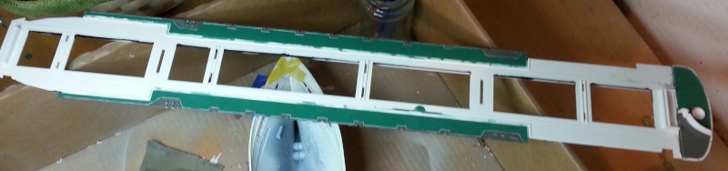

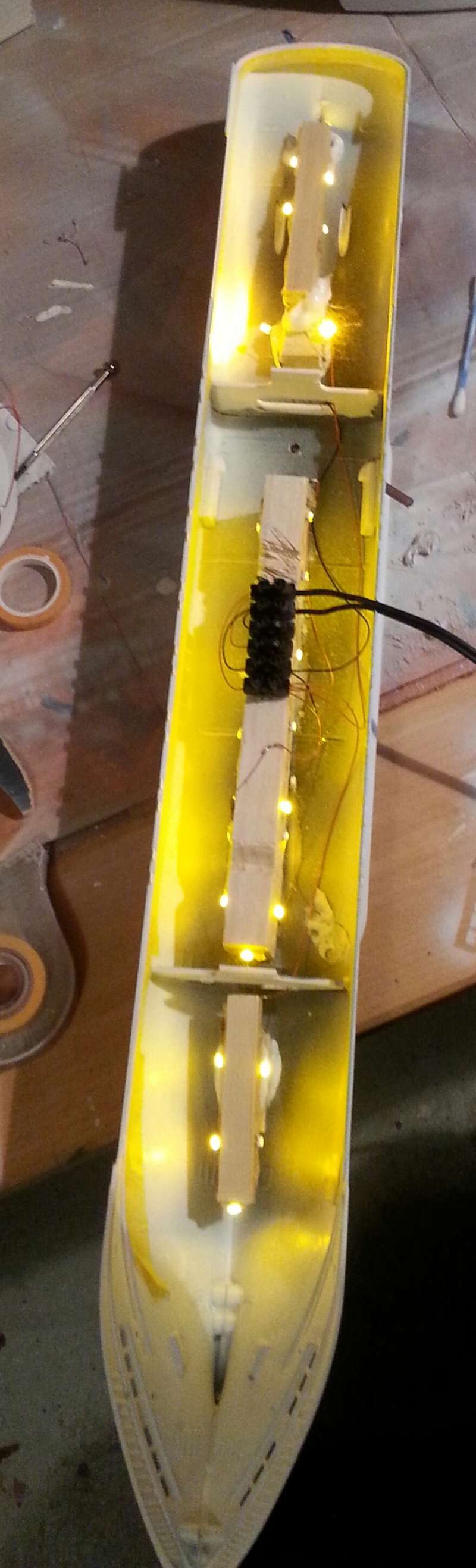

So zu meinem kleinen aber schwarzem Fortschritt
Ein wichtiger Punkt den viele irgendwie bei beleuchteten modell ignorieren. .
Viel Arbeit aber es lohnt sich. Ich habe alle Balkone von der Innenseite mit schwarz gefärbt damit es später nicht überall durchleuchtet.
Das erste deck wird auch ein wenig bepinselt. Jedes mal muss ich feststellen, dass große Flächen echt schwer zu bemalen sind.. naja mal sehen wenn es trocken ist. Ich habe für den Fall der Fälle schon mal den neuen paint remover von revell besorgt:D

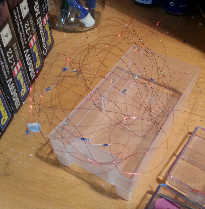

40 SMDs 0402 in Lucky White. Diese werden später die seiten und poopdeck und Vorschiff beleuchten. S.u.

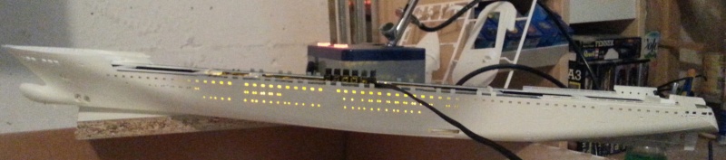

Ich habe nachher alle grossen Flächen soweit möglich gebrusht - nur die "Sonderfelder" (von denen einige kommen werden) habe ich mit dem Pinsel bemalt. Das war aber Faulheit von mir, das kann man sicherlich alles mit dem Pinsel bemalen. Die Aufarbeit der QM2 erfolgt fast ausschließlich mit dem Pinsel (da habe ich aber aus Zufall ein Mischungsverhältnis der ModelMaster-Farben gefunden das das erlaubt)
Re: Mein Schiff -Aida Revell 1:400 -Aidabella
Servus

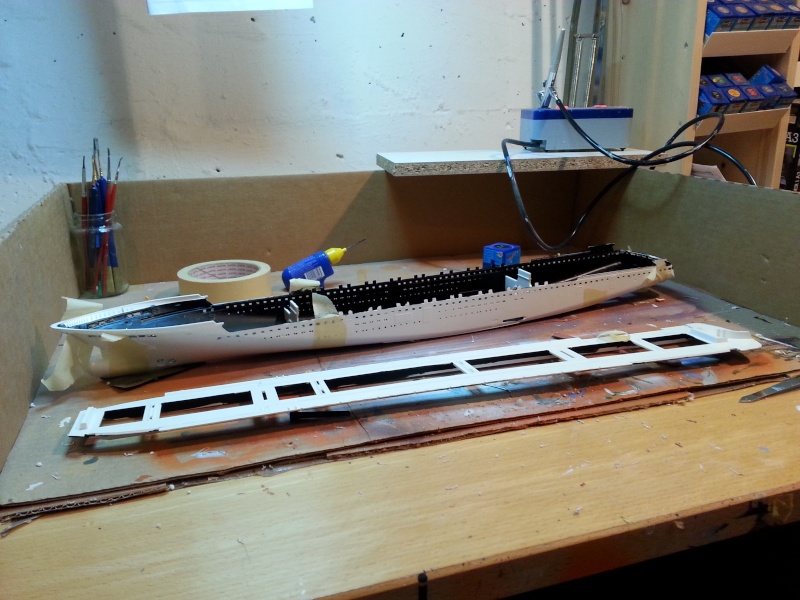

Ja ich werde auch möglichst alle großen decks brushen. Das sah ja schauerlich aus heute. Davon habe ich auch kein foto gemacht :-)
Allesmal zusammengesteckt. Ich finde den bausatz bisher sehr schön. Die Teile passen alle wunderschön zusammen. Ich muss sagen, ich hätte damit gerechnet, dass der Bausatz größer ist aber Momentan hält sich dass allesin Grenzen.

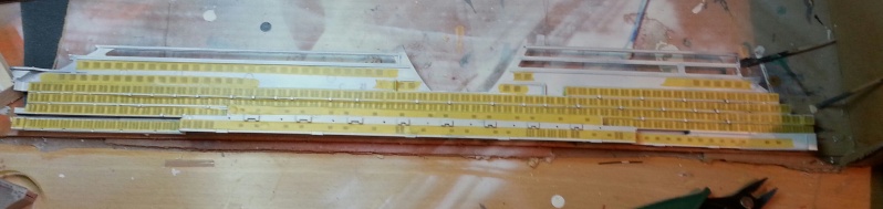

Danach habe ich die Backbordseite wieder abgebaut und von der Innenseite mit masking tape von Revell abgeklebt. Etwas was jeder machen sollte meiner Meinung. Ich habe einige modelle gesehen wo man von stb nach bb einfach durchschauen kann. Finde ich nicht schön. Man kann helleres tape verwenden zum beispiel malercrep. Ich habe das gelbe revell tape gewählt da ich von innen später mit gelben smds arbeiten werde. Das lässt im gesamten die farbe wärmer werden zudem hebt sich dies später von den hellen aussenbords und deckbeleuchtung ab.
Hier nochmal die Außenseite. Später werden mit kartonpappe noch einzelne und sektionen abgedunkelt.
Die zweidunklen balken sind nicht vom tape. Das sind nur Schatten meiner dritten Hand.
Und nochmal im direkten vergleich.
Und noch ein kleiner effekt wird sichtbar. Eine seiteabgeklebt die andere nicht. Daher sieht man ohne tape die einzelnen leds. Mit tape wird dieser effekt ein wenig aufgehoben.
Vorne und achtern müssen noch angeschlossen werden. Dann kommt da auch ein wenig licht hin :-)
Soweit erstmal.

Moin

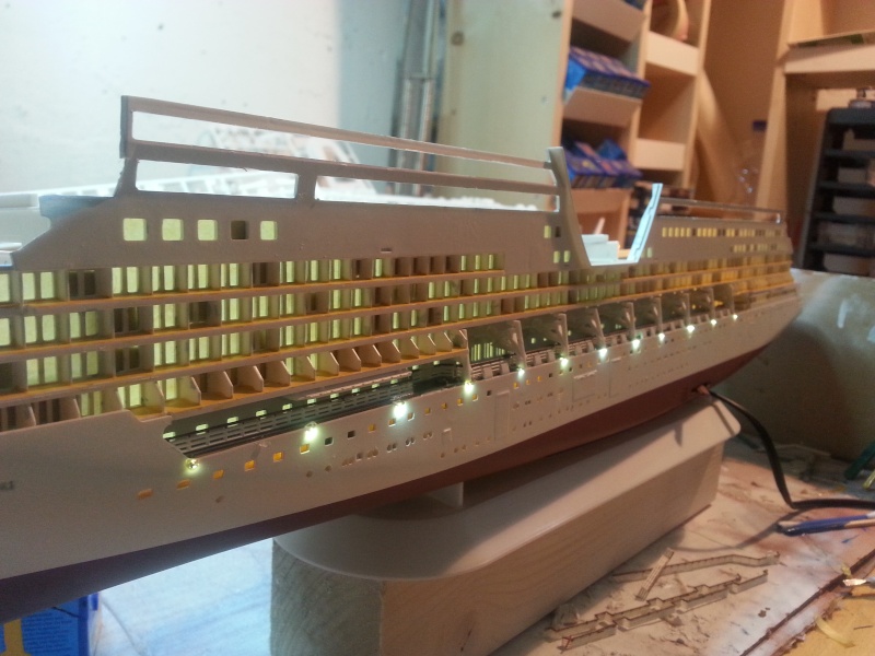

Also es ging ein kleines Stückchen voran.
Untwrwasserschiff wurde mit antifouling bemalt und ein paar SMds gesetzt
Ich hatte erst überlegt ob ich im unteren Bereich keine Lichter ausblende. Habe mich dann doch um entschieden und es werden auch da ein paar ausgeblendet
Dann habe ich mich versucht an der außen Bord Beleuchtung. Die wirkt auf dem Foto durch die reflektion der weißen Farbe nicht so wie in echt. Ich werde versuchen dass nochmal mit einer verknüpftigen kamera festzuhalten.
Soweit erstmal mal

Datt sieht ja schonmal richtig gut aus,
die Entscheidung einige Bereiche dunkel zu lassen finde ich persönlich sehr real.
OK die Außenbeleuchtung wirkt wirklich etwas heftig!

Ich bin auf der einen Seite ein wenig weitergekommen. Eigentlich wollte ich ein viertes Foto zeigen aber irgendwie zeigt er das nicht an.
Ich habe die Leds Gedimmt und mit Farbe bemalt ein sauberer schlag Farbe kommt noch drauf damits ordentlich aussieht.
Die balkonverglasung mache ich später da brauch man mehr Ruhe für :D
Jetzt kommt die Steuerbord Seite dran und die innenbeleuchtung. Das wird noch ein zwei tage in Anspruch nehmen.
Danke euch beiden. Ja abdunkeln sieht dann doch immer besser besseres. :-)

Das sieht "extrem gut" aus! Da hat man ja schon fast ein schlechtes Gewissen, das Schiff nicht beleuchtet zu haben. Aber - die neue AIDA kommt ja..

Die Beleuchtung wirkt richtig gut!

Ich habe bisher nur den Karton gesehen. Kannst du die Bilder mal verlinkten? Würde mich echt mal interessieren. Hab auch irgendwo gelesen dass das Ding 05/2015 raus soll aber wirklich viele Infos gibt es ja noch nicht bzw Bilder... Danke revell :D
klar hier ein Blick hinter die Kulissen
Ich habe einfach drei holsstuecke mit smds beklebt und die ins Schiff eingeklebt.
Auf dem hauptdeck habe ich noch keine Beleuchtung gesetzt.
Die hauptlusterklemmen habe ich zentral aufgeklebt.
Jetzt für die balkon Beleuchtung muss ich mir was einfallen lassen.

Das mit den zentralen Holzleisten ist ne Klasse Idee Tove!
Danke für den Einblick!

Die Beleuchtung wirkt Klasse!, Tove ... ganz besonders in den Kabinenfenstern ...
Dadurch wirkt das Schiff richtig "lebendig"
