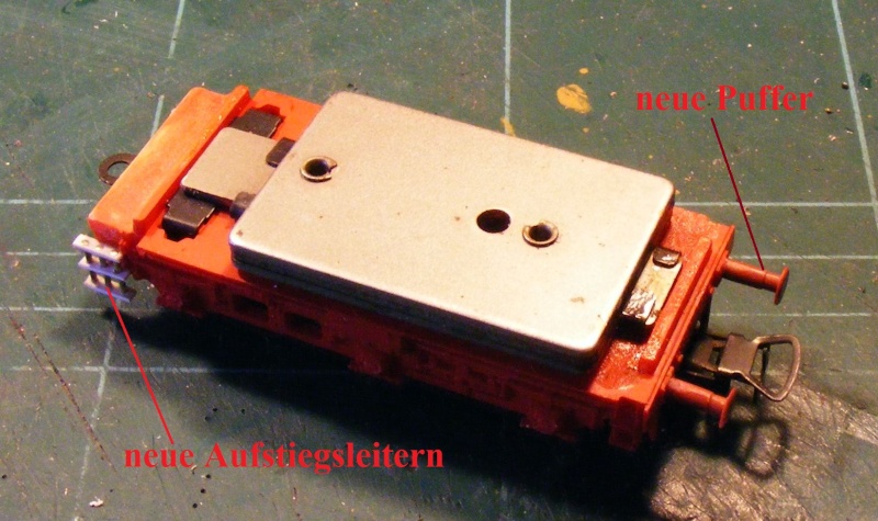

Um mir die Wartezeit bis zum Eintreffen der Anbauteile für die BR23-alt zu verkürzen (im Garten ist derzeit zum Glück auch wieder Ruhe, die Saat ist im Boden, Dach für Tomaten ist aufgebaut, ...) hab ich mich mal um das "häßliche Entlein" von Piko - die BR 55.25-56 - gekümmert.
Varianten zur BR 55 gibt es ja quasi "wie Sand am Meer". Daher sollte es auch gezielt keine eigentliche Variante werden, nur ein bisschen pimpen.
Was daraus geworden ist zeigen die nachfolgenden Bilder:
... an der Lok
... am Tenderfahrwerk
... am Tenderkasten

Mit den Umbauten und Veränderungen im Rahmen des "pimp-up" der Piko BR55, die noch über die Osterfeiertage erfolgten, soll es hiermit genügen. Natürlich kann man noch viel mehr machen ... ich wäge dann lieber ab: Aufwand und Nutzen. Und - ich will ja auch mal fertig werden mit meinen Planvorhaben.
Hier nun der aktuelle Stand des Maschinchens bevor es in die Lackiererei geht:
Die veränderte Pufferbohle und der neue Schienenräumer ...
... das Umlaufblech links ...
... und rechts, nebst den Klemmkästen für die Elektrik
... der Tender mit seinen neuen Aufstiegsleitern ...
... und seinem fast leeren Kohlekasten.
Es soll ja ab morgen deutlich wärmer werden ... dann nimmt die Lackiererei auch ihren betrieb wieder auf.
