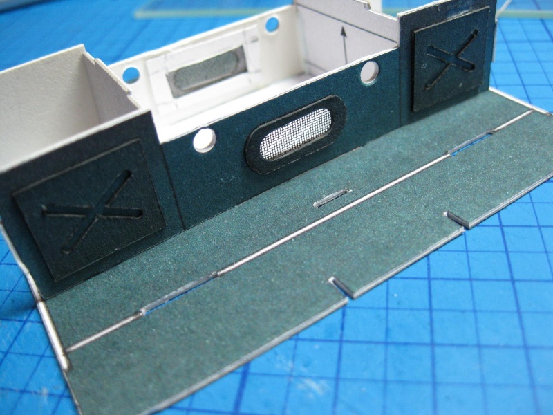

Begonnen habe ich mit dem Grundrahmen - womit auch sonst? Hier aber hat mich mal wieder der Deibel geritten: Ich musste unbedingt die Lüftergitter, die normalerweise nur aufgedruckt waren, durch feine Drahtgitter ersetzen. An sich absolut kein Problem. Sah aber irgendwie besser aus. Was fehlt, sind Bilder davon, das ich den Kasten innen mit schwarzer Farbe zugekleistert hatte. Ich dachte mir, das es besser sei, falls man da reinschauen könnte... War leider eine Rechnung ohne den Wirt. Dazu später mehr.

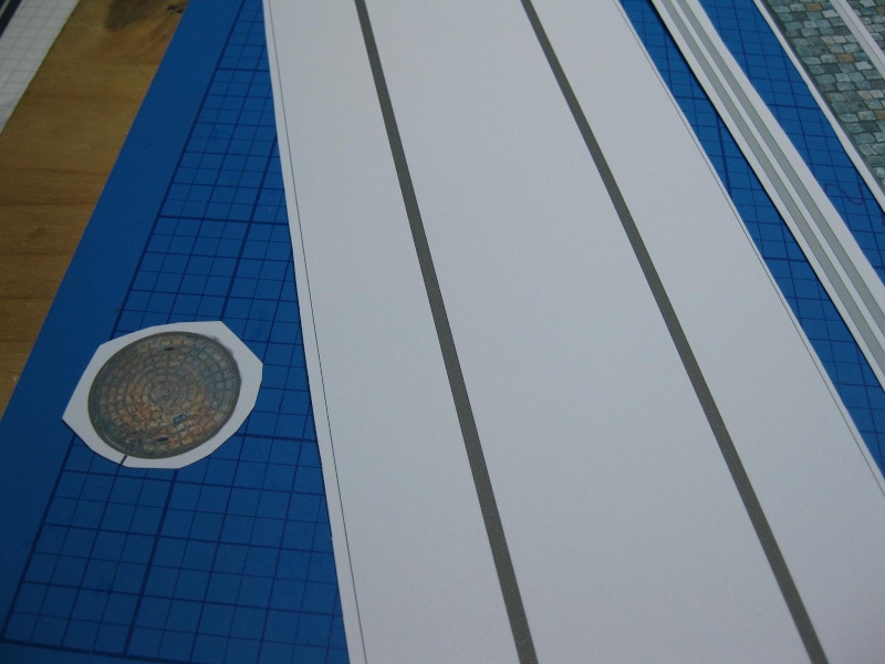

Bild 12 zeigt den bisherigen Bau von oben. dabei ist erkennbar, das ich den "Deckelbezug" noch nicht aufgeklebt habe. Erstens bleibt er SO sauber und zweitens kann man bei den Zapfen und Dübeln immer noch ein wenig besser korrigieren. Ich hatte im Nachbarforum geschrieben, das das fast an das Werk eines Tischlers erinnert. In der Größenordnung ist ein solches Vorgehen mit den vielen Zapfen eigentlich nicht notwendig. Aber der Bau wird unheimlich stabil und passgenau! Adam schrieb mir dann, das sein Vater Zimmermann gewesen sei....

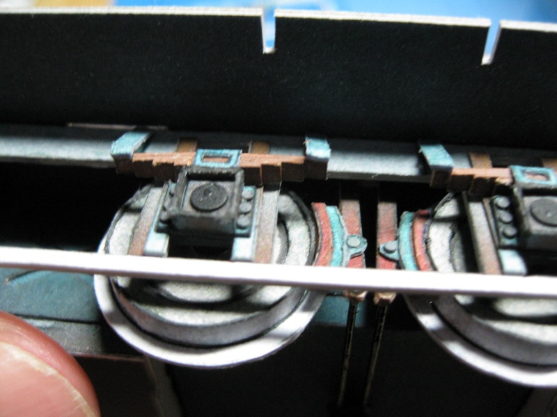

Dann folgen die Räder. Eigentlich war mein Ziel, die Räder anzumalen, was ich aber verworfen habe, weil alles so wunderbar zusammenging. Um die Radreifen ohne Probleme anmalen zu können, hat mein von mir sehr verehrter Bastelkollege Norman Gorn - vielleicht besser als Airgoon bekannt - eine Idee entwickelt, die es erforderte, das der Radreifen so ca. 0,5mm über das Rad hinaussteht. So kann man die Kante anmalen, ohne sich das eigentliche Rad zu versauen. Gemäß dem ursprünglichen Plan habe ich also noch eine nicht ganz runde, aber dazwischen passende Scheibe erfunden und eingebaut. Radreifen drum - wunderbar!

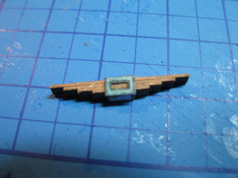

Im nächsten Bild sieht man die Teile der Achslager. eigentlich keine große Wissenschaft, aber tricky gemacht! Streifen falzen, zu einem Kasten kleben und die "Abdeckung" von hinten einschieben. Genial!
Und dann habe ich den Bremsbacken noch ein wenig mehr 3D gegönnt.

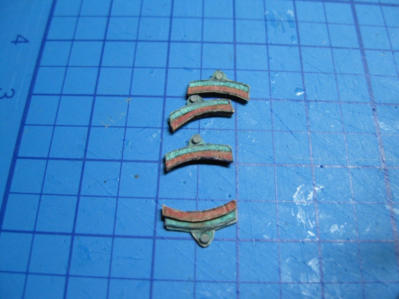

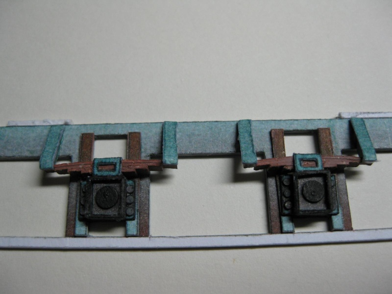

Es folgen die Teile für die Federhalter und das Federpaket als solches.
Dann habe ich erst mal die Bremse eingabaut und habe festgestellt, das alles wunderbar passte - nur von meinem Lüftungsgiotter war fast nix mehr zu erkennen....
Da die Achshalter keinerlei Funtion haben, also die Achsen hier nicht eingesteckt werden, habe ich alles auf dem entsprechenden Rahmenteil vormontiert.

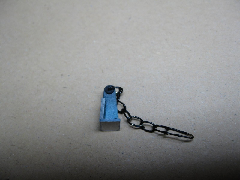

Als Zubehör gibt es auf dem Originalbogen zwei Hemmschuhe. Einen davon musste ich einfach mal Probebauen. Mit gefärbten Kante sieht das lütte Dingens richtig edel aus. Und das Allerbeste: Es passt saugend auf das Schienestück, das ich für Präsentationszwecke vor längerer Zeit gebaut hatte! SO macht Modellbau Spaß!

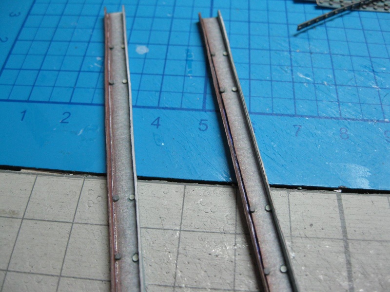

Nochmal eine der Deckleisten und die Vernietete Front- oder Heckplatte.

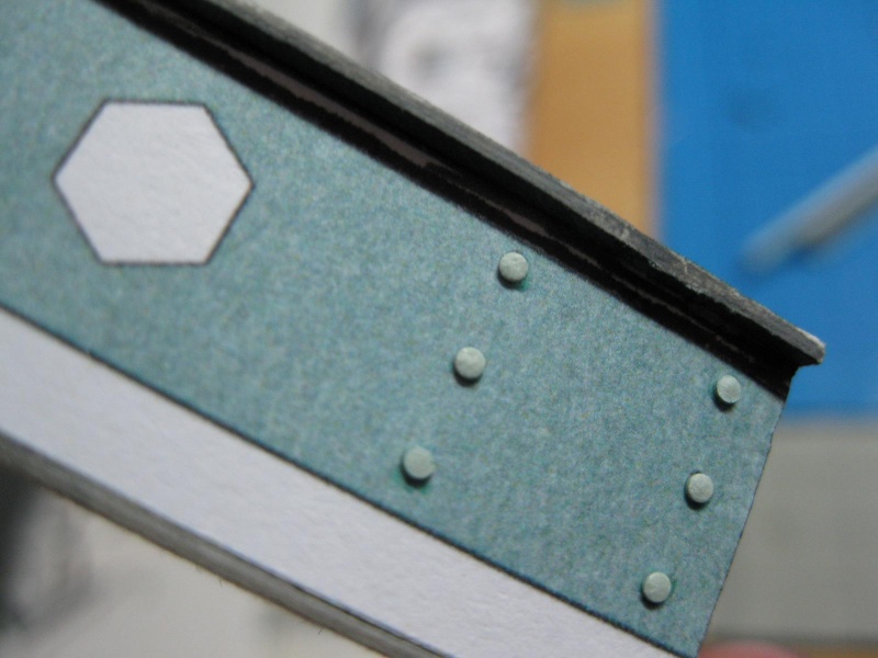

Wenn man die Nietenreihen nur noch aufkleben muss, geht es relativ fix und macht Spaß. vor allem hat man das Modell nicht so lange in der Hand!

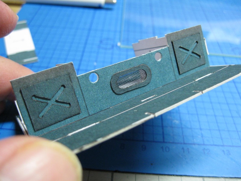

Das komische Schmierölkännchen ist die Motorsteuerung. Auch ein wenig nachdetailiert, aber noch ohne gefärbte Kanten. Das ist dann leider erst am fertigen Modell zu erkennen.
Und dann mal ein Versuch, die nieten ein wenig plastischer zu machen. Ab 1,5mm ist das bei Fotokarton von 300g möglich. Einfach mit einer nicht zu kleinen Anreibekugel drücken! Ich habe als Unterlage eine ganz normale Schneidematte genommen. Der Effekt ist recht gut erkennbar.

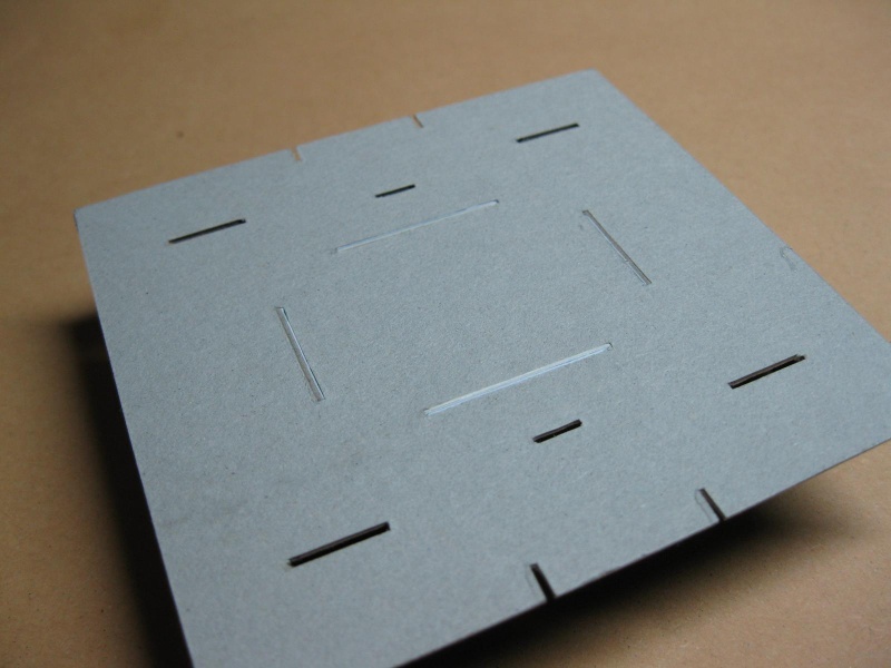

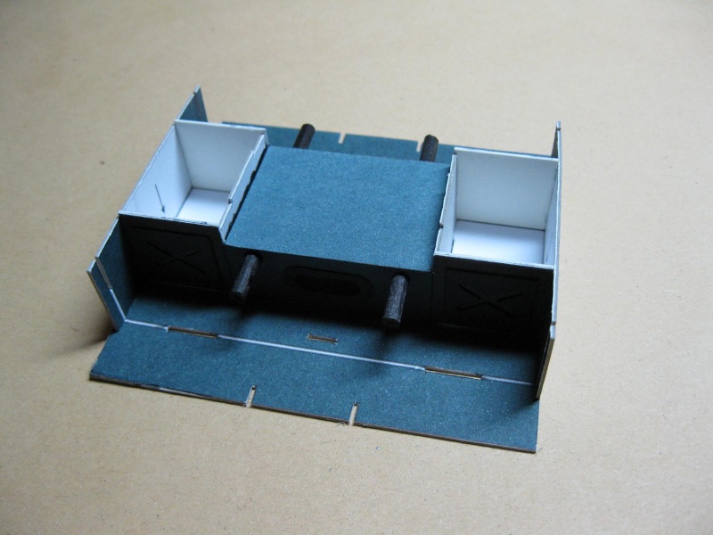

Es folgen der Deckel (für den Akkukasten?) und das eigentliche Teil 2, das Deckblatt an sich. Hier habe ich alle innekanten mit schwarzem Faserstift nachgemalt. Sollte ein Teil zu klein sein, gibt es so keine weißen Blitzer, sondern schwarze Schlagschatten.

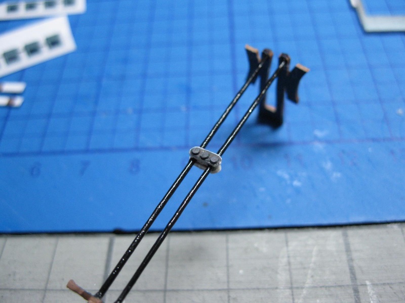

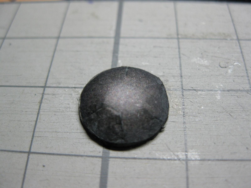

Und wieder ein Expepliment: Wie kann ich Ringe aus Karton produzieren? Lasercut fiel wie immer von vornherein aus.Also versuchen und siehe da: Geht! Innendurchmesser 1mm, Außendurchmesser 2,5mm. Die sollten an die Böcke für die Kupplungskette. Die hängt dann schon mal auf dem nächsten Bilde da, wo sie hingehört.
Und so ist sie entstanden: rechts war der Draht einfach zu dick. In der Mitte das eigentliche Werkzeug: Zwei Zahnstocher abgeplattet, zusammengeklebt und mit drumgeklebtem Kartonstreifen stabilisiert und anfassbar gemacht. Dünneren Draht drumwickeln,auftrennen und zusammenbiegen - das wars dann schon. Das Schwierigste war das anmalen. hier sieht man immer mal wieder den blanken Draht. letztendlich habe ich es dann aber geschafft. Und man sieht auch die vorher beschriebenen Ringe an den Böcken.
Dann mustte der ganze Kladderadatsch noch auf den Deckel drauf und wir hatten einen Akkuschlepper!

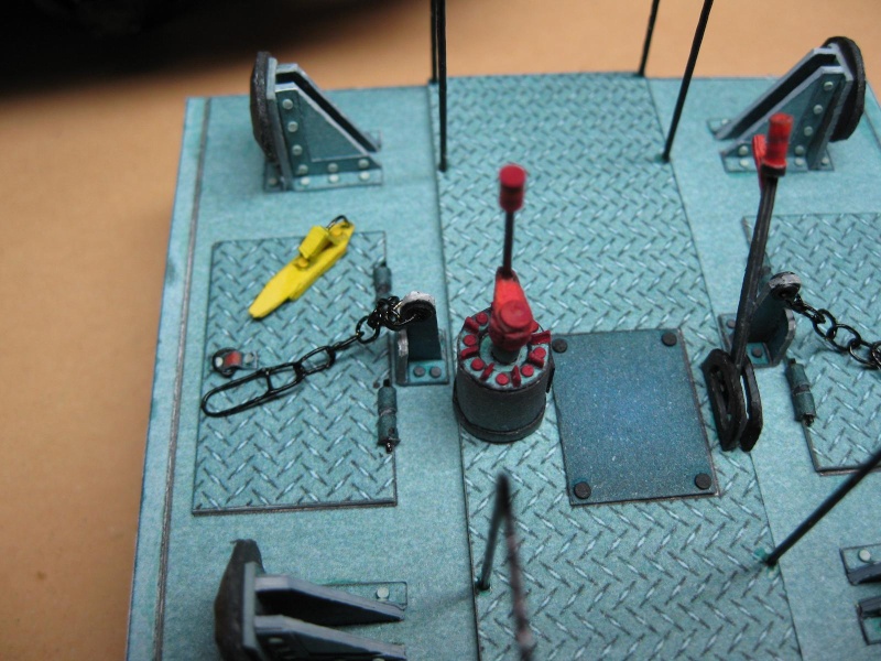

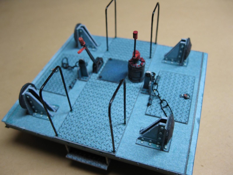

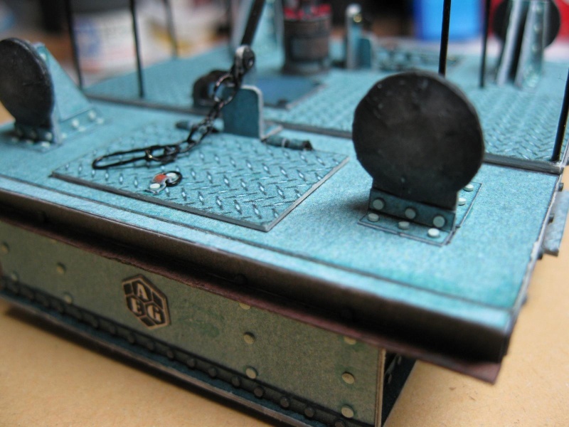

Das Ende vom bisherigen Liede!
So,liebe Freunde, damit hatte ich dann meinen Kleinen fertig. Nur noch einige Bemerkungen zu den folgenden Bildern.
Als erstes mal der versprochene Blick auf den Aufstiegstritt. Man beachte vor allem die Texturen! Hier hatte ich auch vor, etwas zu erfinden, aber im Interesse des Gesamteindruckes habe ich das alles verworfen. Das sieht einfach mal ZU gut aus!
Das dritte Bild zeigt die Motorsteuerung mit gefärbter Kante. sieht schon stimmig aus - oder?
Zum Größenvergleich habe ich den Winzling mal an meinen Bierwagen geschoben. Ein Puffer an Puffer ging leider nciht, weil am Biewagen die Kupplung festgeklebt ist. Selbige verhindert auch ein ankuppeln des Schleppers. Beim als Ergänzung vorgesehenen Flachwagen wird es diese Problem nicht geben.
Auf dem vorletzten Bild sieht man noch den Farbtupfer schlechthin, den Hemmschuh. Und das letzte Bild zeigt noch mal, wie klein dieses Gerät tatsächlich ist! Es kommt gerade mal so über die Breite einer normalen Güterwagentür!
Und dabei nicht vergessen: ALLES EIN MAßSTAB! Alles 1:32!

Dann mache ich halt jetzt mal einfach noch den ersten Anhang dran, und dabei geht es um das Gleis.
Das Gleisstück ist vom selben Konstrukteur wie der Schlepper. Das gibt es in Kurzform in eben diesem Bogen auch schon. Da ich aber den Flachwagen dranhängen wollte, hat mir Adam kurzerhand ein verlängertes Stück geschickt, das ich dann mal nebenbei mit Probegebaut habe.
Auf dem ersten Bild gibt es die wesentlichsten Teile, die dann schon mal zur fast fertigen Straße mit Schienen zusammengestzt sind. Es handelt sich hier also um eine Pflasterstraße mit eingelassenen Schienen. Einfache Überlegung: Ein Betrieb, der sich so moderne Maschinen wie den Schlepper leisten kann, hat nich nur einfach gestampften Boden auf seinem Fabrikhof, sondern selbiger ist gepflastert. Alternativ könnte es auch eine Übergabe, gewissermaßen "über Land", sein. Im Profil kann man die einfache aber wirkungsvolle Lösung des Problems erkennen.Dann waren nur noch die Schienenn alssolche ein- und aufzukleben. Das war alles nur der Länge wegen etwas fummelig.
An den Seiten und der Stirnseite wurden noch die Blenden angebaut und dann konnte der Schlepper schon mal Platz nehmen.
Jetzt fehlt nur noch der Wagen.Den habe ich schon am Wickel. Und es sind schon wieder einige kleine und kleinste Lösungen entstanden, die demnächst hier zu sehen sein werden. Bitte nur noch ein wenig Geduld.

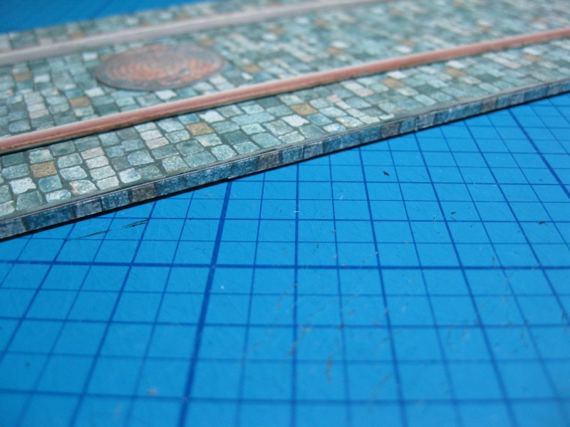

Problem Pflaster um den Kanaldeckel ist erkannt, habe aber noch keine Lösung für das Wie! Mal schauen.
Ansonsten gibt es hier demnächst einen neuen Trööt mit dem Wagen und dann Gallerie mit allem zusammen. Geht hier scheinbar nicht anders. Dann eben so.
