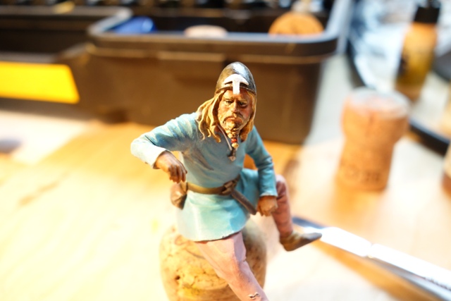

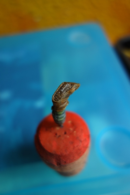

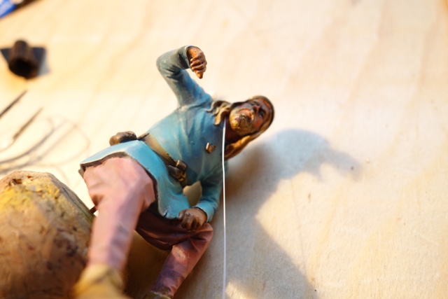

Ich habe heute die Gürtellasche und das Helmnasal angebracht. Hatte vergessen, die beiden Teile bei der Vorstellung zu erwähnen. Beides aus Metall:
Ebenfalls die Axt bemalt, die auch aus Metall ist. Axtblatt mit Ölfarbe (Sienna gebrannt, Blau und Schwarz ) gewasht und dann die Schneide und einige Kanten mit Cromesilber. Den Stil mit Acryl grundiert und mit Ölfarben weiter gemalt.
Dann noch das Band für den Thorshammer aus gezogenen Gußgraten angeklebt. Hat doch ganz gut geklappt.
An den beiden Enden mit Sekundenkleber befestigt.
Das Nasal am Helm angeklebt. Danach mit Ölfarben wie beschrieben.
Nach der restlichen Bemalung 30 Minutan im Backofen bei 70°. Danach matten Varnish mit dem Airbrush aufgebracht.

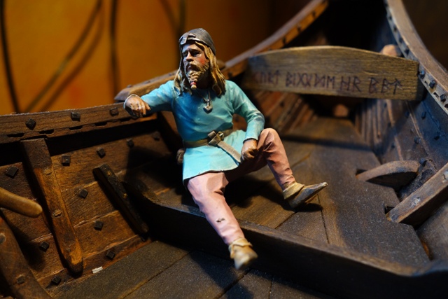

Kurzer Besuch auf dem Schiff, bevor er zu seinem Chef darf (Staubdicht)

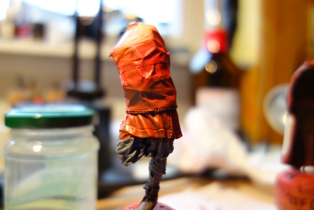

abgeklebter Oberkörper und Beine:

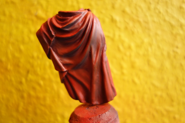

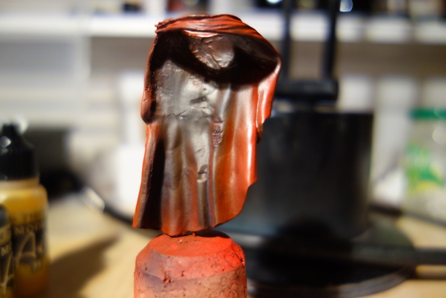

Umhang von Innen (dunkel an den Stellen, die hinterher durch den Körper verdeckt sind, Zugabe von Blau zu Grundfarbe)
von außen, Lichter und Schatten sieht man nicht so gut, müste ich vo unten und oben fotografieren, trotzdem:
Das gleiche am Rock:

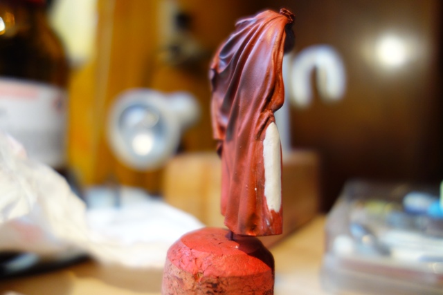

Nach dem Auftrag der Grundfarbe (Rot) wurde dann offensichtlich, was ich vorher beim Säubern übersehen hatte und auch nach der Grundierung nicht bemerkt hatte. Am Umhang hatte sich - wenn mans einmal gemerkt hat - deutlich ein Teil des Fasses, besonders des Rings abgezeichnet. Die einzelnen Teile einer Figur werden ja so aufeinander abgestimmt, dass sie hinterher ein Ganzes - also auch mit dem Faß - ergeben. Ich möchte das Faß des Bausatzes aber nicht benutzen, also würde man den Abdruck sehen (vielleicht fällst auch nicht auf, ich weiß es aber und deshalb störts mich)
Mist war, dass ich das erst bemerkt habe, nachdem ich schon den Grundauftrag mit dem Airbrush gemacht hatte. Trotzdem, Magic sculp geknetet und auf der entsprechenden Stelle aufgetragen.
Dann mit Werkzeug und Pinsel - beides diemal mit Wasser befeuchtet und nicht mit Alkohol, um die aufgetragene Farbe nicht wieder abzuwischen - geglättet und der Form des Umhangs angepasst.

Als Beispiel mal der Umhang. Habe jetzt das aufmodellierte Teil mit bemalt und alles mit dem Haarpinsel nachgearbeitet.
Seite mit der Reparatur:

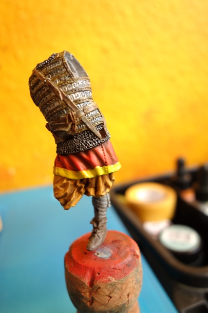

Habe in den Osterferien eine kleine Bemalpause gemacht, inzwischen aber wieder weitergemacht.
Am meisten Bedenken hatte ich wegen der Bordüre am Rock und den Ärmeln. Freihändig bekomme ich das nie hin. Dann habe ich mir aber das Muster noch einmal genau angeschaut und die Grundfarbe gedreht, d.h. nicht rot als Grund genommen sondern gelb. Damit wurde das ganze schon etwas einfacher und ich habe mich entschlossen, es doch zu versuchen.
Also erst einmal gelbe Grundfarbe:
die Metallteile der Rüstung sind inzwischen mit Cromesilber grundiert.
Als nächstes kommen die die Lederverschnürungen der Metallplatten dran, die mit der gleichen Farbe grundiert worden sind wie die anderen Lederteile der Rüstung.
Das gleiche bei den Schultern. Hier sieht man die etwas helleren Nähte.
Die Metallplättchen der Rüstung wurden dann mit einem Ölfarbenwashing behandelt, um vom reinen Silber weg zu kommen.
Die Mischpalette, ein Teller.
Dann habe ich mich heute an die Bordüre getraut. Mit einem dunkleren rot die Linien aufgemalt:
Zur Entspannung dann zwischendurch die Mütze mit Ölfarben gemalt, um die Übergänge (blau) besser hinzubekommen. Den Fellteil mit Acryfarben trocken gebürstet.
Dann - nach einigen Pausen - die Bordüre zu Ende gemalt. Kurz noch die Gürtelverzierungen mit bronze grundiert.
und das Kettenhemd mit oily steel und gun metal trocken gebürstet, Lichter und Schatten mit crome silber und schwarzer Ölfarbe.

Danke Steffan, Michael und Hans-Werner.
Mit dem Standbein ist alles in Ordnung, sieht vielleicht auf den Fotos ein wenig schräg aus, stimmt anatomisch aber.
Nach meinem Urlaub mache ich mich dann an Steuermann oder Navigator. Wird dann aber wohl ein wenig länger dauern.
