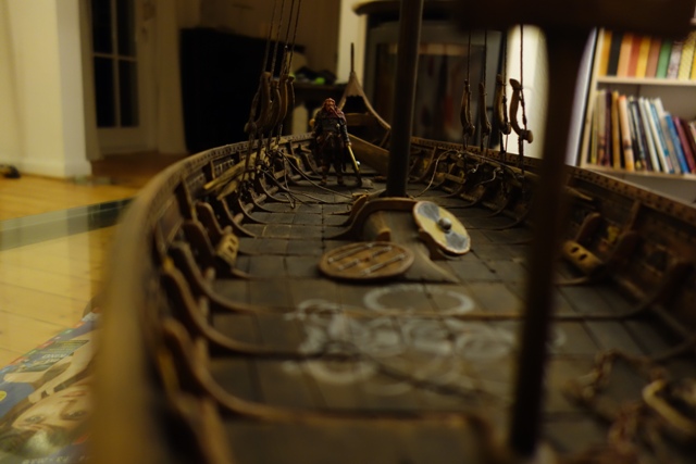

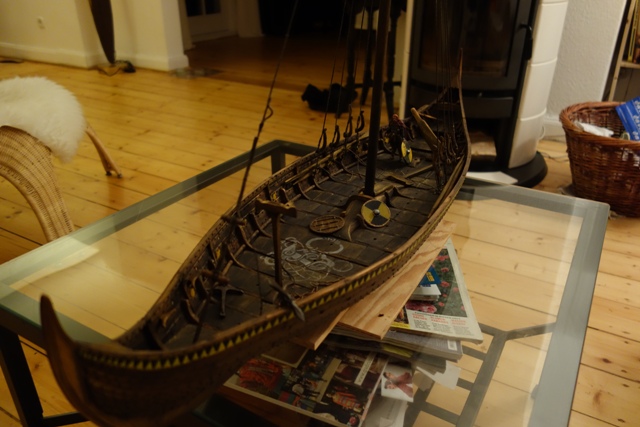

Allerdings durfte er heute schon sein Schiff kennen lernen.
Übersicht zum besseren Größenvergleich
Wenn ich ihn fertig bemalt habe, stelle ich noch ein Foto auf dem Schiff ein, dann aber etwas besser fotografiert.

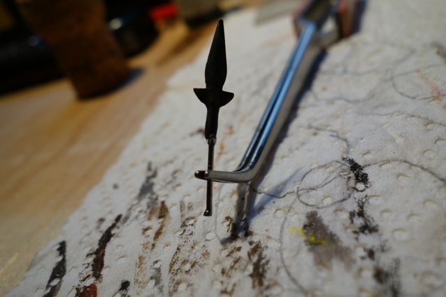

Danke Hans-Werner. Das mit dem Kupferdraht ist eine gute Idee. Wenn ich keinen Stahldraht nehmen kann, weil Teile noch in die richtige Form gebogen werden müssen, nehme ich manchmal eine aufgebogene Büroklammer, bzw. ein Stück davon. Das läßt sich auch noch verbiegen.

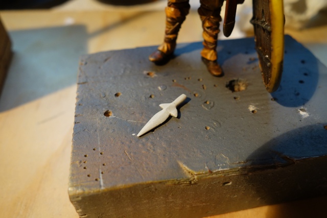

Noch ist der Chef aber nicht fertig, der Speer fehlt noch. Im Bausatz war ein Stück Messingdraht als Stiel vorgesehen, das aber für das vorgebohrte Loch in der Hand viel zu dick ist.
Ich wollte auch nicht riskieren, die Hand zu versauen, wenn ich ein größeres Loch bohre. (Habe immer noch keinen Handbohrer)
Also habe ich einen Stahldraht von 1mm Durchmesser genommen, der paßt genau durch das Loch. Um die entsprechende Dicke zu bekommen, wird ober- und unterhalb der Hand ein Messingrohr mit 1mm Innendurchmesser darüber gezogen.
Außerdem war die Speerspitze des Bausatzes beschädigt und sah nicht besonders gut aus.
Also eine neue aus Magic Sculp gemacht.
Schwierig wird wohl, die dann hinterher an dem Messingrohr zu befestigen. Also mit einem 0,8mm Bohrer vorsichtig mit zwei Fingern versucht, ein kleines Loch in die Tülle zu bohren. Hat auch funktioniert und ich konnte einen dünnen Nagel mit der Spitze dort festkleben. Der wird dann im Rohr verklebt.
Während der ganze Spaß jetzt fest wird bzw. die Grundierung auf dem Messingrohr trocknet, bekommt der "Chef" langsam Gesellschaft.
soweit für heute.
Kurt

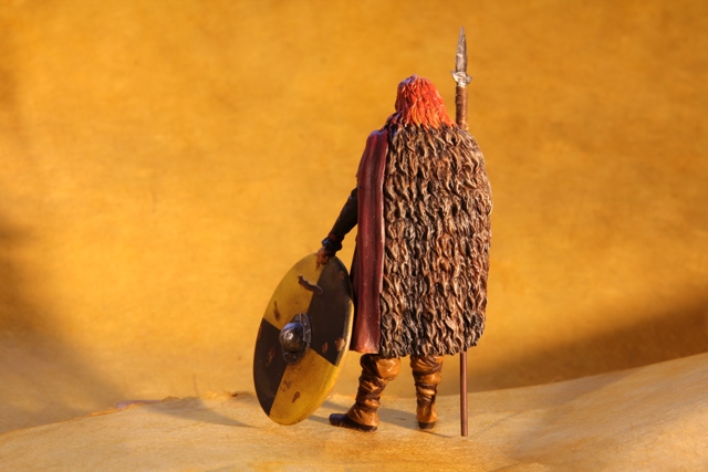

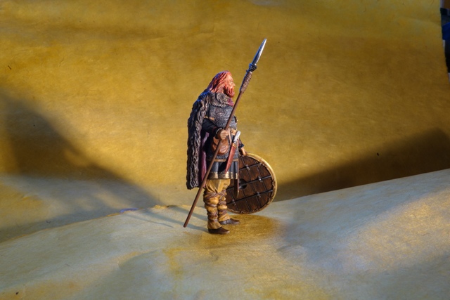

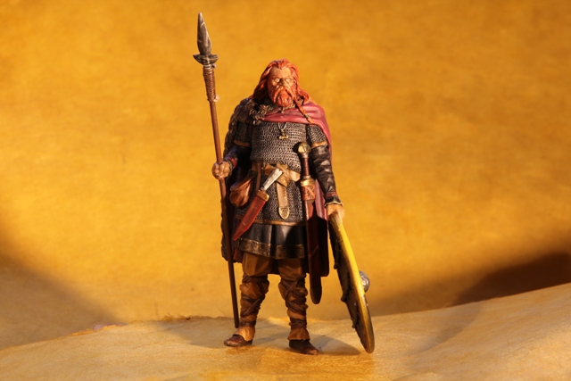

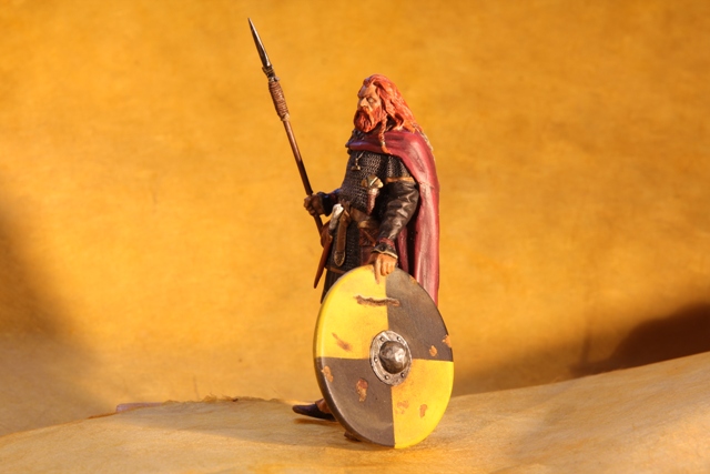

Heute soll der Chef mal als Model dienen. Habe ihn inzwischen soweit fertig, dass man ihn fotografieren kann.
Das ist übrigens eine Resinfigur, Hans-Werner.
Vorher hat er natürlich noch seine Lanze oder Speer bekommen. Flügellanze mit "tauschierter" Spitze, bzw. Flügeln.
Jetzt einige Fotos vom Ganzen:
verschiedene Ansichten
Schildseite
der Umhang
noch zwei andere Fotos mit einer anderen Kamera:
So, jetzt wird er erst einmal Staubsicher untergebracht. Danach widme ich mich dann seinem Gefolgsmann.
Kurt

Hallo Kurt,
auch wenn ich mich wiederhole, einfach große Klasse, dein Wikinger-Chef!

Hallo Kurt,
die Figur ist sehr gut geworden.... besonders die Anpassungen an das Schiff gefallen mir. Bin gespannt aus den Kumpanen.... bzw. auf die Kumpanen

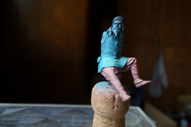

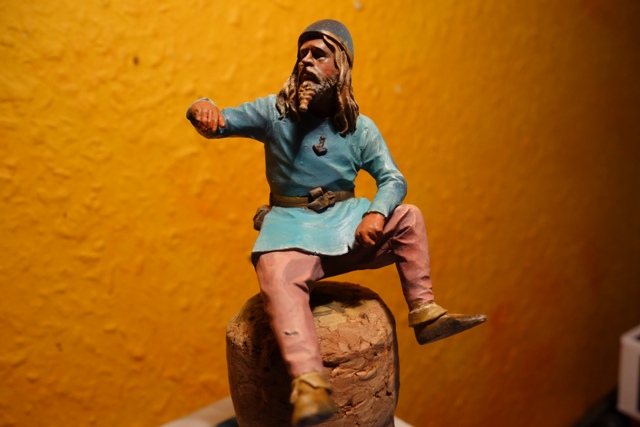

Heute am Gefolgsmann weiter gemacht. Bevor ich die Hose mit dem Airbrush grundiert habe, wollte ich erst die Verstifftungen an den Armen anpassen. Im letzten "Figuren International" war da ein guter Tip, wie das relativ genau geht.
Man nimmt ein kleines Stück Knete, formt ein Kügelchen und drückt beide Teile zusammen. Vorher muss in ein Teil das Loch für den Stift gebohrt werden.
Wenn man die Teile wieder auseinander nimmt, entsteht an der Knete ein kleiner Zapfen, dort wo das vorgebohrte Loch war.
Wenn man nun genau in diesen Zapfen bohrt (ich habe zum Glück inzwischen einen Minihandbohrer), passen die beiden Löcher genau zusammen und man kann einen Metallstift zu Verstärkung einsetzen.
Beim "Chef" hatte es Spaß gemacht, mir selber die Bemalung auszudenken, weil es keine Malvorschläge auf der Verpackung oder im Internet gab. Beim Gefolgsmann gibt es aber ein Verpackungsbild, das mich doch irgendwie beeinflusst.
Ich habe also die Hose in einem ähnlichen Ton gebrusht. Mal sehen, wie es hinterher aussieht. Im Gegensatz zu sonst habe ich diesmal mit der Kleidung angefangen und werde das Gesicht zum Schluss machen.
Kurt

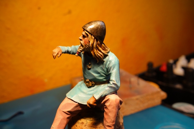

Habe heute das Hemd des Gefolgsmanns gebrusht. Zuerst allerdings die Hose abgeklebt.
Dann erst mit der Grundfarbe (hellblau, helle Erde) und die Lichter( Grundfarbe mit flesh erhellt) von oben, die Schatten (Grundfarbe + paynes grau) von unten.
war gespannt, ob die Hose etwas abbekommen hatte.
zum Glück nicht, die Vorarbeit hat sich also gelohnt.
Nochmal Ansicht von hinten
als nächstes werden die Lichter und Schatten mit dem Haarpinsel herausgearbeitet.

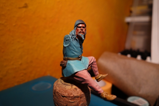

Habe heute am Sonntag Lust gehabt, weiter am "Kumpan" zu malen. Grundfarbe für die Lederteile aufgebracht. Gürtel, Tasche, Schuhe.
Die Lichter und Schatten mit dem Haarpinsel rausgearbeitet.
Hatte dann auch noch Lust, am Gesicht anzufangen. Die größte Schwierigkeit hier werden die Augen. Die Figur ist zwar in den meisten Teilen sehr einfach und geradlinig gehalten, beim Gesicht sind aber etliche Partien, besonders die Augenpartie nicht gut gelungen, heißt, nicht detailliert herausgearbeitet. Bei den Augen sind das nur unsymetrische "Kratzer". Das könnte man auf jeden Fall besser machen, besonders so ein renommierter Modelleur wie Mike Blank.
Habe also die Augen nach dem ersten Malversuch erst mal an den Schluss gestellt.
Kurt

die Bemalung des Gesichts gefällt mir! Misslungene Augen sind leider recht häufig anzutreffen. Anstatt eines Augapfels nur zwei Vertiefungen. Da hat man als Bemaler seine liebe Not. Trotzdem weiterhin gutes Gelingen.

Na ja, der Wikinger hat dann doch leicht zusammengekniffene Augen bekommen.
Steffan, die unterschiedlichen Farben könne natürlich am Licht liegen, je nachdem, wann ich die Fotos gemacht habe. Allerdings verändern die sich auch wirklich mit jedem neuen Auftrag von Licht und Schatten. Um die Übergänge zwischen den einzelnen Farbnuancen hinzubekommen, wird dann zu Schluß nochmal ein washing mit der Grundfarbe gemacht. Das gibt dann allerdings wieder einen etwas anderen Farbton, der dann in Richtung Grundfarbe geht.
Habe heute dann die beiden Arme befestigt. Musste allerdings ein wenig mit Magic Sculp nachhelfen. Denke, ich muss auch noch vorsichtig nachschleifen, wenn es getrocknet ist, obwohl ich mit einem nassen Pinsel schon die gröbsten Buckel geglättet habe. Zudem bedeutet das natürlich auch wieder einen neuen "Anstrich".
Kurt
Kurt

Habe heute die Hände und teilweise den Helm bemalt.
Hände mit Ölfarben, Helm zuerst mit mit cromesilber , darüber washings mit burnt sienna, schwarz und blau, danach smoke von tamiya.
Gürtelschnalle bronze, Bart rote Schleife. Alles muss natürlich noch Lichter und Schatten bekommen.
Der Thorshammer muss allerdings noch eine Kette o.ä. bekommen. Beim Bausatz ist keine vorgesehen, die wurde aufgemalt , sieht man deutlich auf dem Deckelbild.
Ich werde versuchen, Plastikgussgrate über einer Kerze zu erhitzen und dann lang zu ziehen, um dünne Fäden zu bekommen. Mal sehen, ob`s klappt.
