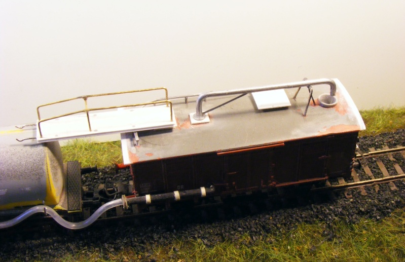

Re: Der Öltankzug von Bebra
"Wer lange sucht wird fündig" - heißt ein Sprichwort. Seit gut 2 Jahren habe ich nach Material gesucht für die Schlauchverbindung zwischen Tank- und Pumpenwagen. Klar: Silikon-Schlauch! Doch wisst ihr wie viele Härtegrade es bei diesen Schläuchen gibt: mal zu dünnwandig, dann gibt´s Knicke; mal zu steif, dann wird der Wagen in der Kurve aus dem Gleis gehebelt.
Letztendlich bin ich in der Medizintechnik fündig geworden: das Ergebnis seht ihr hier ...
Kostet? ... ´nen Meter Schlauch für´n Euro.
Und das Geländer für den Laufsteg hat mir gar nicht gefallen - jetzt ist´s ok
Heute sind hier 14 Grad. Wenn das Wetter so bleibt kann die Tage die Spritzkabine aktiviert werden, dann kommt Farbe ins Bild.

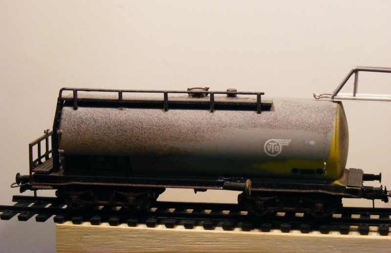

Bevor es in die Lackiererei, noch zwei Fotos auf den Fotostecke ...
... mit der passenden Zuglok der BR 56.2 aus dem Bw Bebra.
