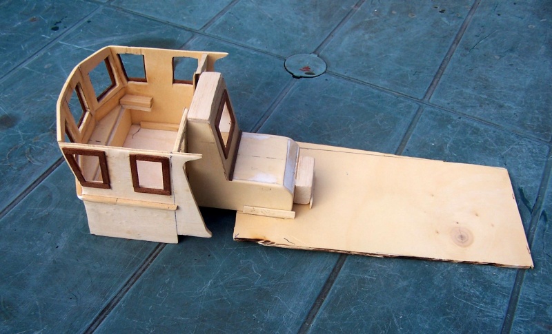

Es ging weiter. Das Steuerhaus bekommt langsam Konturen.
Ist eine große Fummelei, das alles aus Sperrholz selber zu schneiden und zusammen zu setzen! Besonders die schräge Vorderfront, mit geradem Sockel, ist eine echte Herrausforderung.
Na ja, ist eben meine Art zu bauen. Very Happy  Kein Bausatz mit vorgefertigten Teilen, sondern alles Handarbeit!

Als nächster Schritt werden die Fensterrahmen fertiggestellt, danach kommt das Dach und dann, ihr kennt das ja, SCHLEIFEN, SPACHTElN.........usw! Wink

Beitrag von John-H. Mi 24 Jun 2015, 00:56
Aha, mit dem "Rucksack" am Steuerhaus ist meine Frage ja nun auch hinreichend beantwortet. Wink
Ich finde das Steuerhaus hat jetzt schon richtig Charakter. Bravo

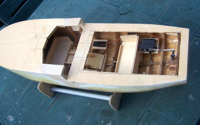

Beitrag von waterspeed Fr 10 Jul 2015, 20:20
Nächste Überlegung:  Wo muß ich Wartungsklappen vorsehen, um im Bedarfsfall an die elektronischen Teile zu kommen?
Eine oder zwei kleine Klappen reichen bei diesem Schiff nicht.
Also habe ich mich entschieden, einen Großteil des hinteren Decks, zusammen mit dem Steuerhaus abnehmbar zu gestalten.

Neues Projekt "DEGGENDORF" - Seite 4 Empty Re: Neues Projekt "DEGGENDORF"
Beitrag von John-H. Fr 10 Jul 2015, 20:23
Sieht gut aus Heinz-Werner,
und die Lösung für die Öffnung finde ich echt genial umgesetzt! Bravo

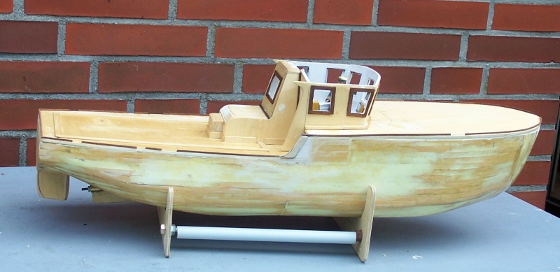

Beitrag von waterspeed Di 14 Jul 2015, 12:47
.....ein paar dünne Leisten und alles sieht schon viel besser aus.
Beitrag von John-H. Di 14 Jul 2015, 13:13
Ja was soll man dazu sagen ..... saubäär gelöst das Ganze! Bravo
Beitrag von kaewwantha Di 14 Jul 2015, 20:32
Hallo Heinz-Werner,
da hast Du die kleinen Unsauberkeiten elegant und sehr sauber behoben.
