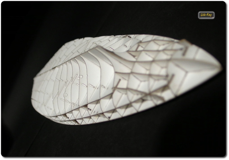

Spantengerüst aufgefrischt...
nach sehr langen Stillstand geht es nun hier wieder mal etwas voran.
Das Spantengerüst des UWS zeigte im laufe der Zeit noch einige Schwachpunkte auf. Die Nahtstellen des Rumpfes arbeiteten und erzeugten nach einiger Zeit sehr unschöne Mikrorisse.
Diese hatte ich erst mal verspachtelt und gespritzt was aber auch nicht wirklich gut war. Mir kam dann die Idee die Spantenzwischenräume mit Watte auszufüllen und diese dann mit
Sekundenkleber zu härten.... Das wird richtig warm/heiß und dampft... Da kommt es zu einer Reaktion die ich so nicht erwartet habe... (Hexenküche
) So was sollte man besser im Freien machen
und ich weiß auch nicht ob da noch mehr passieren kann (Selbstentzündung????) Hart ist es aber extrem geworden....
Auf Grund dieser Langzeiterfahrung mit dem Rumpf habe ich mich entschlossen das Spantengerüßt des UWS (Unterwasserschiffes) zu verbessern...
Das was dabei herausgekommen ist seht ihr hier auf diesen Bildern.
Hier sind dann schon die ersten beiden Horizontalplatten eingeschoben
Grüße
Martin

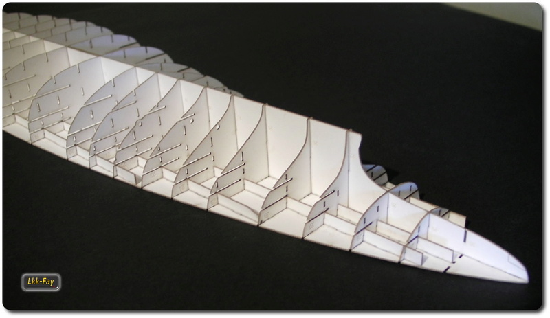

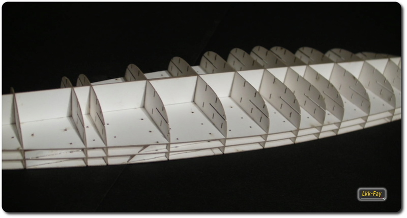

Re: Des Kaisers Flaggschiff "Von der Tann", M 1:250
Die nächsten Bilder zeigen das nunmehr fertige UWS Spantengerüßt.
Hier die Ansicht der Wasserlinienplatte von oben gesehen wo sich wiederum die Spannten des ÜWS einsetzen.
Und so schaut das nun aus...
Grüße
Grüße
MaFa- Skalpell-Künstler
Hallo Martin!
Schön wieder von Dir im Forum zu hören.
Also ich denke, da ist kein Verzug des Rumpfes mehr möglich. Und gefährliche Experimente ersparst Du Dir auch.
Mit Gruß, Nick
Hallo Martin,
schön das es mit deiner vdT weitergeht. das Spantengerüst sieht sehr gut aus.
LG Frank
LG Frank
das Modul1 soll ja bis Ende des Monats fertig sein so das es bestellbar wird, also musste ich mich ins Zeug legen.
Bei der Konstruktion habe ich versucht alle mir bekannten Fehlerquellen auf diesen Weg auszuschließen.
Das Spantengerüst besteht aus über 275 Einzelteilen, ist dadurch aber unglaublich Stabil!
Es war nie die Frage ob ich weiter mache nur das Wann war durch persönliche widrige Umstände das Problem.
Hi Martin ... schön, wieder von Dir lesen zu können ...
Dein überarbeitetes Spantengerüst wirkt überaus solide und stabil,
damit dürften Spanten und Außenhaut nun deutlich weniger "Bewegungsspielraum" haben,
als noch bei der vorherigen Version ...
Für den direkten Vergleich habe ich mir erlaubt, eines Deiner Bilder vom "alten" Spantengerüst hierher zu holen ...
Ich drück' Dir die Daumen, daß der konstruktive Mehraufwand die gewünschte Wirkung erzielt!
Hallo Jörg,
in jedweder Hinsicht erst mal vielen Dank.
Grade dieser vorher und nachher Vergleich macht es doch sehr schön anschaulich was ich da gemacht habe.
Ich hoffe auch das ich diese Verzugsprobleme damit in den Griff bekommen habe. Schließlich sollen die Modelle
ja dauerhaft und wertbeständig werden.
