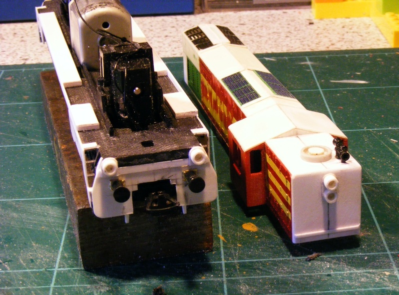

Bevor nun die nächsten Arbeitsschritte dokumentiert werden, noch ein paar Bilder vom aktuellen Status:
... Gehäuse und Chassis mit ihren - vom Grundmodell abweichenden - Ergänzungen und Änderungen
... was so alles unter dem Rahmen angebracht wurde - Tanks für Diesel und Wasser, Bremsluft-Behälter, Armaturen und Anzeigen zur Überwachung sowie Zu- und Ableitungen
... Ansicht der Lokfront vorn
... Ansicht der Lokfront hinten
... die Anpassung an die europäischen Zug- und Druckeinrichtung
