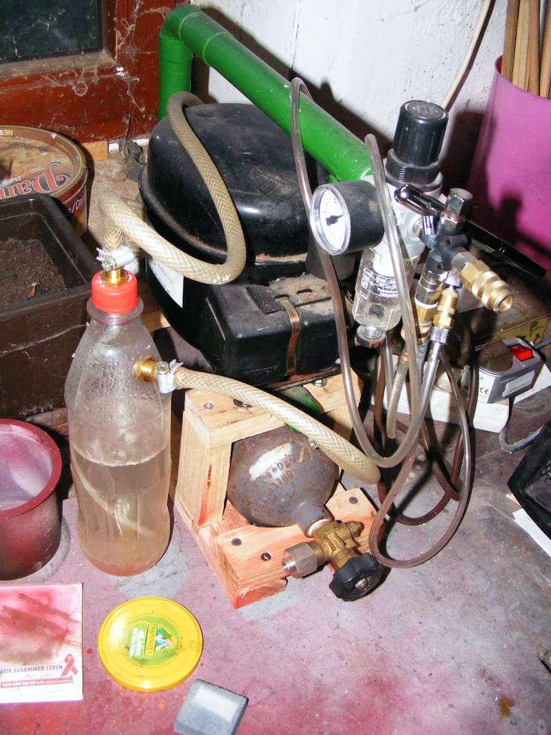

Was macht Deine Spritzanlage zum Airbrushen?
Einen Kompressor kann man auch selber bauen, siehe hier in meiner Werkstatt (Lackiererei):
Das ist Marke "Eigenbau" und funktioniert schon seit über 15 Jahren.

Rahte mal,...... ich habe die loks gepinzelt. Deine lackier-anlage sieth robust aus. Spritzen ist eines, aber es auf die richtige stellen zu bekommen ist die 2e kunst. Ich bin mir sicher das Du es völlig im griff hast. Ich fürchte das ich erst noch eine weile richten lernen muss

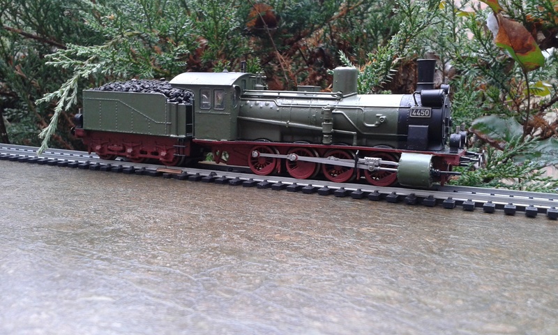

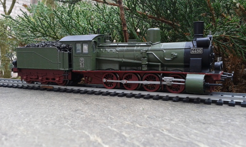

Hallo Zusammen
Ich habe eins der loks d,rausen "geschossen". Jetzt sieth mann das die farbe ganz nahe kommt. Diese und alle andere bekommen noch decals
Re: Länderbahnloks
Hallo Steef,
da schließe ich mich an, prima geworden.

Re: Länderbahnloks
Hallo Wolfgang
Darf ich Dir korrigieren? Das photo schaut eine G7.1 also eine zwillingsmachine. ABER!.....Du hast mir eine FANTASTISCHE idee besorgt!
Ich gehe mir zwischendurch die lok zur eine G7.2 umbauen. Es ist mit sehr wenich aufwand zu machen. Der zilinder am lokführerseite eine "flicken" drauf kleben, sodass er einen grossere quersnitt sehen lässt, und ein Wegselventil oberhalb der zilinder, neben den schornstein anbringen. Das loknummer stimmt dann allerdings nicht mehr, weil die verbundloks nummer ab 4601 trugen. Vorlaufich ändere ich das nicht. Wenn es mir stört, kommt eine richtige nummer drann.
Wolfgang
Wolfgang
Re: Länderbahnloks
Du meintst also eine zweite G7 machine. Ich denke das ich es so behalte wie ich es jetzt machen gehe, weil die beide G7-typen amsonsten optisch zu wenich von einander abweichen. Von dehn beiden typen wähl ich dan die verbundmachine weil das dann die einzige verbundlok auf meinen gleis ist.

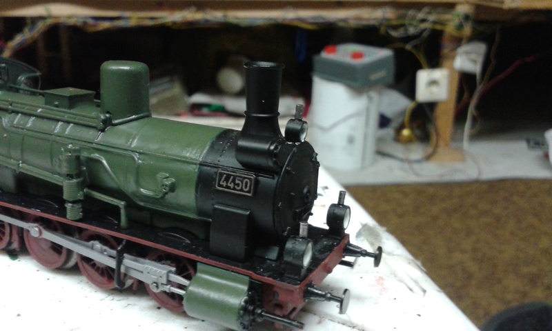

Re: Länderbahnloks
hallo BastlerFreunde
erst mal ein wegselventil machen
Die beide zilinderköpfe muss ich noch bearbeiten weil die grune farbe erst gut trocknen soll
Re: Länderbahnloks
hier ist das unterschied vom durchmesser der beide zilinder gut zu sehen
Re: Länderbahnloks
Hoch- und Niederdruckzylinder habe ich an einem H0-Modell noch nie so eindrucksvoll nebeneinander gesehen, Steef! Eine sehr interessante Bauform; gut umgesetzt! Gruß Michael (maxl)
maxl- Allesleser
Re: Länderbahnloks
Danke Michael. Es könnte sein das das verhältnis der quersnitt von beide zilindern etwas zu gross ist, aber es lässt so gut sehen welche der beide hochdruck bzw niederdruckzilinder ist.

Re: Länderbahnloks
Proportionen haben auch immer etwas mit Harmonien zu tun. Unsere Sinnesorgane "glätten" Disharmonien, weil unser Innerstes auf Harmonie ausgelegt ist, weil wir ohne Harmonie nicht (wirklich) leben können. Es ist eine unserer uralten Sehnsüchte.
Und das ist die Krux an der Macro-Fotografie, das die Linse "mehr" zeigt wie es das Auge wahrnimmt und wir halten das dann für die wahre Realität. Aber unsere Realität ist nur das, was das Auge direkt wahrnimmt. Mehr kann unser "beschränktes" Gehirn nicht leisten.
Und wie immer in der Optik gilt: Es kommt nur auf den Standpunkt an.
Der sinnliche Unterschied zwischen Hoch- und Niederdruck-Zylinder ist so anschaulich wieder gegeben.
Schönes Maschinchen, Stefan ...
lok1414- Forenguru
Re: Länderbahnloks
Danke Wolfgang
Tiefgehende philosophie. Sehr schon und "to the point" . Es soll das auge gefallen. Mit wenig aufwand ein deutliches gefälliges bild schaffen. Das macht mir am meisten spass
Nochmals, Danke
Nochmals, Danke

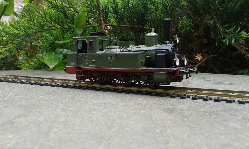

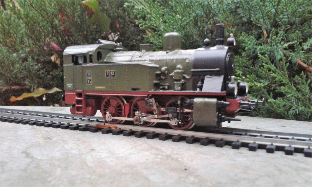

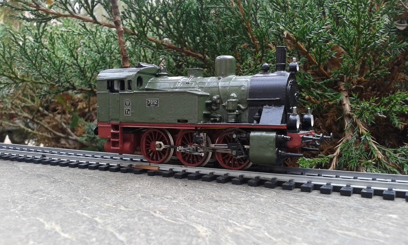

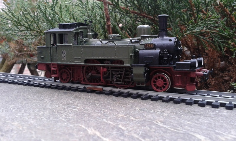

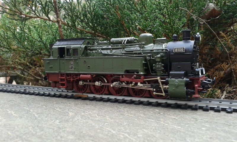

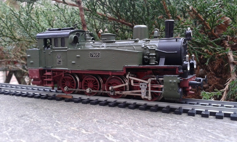

hallo Zusammen.
ich habe sammte decals bekommen
Ich habe dieselbe Art decals benutzt die vorher auf die loks sahsen. Es weicht etwas ab vom original, das typenschild ist nähmlich etwas grösser als wie es sein soll, und das ganz winzige nummer oberhalb das runde KPEV-schild fehlt auch. Ich habe das so gelassen weil es im wirkliche grösse, also mit das nackte auge, schöner sichtbar ist im verhältnis zur farbe und die grösse de lok
Es sieth übrigens aus ob die loks farblich abweichend sind zu einander. Das kommt weil innerhalb eine stunde das tageslicht ändert
Re: Länderbahnloks
Was für eine schöne Lokparade, Stefan! Gefällt mir wirklich gut! Da ich gerade an der Beschilderung meiner Lok in 1:21 arbeite, bekomme ich eine Riesenhochachtung vor den Decals bei H0. Mannomann! Saubere Arbeit! Gratulation! Gruß Michael (maxl)

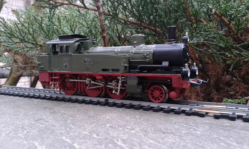

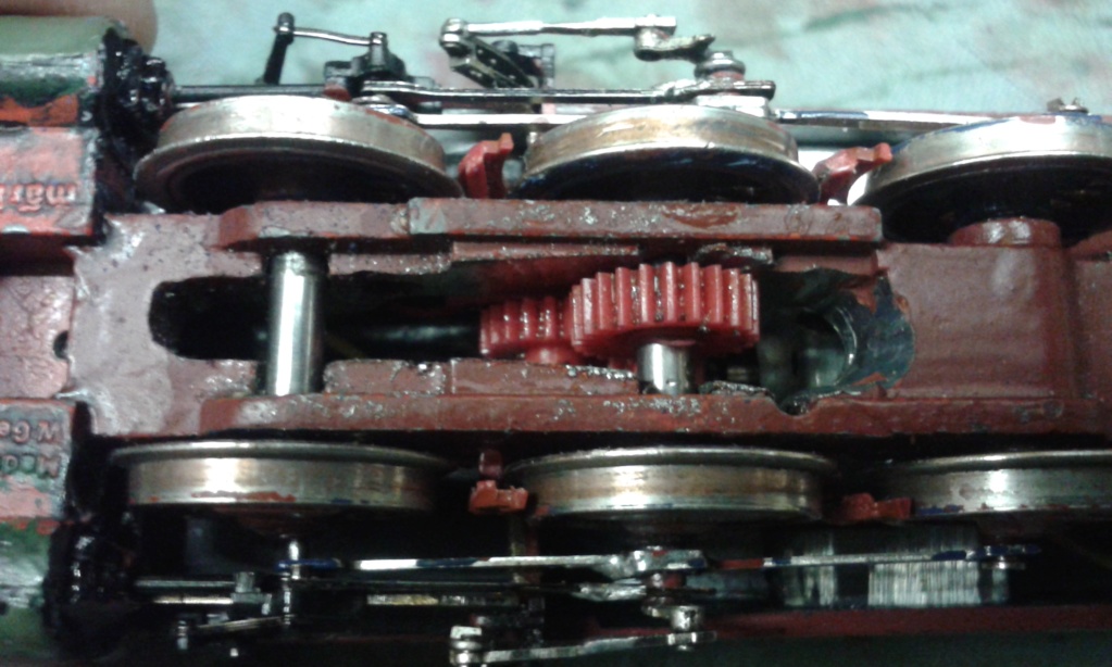

Re: Länderbahnloks

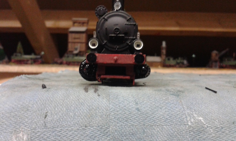

Hallo Zusammen
Ich habe die T8, nach lange abstellzeit, mal unter die lupe genommen.
Die antriebb ist eine weile her festgelaufen, und der motor zerstört.
Es war aber nur ein winziges dinchen, da kommt noch dazu das die übertragung nur klein war,
und der motor schon harte arbeit verrichten musste. langsam anfahren war ein wünsch aber leider nicht tätich.
Die antriebb ist auf die mittlere achse versetzt.
Das gesammte gestänge wird jetzt direct vom treibachse achse bewehgt, stat vom erste achse,
über das gestänge, wohdurch das ganze schwerer und zuckent über das gleis bewehgte.
Die übertragung ist auch grosser, sodass langsame anfart und verzögerung móglich ist.
Die räder habe ich ausgewegselt. Vorher waren es flm 50-er treibräder.
Die sind umgerechnet 1400mm im durchmesser. Die T8 hatt 1350 mm.
Also habe ich mein ärchive mal auf dehn kopf gehalten, und da kahmen 3 T9 radsätze hinnaus.
Die haben nur ein fehlerchen:
die gegengewichte sind nicht die richtige, es sind die früher benutste, hoch gegossene.
Aber alles zusammen gefällt sie mir jetzt viel besser
Unter die lok links die ursprüngliche radsätse, rechts die nachher eingebaute flm-radsätze
wenn ich eine besseres photo habe, kommt die dabei. Ebenfalls eine bewegliche aufname

Das nenn ich mechanischen Umbau - an sowas hatte ich mich damals nie getraut. Bin auf Fahrtbilder gespannt!
