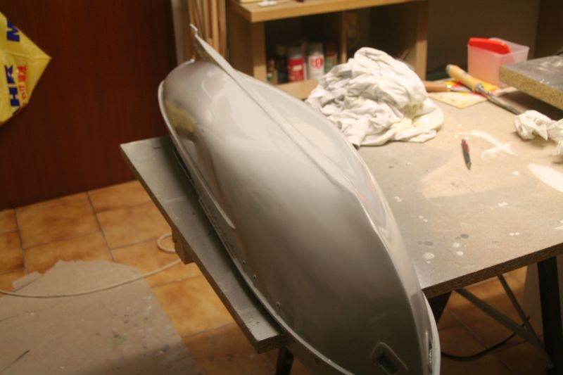

Sodele, am WE kam mein G4 samt Verdünner an und wurde heute von mir verarbeitet.
Ich habe in der Zwischenzeit den kompletten Rumpf geschliffen bis ich sicher war das alles soweit passt, dann habe ich heute alles nach oben getragen, mir alte Klamotten angezogen, meine Schutzbrille gesäubert und angezogen und das ganze laut den Angaben von Wolfgang aufgetragen.
Zuerst wurde die erste Lage:
mit 100 ml Verdünner und 50 ml G4 verdünnt und aufgetragen, dann....
kam 0.75 ml Verdünner und 0.75 ml G4 zum Einsatz und zum Schluss
wurde dann 100 ml G4 mit 50 ml Verdünner zusammen gemischt und aufgetragen.
Alles habe ich 2 x verarbeitet und das ganze ist jetzt in der Luft am trocknen.
Jetzt aber meine Frage.....wenn ich alles trocknen lasse und es mir soweit gefällt....wie gehe ich dann weiter vor????
Soll ich dann erst alles mit Grundierung bearbeiten, dann spachteln und dann weiter aufbauen oder wie soll ich vorgehen?????
Bis jetzt sieht alles soweit richtig gut aus, weiß halt nur nicht wie es weiter geht????

Cpt. Tom- Allesleser
Re: Hochsee - Rettungschlepper "Orel" der UDSSR in 1/50. Oldtimer zum restaurieren.
Äääääähh, habe ich fast vergessen die Hälfte von allem wäre vollkommen ausreichend gewesen, beim nächsten mal nehme ich nur noch die kleinsten Angaben. Schade ums Material.....!!!!
Hänge mal 2 Bilder mit an
Alles sieht soweit sehr glatt aus aber was dann???? wenn doch nicht alles glatt ist????

Sodele Jungs und Mädels
ich habe ja schon eine Seite vorher erwähnt das ich mit dem G4 jetzt durch bin.....soll heißen das jetzt die nächsten Schritte anstehen. Ich habe schon den ein oder anderen Baubericht durchforstet und werde aber nicht schlau draus was als nächstes kommen soll.
Wolfgang erwähnt zwar was von schleifen und spachteln aber leider blieb er mir die Frage aus......nach dem schleifen....welcher Spachtel und soll ich grundieren??? und so weiter uns sofort
Ich habe jetzt schon genug Odysseen hinter mir als das ich dann nochmals anfangen möchte, auch das soll heißen....welche Spachtelmasse soll ich nehmen. Denn 2K Spachtel aus dem KFZ Bereich????? oder welchen????? Habe keine Lust das ganze wieder zu machen. Vielleicht stelle ich mich extra blöd an aber ich habe so etwas noch nicht gemacht...!!!

Hallo Tom
Erstmal schleifen, soweit du meinst, das es glatt ist. Dann mit 2K Spachtel nacharbeiten und wieder schleifen. Das widerholst du solange, bis du mit dem Ergebnis zufrieden bist. Wenn du meinst, alles ist gut, dann mit der Grundierung drauf. Achte aber bei jedem Arbeitsgang darauf, das alles staubfrei und völlig trocken ist.

Hallo Tom
Da kann ich mich Wolfgang nur anschliessen.

Tom was du noch machen kannst so mach ich es meistens.
Nimm wenn du gespachtelt und geschliffen hast ne billige
sprühfarbe aufsprühen und du siehst deine unebenheiten.
Tom ich hab hier noch nen Link für preiswerte Spritzspachtel.
Ich bin ganz zufrieden damit.
http://www.ebay.de/itm/MD-Filler-Fueller-Spritzspachtel-spachtelmasse-spraydose-grundierung-dickschicht-/400456436501

ClydeBarow schrieb:Tom was du noch machen kannst so mach ich es meistens.
Mit schwarzem Glanzlack, da siehst du jede Unebenheit!!

Hallo Tom,
aus der Ferne und als Nichtfachmann kann ich mich nur auf dein Hörensagen und die 2 Bilder verlassen. Wie ich sehe, ist dir die GA-Schlacht gut gelungen und mit den Tipps von den Jungs wird der Rest wohl auch noch zu wuppen sein!
Also, ran an die Mutti!

So, ab heute Abend laufen die Werftarbeiter wieder ein und ich denke das ich Morgen schon das ein oder andere Bild einstellen kann. Ich habe immer mal so zwischendurch ein klein wenig weiter gemacht und die "Orel" hat bis jetzt schon mal die Grundfarbe erhalten. Es wurde gespachtelt, geschliffen grundiert usw. Sieht aber schon ganz gut aus.....wie gesagt.....zum Bilder machen komme ich Morgen erst. Wollte Euch nur schon mal den Mund wässrig machen

Moin Tom,
......ist dir gelungen! Nun mach hin...
waterspeed- Verstorbenes Mitglied
Also, Eure Münder müssten ja jetzt langsam überlaufen
Die Unregelmäßigkeiten auf der Oberfläche sind einfach nur Spiegelungen und haben nichts mit Dellen oder Beulen gemeinsam
endlich bin ich auf dem richtigen Weg und ich bedanke mich nochmal bei allen Helfern. Ich denke das ich diese Woche noch das UWS anreisen und lackieren werde.

Na lecker
bin auf die nächsten Schritte gespannt

Freut mich das alles gut geklappt hat,
jetzt hast du eine solide Grundlage.

So klasse wie das aussieht, Tom, kann das nur der richtige Weg sein!!!

Vielen Dank euch allen......glatt wie ein Babypopo....stimmt

Heho Tom,
das ist Spitze geworden. Hat sich doch gelohnt, die Mühe und die Arbeit.
Ich könnte echt Neidisch sein wenn es so was bei mir gäbe. Darauf kannst jetzt aber stolz sein. Jetzt bin ich auf die Fordsetzung gespannt......
