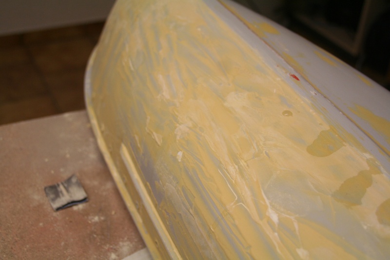

Beitrag von Cpt. Tom Do 12 Feb 2015, 10:27
Nach einer Schleif - und Spachtelorgie nähern wir uns so langsam dem gewünschten Ziel.
Hier nochmal ein paar Bilder wie es vorher aussah Very HappyVery Happy
Hochsee - Rettungschlepper "Orel" der UDSSR in 1/50. Oldtimer zum restaurieren.  - Seite 13 Img_1824
Hochsee - Rettungschlepper "Orel" der UDSSR in 1/50. Oldtimer zum restaurieren.  - Seite 13 Img_1825
Hochsee - Rettungschlepper "Orel" der UDSSR in 1/50. Oldtimer zum restaurieren.  - Seite 13 Img_1826
Kurze Reihenfolge der Bearbeitung
1. Abbeizen....zwei Flaschen Abbeizer
2. Holz vorbereiten......5 mal Porenfüller aufgetragen
3. Gespachtelt.....1 Dose Spachtelmasse
4. Grundierung.......eine Flasche Sprühgrundierung
5. spachteln......halbe Dose
6. Spritzfüller-----eine Flasche
7. wieder spachteln.......eine Dose Spachtelmasse
8. schleifen......in der Reihenfolge....80er (zwei Bögen, 120er (ein Bogen), 180er (halber Bogen) und 220er (halber Bogen) Die Menge das Schleifpapiers ist natürlich pro Seite....!!
9. abwaschen.....!!
So sieht es jetzt aus Very Happy
Sehr großzügig gespachtelt.
Hochsee - Rettungschlepper "Orel" der UDSSR in 1/50. Oldtimer zum restaurieren.  - Seite 13 Img_2056
Hochsee - Rettungschlepper "Orel" der UDSSR in 1/50. Oldtimer zum restaurieren.  - Seite 13 Img_2057
Endergebnis........!!!
Hochsee - Rettungschlepper "Orel" der UDSSR in 1/50. Oldtimer zum restaurieren.  - Seite 13 Img_2058
Hochsee - Rettungschlepper "Orel" der UDSSR in 1/50. Oldtimer zum restaurieren.  - Seite 13 Img_2059
Alles glatt wie ein Babypopo Very HappyVery Happy
Die andere Seite wird Morgen erst geschliffen und der nächste Schritt ist das ganze nochmals mit Spritzfüller zu bearbeiten  um dann zu sehen wo vielleicht noch die ein oder andere Riefe ist.
Dann geht es ans anzeichnen der Unterwasserlinie, mal schauen wann das passiert Very HappyVery Happy
So langsam bin ich aber zufrieden  Roofl  Roofl

Beitrag von Cpt. Tom Fr 13 Feb 2015, 11:54
Ja ja, die Bazillenmutterschiffe kenne ich Michael Very HappyVery Happy ich schreie auch immer gleich doppelt "Hier her" soll meinen das ich da auch sehr empfindlich reagiere und sofort angesteckt werde. Schlechtes Immunsystem Traurig 1
Schön das Du wieder gesund bist und vielen Dank.
Habe aber ein kleines Problem das sich jetzt wieder gezeigt hat.
Die Steuerbordseite ist perfekt geworden, habe mir noch "Nassschleifpapier" gekauft und das wird Morgen seinen Einsatz haben, aber................ die Backbordseite ist katastrophal Traurig 1Traurig 1
Der Erbauer das Schiffchens hatte wohl auf dieser Seite keine Lust mehr gehabt und ich dachte das ich die Wellen rausgespachtelt hätte......Neeee natürlich nicht, immer noch wellig.
Ich werde Morgen mal versuchen die ein oder andere Stelle nachzuspachteln und wenn das keinen Erfolg bringt, bleibt es halt so. Ärgerlich aber ich wüsste nicht wie ich diese Wellen herausbekomme.....!!!
Hier aber mal die Bilder......dieser Spritzfüller oder Spritzspachtel ist schon eine geniale Erfindung, dachte nicht das das so gut funktioniert.
Steuerbord
Hochsee - Rettungschlepper "Orel" der UDSSR in 1/50. Oldtimer zum restaurieren.  - Seite 13 Img_2060
Hochsee - Rettungschlepper "Orel" der UDSSR in 1/50. Oldtimer zum restaurieren.  - Seite 13 Img_2061
Und hier die Backbordseite, ich habe versucht auf die Stellen noch ein bisschen mehr Spachtel aufzuspritzen, daher die Nasen, aber das will nicht so wie ich Very HappyVery Happy
Hochsee - Rettungschlepper "Orel" der UDSSR in 1/50. Oldtimer zum restaurieren.  - Seite 13 Img_2062
Hochsee - Rettungschlepper "Orel" der UDSSR in 1/50. Oldtimer zum restaurieren.  - Seite 13 Img_2063
Hochsee - Rettungschlepper "Orel" der UDSSR in 1/50. Oldtimer zum restaurieren.  - Seite 13 Empty Re: Hochsee - Rettungschlepper "Orel" der UDSSR in 1/50. Oldtimer zum restaurieren.
Beitrag von rc-radi Fr 13 Feb 2015, 12:07
Du hättest evtl. länger ablüften lassen sollen...........und dann erst wieder mit dem Spachtel drauf.
"Geduld" ist das Zauberwort.......
Aber tröste dich, is mir auch schon passiert....... Embarassed - aber aus Fehlern lernt man bekanntlich - sunny
rc-radi
rc-radi

Beitrag von Pirxorbit Fr 13 Feb 2015, 12:08
Hallo Tom,
vielleicht bekommst Du die Wellen raus wenn Du Dir präzise Schleifklötze baust. Dazu kannst Du das Schleifpapier mit Leim auf einen graden Holzklotz oder eine Leiste kleben. Das überständige Papier abschneiden und los schleifen. Vorteil ist das Du wirklich nur die Erhebungen wegschleifst. Dann sollte die Bordwand schnell glatt werden. Das Papier kannst Du später wieder abreißen und den Klotz weiter benutzen. Hab mittlerweile eine Auswahl verschiedener Klötze die ich immer beklebe.
LG Steffan

Beitrag von Cpt. Tom Fr 13 Feb 2015, 12:21
Genau diese Klötze kommen bei mir auch zum Einsatz Steffan und auch ich habe eine schöne Auswahl unterschiedlicher Größen Very HappyVery Happy Mal sehen was ich Morgen noch richten kann....! Danke Dir aber für die Info Foreenmusketier
@ Herbert......"Geduld ist eine Zier doch meistens geht es ohne ihr" Abrollender Smilie Abrollender Smilie Ich wollte ich hätte wirklich mehr davon. Die Nasen sind ja auch nicht schlimm, die bekomme ich wieder rausgeschliffen..... Na ja, morgen werde ich noch das ein oder andere Versuchen, mal schauen Very HappyVery Happy

Beitrag von gunnar2 Fr 13 Feb 2015, 21:54
Hallo Tom,
mit dem Sprühspachtel bekommst Du die Wellen nicht weg. Da wirst Du Feinspachtel aus der Tube o.ä. nehmen müssen.
Das ist doch Modellbauer´s liebste Beschäftigung; schleifenspachtelschleifenspachtelnschleifenspachtelnschleifen ..... bis der Arzt kommt Very Happy
schönes Wochenende (das ist nicht sarkastisch gemeint)
