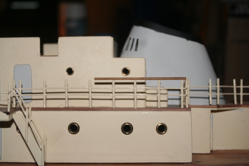

Beitrag von John-H. Sa 07 Feb 2015, 21:46
Das wichtigste ist das du das Lötfett komplett entfernst, sonst hält die Farbe nicht.
Ich habe solche Reeling schon mit dem Pinsel lackiert,
klappt in der Regel ganz gut.
Wenn du sie am Modell mit dem Luftpinsel colorieren willst, mußt du ordentlich abkleben!! Rolling eyes

Erstmal danke für die Info John und vielen Dank Uwe.
Ich habe ja noch ein bisschen Zeit und werde Morgen mal was versuchen. Hoffe das das klappt Very Happy

Beitrag von Kapitän Odin So 08 Feb 2015, 00:14
Hallo Tom,
bei meiner Smit Bronco ist die komplette Relingzüge aus Kupferdraht von unseren Elektriker.
Habe immer Reste von unseren Steckdosenpiloten mit genommen abisoliert und zwischen zwei Stahlklötzen hin und her gerollt so wurden sie gerade und ich konnte sie verarbeiten.
Schau mal in meinen BB der Smit Bronco da kann man es sehen.
Bei einen von meinen nächsten projekten werden diese Kupferdrähte zu hunderten zu sehen sein da sie als Rohleitung dienen werden.
aber bis jetzt klasse arbeit von dir.

Beitrag von guggitromp So 08 Feb 2015, 10:12
Das sieht gut aus Tom! Ich habe meine ganze Reeling mit einem normalen Pinsel bemalt. Mit Airbrush oder Sprühdose musst du viel zu viel abdecken. Zudem ist abdecken bei verwinkelten Zügen praktisch unmöglich.

Beitrag von Cpt. Tom So 08 Feb 2015, 12:15
Erstmal vielen lieben Dank an Euch und ich werde mir die größte Mühe geben das ganze genauso weiter zu löten. Hoffe dass das auch klappt.
Ich habe mir nochmals Gedanken über das lackieren gemacht und wenn ich heute Abend soweit fertig bin, werde ich versuchen die bis dahin fertige Reling vom Deck zu nehmen. Ich habe noch eine größere Holzplatte und darauf werde ich dann die Reling stellen, die Stützen auf dem Brett markieren, mit einem Anschlag 2 mm Löcher bohren und dann das ganze Kopfüber darauf setzen.
1. habe ich die Reling feststehend und sie kann dadurch nicht verrutschen und
2. habe ich dann die Stellen die wieder ins Deck kommen "Lackfrei", muss dann keine Löcher aufbohren und alles hat die richtige Höhe.
Das ist mein Plan und mal schauen ob das auch so funktioniert, wir werden sehen Very HappyVery Happy

Beitrag von Cpt. Tom So 08 Feb 2015, 14:52
Mühsam ernährt sich das Eichhörnchen Very HappyVery Happy
Die nächsten Relingteile sind fertig, da ging jetzt relativ zügig von statten. Werde Euch aber nicht mehr mit jedem Schritt nerven, erst wenn dann alles fertig ist Very HappyVery HappyVery Happy

Dann habe ich mal den Handlauf aufgesetzt und festgestellt das eine Stütze etwas zu hoch ist. Diese werde ich dann später, vor dem Lackieren, noch etwas kürzen.

Beitrag von Cpt. Tom Mo 09 Feb 2015, 10:54
Da hast Du recht Reinhard, solange es nur Kleinigkeiten sind geht es ja auch, wenn es mehr wird ist das schon blöde.
So, die eine Seite ist fertig und jetzt werde ich mal versuchen das ganze zu grundieren. Ich werde zwei Felder mit der Farbe zurück bleiben und dann später, wenn dann mal alles zusammen ist, an dieser Stelle lackieren. In diesem Bereich geht das auch ganz gut, auch ohne eine riesige Abklebeorgie Very HappyVery Happy
Was mir nur jetzt beim einstellen der Bilder aufgefallen ist, ist die Stelle Achternwärts, da hat sich beim löten irgendetwas verschoben....Blöde.... das muss ich noch richten....!!
Hier aber die Bilder dazu:

Beitrag von Straßenbahner Mo 09 Feb 2015, 13:15
Cpt. Tom schrieb:da hat sich beim löten irgendetwas verschoben....Blöde.... das muss ich noch richten....!!
Na sagen wir es mal so, da hat die Ausdehnung vom Kupfer durch Wärme mit gewirkt. Die Ausdehnung ist bei jedem Material vorhanden (Kupfer hat eine größere Ausdehnung als Stahl). Habe schon darauf hingewiesen dass Du bei dem Löten auch mal eine Pause machen must, damit die Materialausdehnung berücksichtigt werden kann. Da die dünnen Streben auch aus Kupfer sind dehnt sich der Draht beim Löten aus und wenn er kalt ist zieht er sich wieder zusammen. Der Pfosten ist aber durch die Lötung fest mit dem Draht verbunden und so nimmt der Draht den Pfosten mit und dann ist es etwas schief. Ist zwar nicht viel aber immerhin man sieht es. Also nicht alles auf einmal anlöten. Dürften so 2 mm sein. Siehe dir mal alle Pfosten an bei dem die Rehlingsstreben eine Richtungsänderung haben. Dort dürften ein paar krumme dabei sein. Lässt sich aber richten, Kupfer kann man auch etwas dehnen. Also viel Erfolg beim Ausrichten der Rehling.
Gruß Helmut

Beitrag von Cpt. Tom Mo 09 Feb 2015, 13:57
Habe schon Pausen gemacht und die Nachbarstützen mit einem feuchten Lappen gekühlt, zwischen jeder Stütze habe ich 5 Minuten Pause gemacht. Habe aber meinen Fehler festgestellt.......der Radius von 90° der Streben an der letzten Stütze der unteren Ecke hat nicht gestimmt und hat mir die Stütze dann nach innen gezogen. Ich warte jetzt erstmal ab wie es fertig aussieht und wenn mir das dann immer noch nicht gefällt muss ich es halt neu machen. Habe diese Seite schon lackiert und wenn die Handläufe drauf kommen schaue ich mal wie da aussieht..... Very HappyVery Happy
Aus Fehlern lernt man Embarassed

Beitrag von Straßenbahner Mo 09 Feb 2015, 14:03
Hallo Reinhard, Tom hat ja Messingröhrchen mit Kupferdrähte verlötet. Es kommt beim Löten auch darauf an wie lange ich das Material erhitze und in welchen Abständen ich löte. Seilbagger (Wolfgang) hat ja darauf auch hingewiesen dass man z.B. von der Mitte aus beginnt und dann abwechselnd links und dann rechts weiter lötet. Somit kann sich immer eine Seite etwas abkühlen. Wenn man alle Streben auf einer Seite in einem Durchgang lötet dann ist die Ausdehnung größer und es kommt zu Verschiebungen. Also es ist im Prinzip egal was man verlötet, aber man muss auch die Materialausdehnung von dem zu verlötenden Material beachten. Es treten dort ja Temperaturen von 450°C auf, bei 23° C Raumtemperatur sind das 427° K Unterschied. Bei der Heizung zu Hause hast Du ja auch Rohrschellen damit sich die erwärmten Rohre besser ausdehnen können und das sind geringere Temperaturen als beim Löten.
