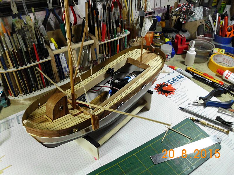

Murmel .. murmel.. Leibholz.. murmel.. Niedergang..
Da habe ich - sollte ich die Leibhölzer anbringen - ein leichtes Problem. Die Leistchen müssten ZUSÄTZLICH drauf, die Planken bekomme ich nimmermehr runter, auch durch die "Kalfaterung".
Das würde dann SO aussehen - ich habe "mal eben" mit dem Leistenschneider die passenden Leisten geschnitten und probeweise angelegt:
Was meint Ihr? Auf jedem Vorbildfoto sah ich die Leibhölzer nicht, meist bei den alten Fahrzeugen waren die sichtbar..
Re: (Weiter-)Baubericht Graupner Anja SL35 1/60
Datt sieht ja nicht schlecht aus,
aber die müßten jetzt natürlich im Plankenbild sein!
Da das aber nicht mehr geht würde ich die weg lassen.
Beim nächsten weißt du dann wie du es machst.
Ich stimme da John zu ...
Laß' die Laibhölzer weg, Frank ... eine Fischung ist ja auch nicht nachgebildet.
der Kutter ist ein Arbeitsschiff und da wurde zum Teil auf solche Laibungen verzichtet, auch kein Hochglanzdeck. Siehe ein Beispiel auf einem Segelkutter, unter der Internetadresse sind noch mehr Bilder zu sehen.
Oder bei dieser Internetseite gibt es auch ein paar Beispiele.
Gruß Helmut
http://www.wikiwand.com/de/Catarina_(Schiff)
http://www.schiffsmodellbauwerft.de/Auswahl_der_Hoelzer_fuer_die_Decksbeplankung/Auswahl_der_Hoelzer_fuer_die_Decksbeplankung
Gruß Helmut
.......endweder weglassen oder alternativ mit den kleinen Schrägleisten einrahmen, mein Geschmack sagt weglassen.
Ich hab mal geklaut...
Hm - evtl. doch Dreikantleisten (halbe Plankenbreite) als Laibung anbringen ? [Siehe zweites Bild von Helmut....]
Jaaa, ich weiß.....is´ ´ne sch... Arbeit !!
Sowas ähnliches hat das Häuschen ja dran... müsste man farblich mal rausholen...
Mal schauen, danke für euere Meinungen! Die "aufgesetzten" FLACHEN Leisten trugen zumindest zu sehr auf, das störte mich sofort (mal abgesehen vom Leistenbild ansich). Ich kann ja mal schauen, wie es aussehen würde, wenn ich die Leisten "schrägstelle" so wie Helmut es einmalte..
Wie John schon schrieb, ansonsten weiss ich jetzt, wie es geht und ich habe ja hier noch den "Falken" liegen...

Supi - danke für die Lösung! Ehrlich gesagt, bekam ich (auch wegen meinem Daumen) keine 2 "Taue" in das Spannschloß, deswegen hatte ich das gehofft. Im Bild habe ich den Holzklotz nur hingestellt - vorgestern sah es SO aus:
Den Vorschlag von Herbert aufgegriffen - um den Niedergang halbe Leisten im 45° Winkel gesetzt
(inzwischen Übergänge und Leisten geschliffen und mit Lack versehen)
Mit nem dicken Pflaster am Daumen hatte ich gestern SO aufgehört:
Den ursprünglichen Holzklotz (der hier noch hängt) habe ich inzwischen abgemacht und einen neuen zurechtgesägt, der auch inzwischen formmässig und farblich angepasst an der Bordwand ge"uhuendfest300" wurde (hier noch "roh" im Bild). Ich bekomm' nur die Taue nicht an den Schäkel geknotet im Moment...
Na geht doch!
Die Umrandung vom Niedergang sieht klasse aus Frank.
Danke John!!!
Es kommt mir so vor wie "damals" bei FSK Littorina - ich lerne wieder mit jedem Teil dazu, und ich WILL immer mehr selber bauen..
