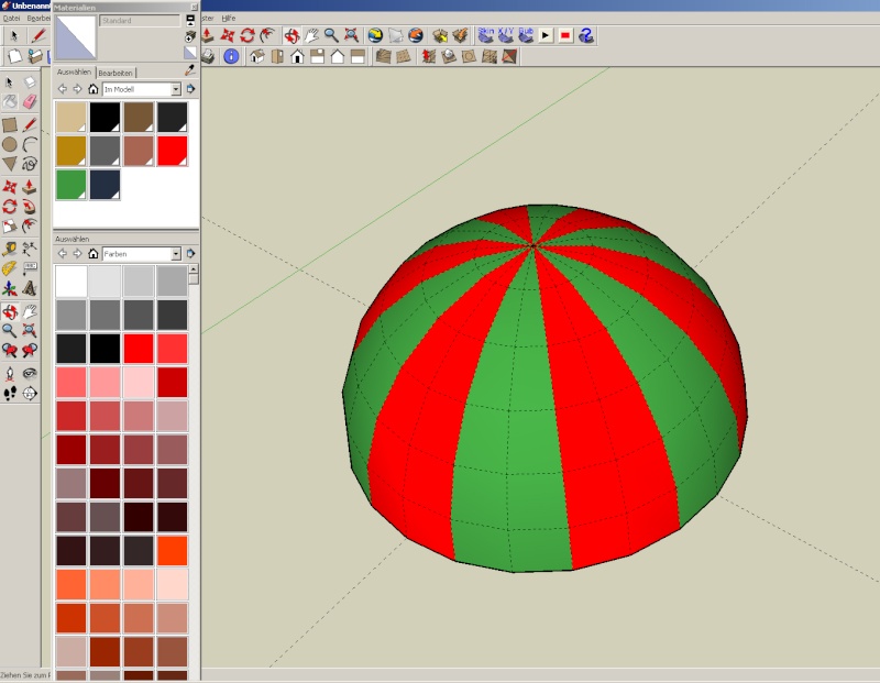

Ich gebe der Kuppel nun noch etwas Farbe mit dem Farbeimer. Soll die Kuppel gestreift werden, brauche
ich die ausgeblendete Geometrie also auf jeden Fall, denn sonst wird die Kuppen einfarbig eingefärbt.
Sketchup und Pepakura - Ein paar grundsätzliche Dinge Kuppel19

Sketchup und Pepakura - Ein paar grundsätzliche Dinge Kuppel30
So, dass erst mal zu Kuppeln.
Das Abwickeln mit Pepakura gibt's dann beim nächsten mal.
