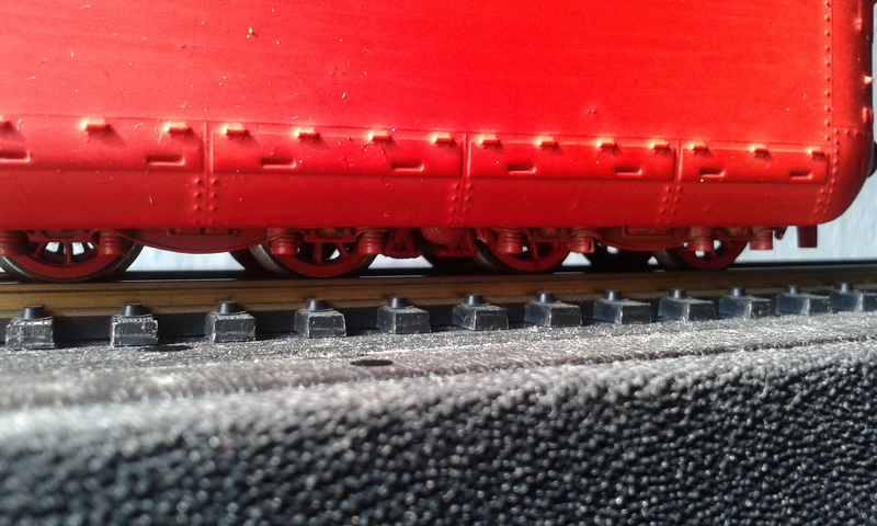

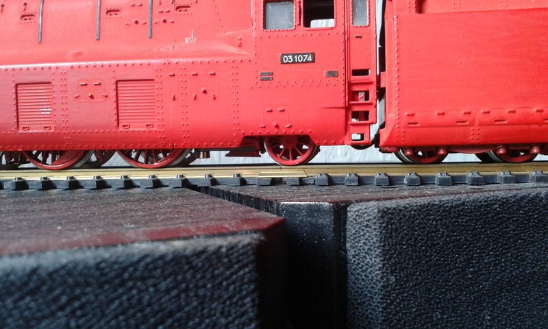

Beitrag von steef derosas Fr 01 Sep 2017, 17:19
Hallo Zusammen
Ich habe die 03.10 wieder der richtige tender besorgt
Es hatt jetzt das fahrwerk der ehemalige 01-tender bekommen, also mit speichenräder
Stromlinien Dampflok BR 03.10 - Seite 2 20170913
Die hintere seite hatt zughaken mit luftschlauchen bekommen
Stromlinien Dampflok BR 03.10 - Seite 2 20170915
Die schleppachse ist etwas weiter nach hinten versetzt. Die achse soll ungefähr unter das mitten vom ersten seitenfenster stehen was es jetzt sehen lässt
Stromlinien Dampflok BR 03.10 - Seite 2 20170910
Und einen paradeaufname. Die farbe muss auch noch angepasst werden.

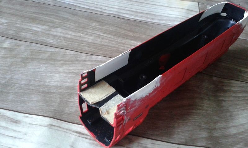

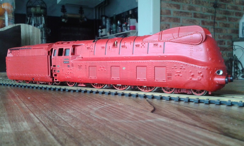

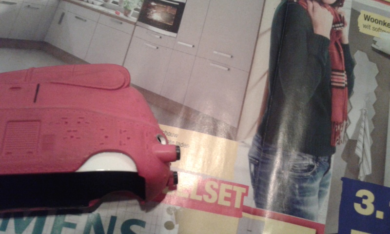

Beitrag von steef derosas Fr 19 Jan 2018, 10:32
Hallo Zusammen
Einige zeit her hatte ich schon das vorhaben meine 03.10 mit und mit etwass gefälliger zu machen.
Letztich die tender speichenräder, jetzt die haube
Stromlinien Dampflok BR 03.10 - Seite 2 20180110
Stromlinien Dampflok BR 03.10 - Seite 2 20180111
Stromlinien Dampflok BR 03.10 - Seite 2 20180116
Stromlinien Dampflok BR 03.10 - Seite 2 20180117
Stromlinien Dampflok BR 03.10 - Seite 2 20180118
Von innen pappe drann geklebbt, und nachher aufgefüllt mit füllmittel.
Stromlinien Dampflok BR 03.10 - Seite 2 20180119
Und so sieth es jetzt aus. Die löcher gefiellen mir gahr nich. Es störte mir schon eine zeit lang.
Zur betrieb im kurvenfahrt sind die notwendich, in meinen fall nicht.
Wenn sie wieder fahren geht soll es nur im bw sein, also keine kurve.
Ich habe die haube mit farblose lackierung versehen was das rot etwas dunkler sehen läßt

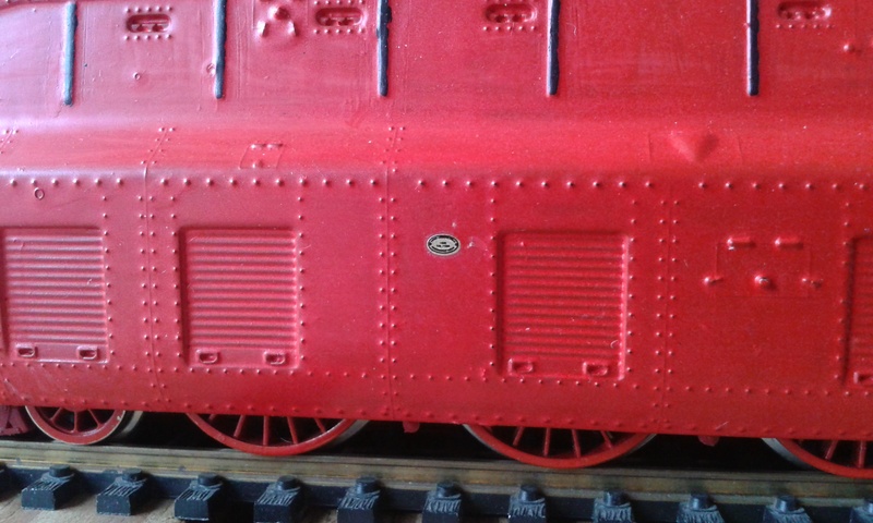

Beitrag von steef derosas Di 06 Feb 2018, 15:18
Hallo Zusammen
Ich habe die lok noch ein paar smuckstückchen drann getan
Stromlinien Dampflok BR 03.10 - Seite 2 20180210
Stromlinien Dampflok BR 03.10 - Seite 2 20180211
Stromlinien Dampflok BR 03.10 - Seite 2 20180212
Das fabriksschild und die schilder an beide seiten vom Führerhaus. Das schild oberhalb die loknummer, "Deutsche Reichsbahn" ist, nach photographische unterlagen, nicht an zu treffen. Es könnte also ein fehler sein. Mir gefällt es. Der Adler soll noch seinen platz an beide tenderseiten bekommen
Stromlinien Dampflok BR 03.10 - Seite 2 20180213
steef derosas
steef derosas
Stromlinien Dampflok BR 03.10 - Seite 2 Empty Re: Stromlinien Dampflok BR 03.10
Beitrag von Frank Kelle Di 06 Feb 2018, 17:26
Seltsam - Du hast Recht, das hat mich jetzt mal geschichtlich interessiert. Ich habe mal gerade ein paar alte Fotos durchwühlt: sowohl die 01.10 als auch die 03.10 trugen keine "Deutsche Reichsbahn" Schilder am Führerhaus, selbst die Gattungszeichen sind manchmal nicht zu sehen. Nur die 05 001 und 002, die 61 und 62 für den Lübeck-Büchener und den Henschel-Wegmann Zug als auch die 19 1001 hatte die wohl. Hätte ich nicht gedacht, die 01 und 03 hatte "nur" den Reichsadler am Tender. Eigentlich seltsam, wenn man die angedachte Zugklasse sich vor Augen führt. Ich denke mal, es ist auch ein zeitliches Problem - Das (Bunt)metall wurde inzwischen woanders gebraucht. Aber warum nicht - das gleiche "Problem" mit der Farbe der 03 Stromlinie. War die ROT oder SCHWARZ.. wird nie richtig zu klären sein, ansonsten würde ich auch sagen: was gefällt ist "erlaubt"..
