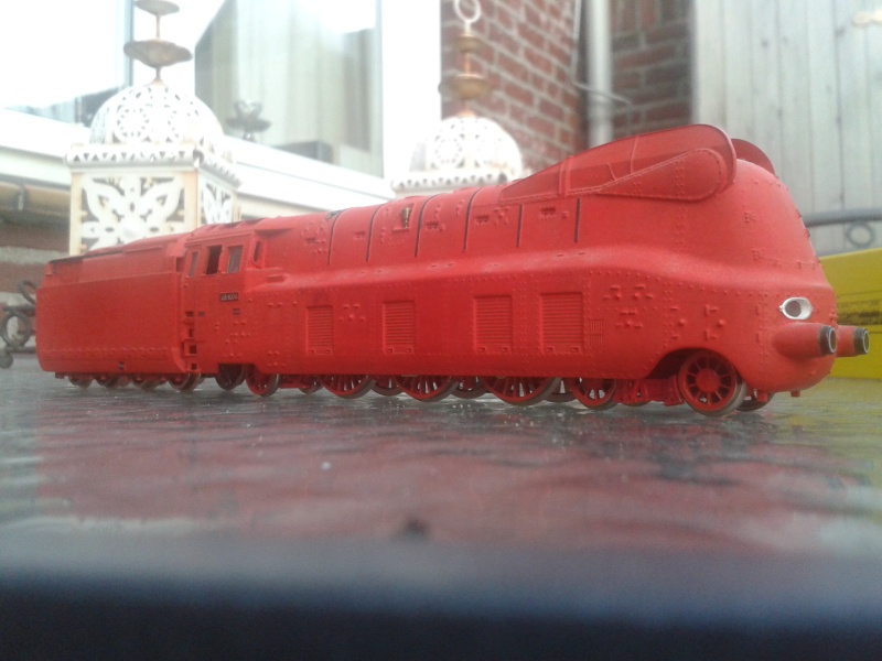

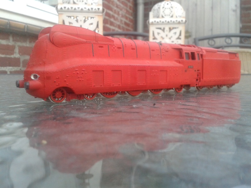

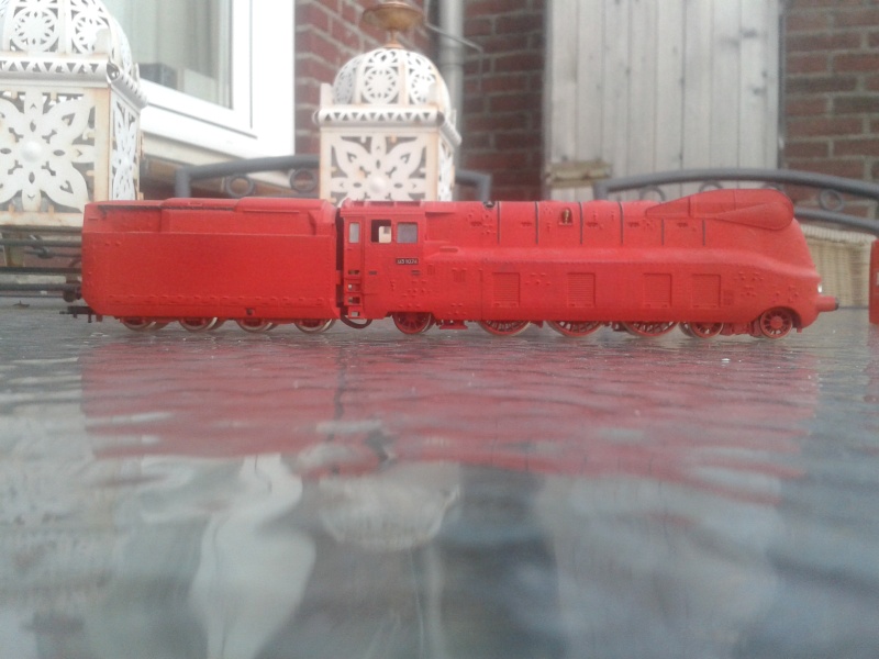

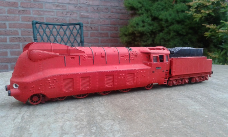

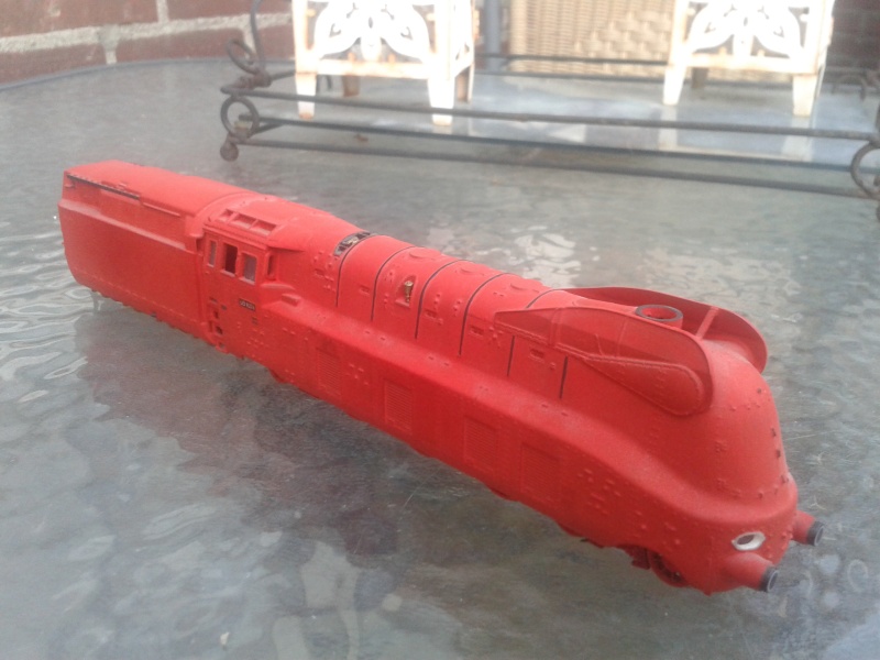

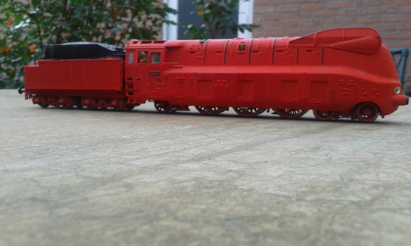

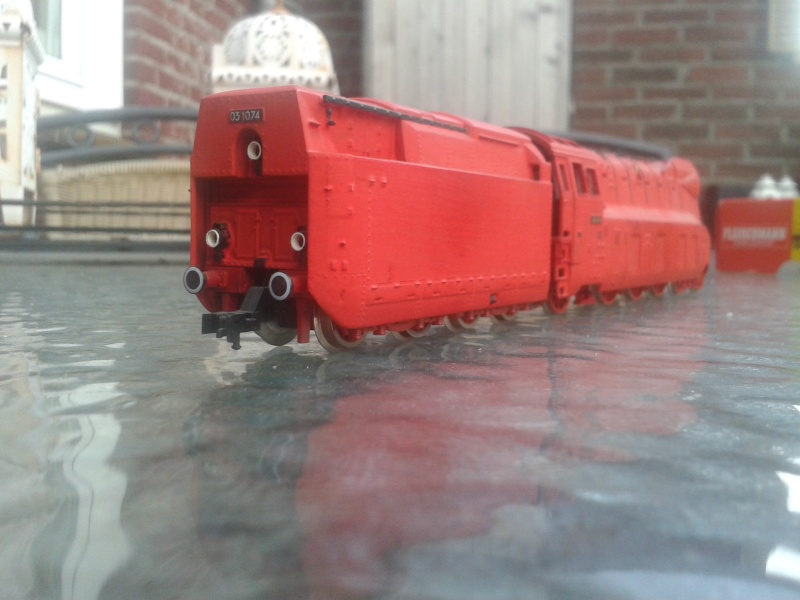

hallo zusammen. dies sind nog bilder meine gebastelte fleischmann 03.10. auch sie ist schon vor 20 jahre her umgebastelt. der kessel ist im stehkesselbereich genau wie die 01 zu lange. weil sie die verkleidung enthält komt es am fordere seite schön zurecht, und die abmessung im gansen schön aus. die hintere kesselseite hab ich gekürtzt, und auch das schleppachsgestell eingekurtzt. die 03.10 hat nämlich derselbe achsstand wie die 03, also 3500 mm zwischen letzte kuppelachse und laufachse. das vordere drehgestell ist auch solche vom fleischmann-P8. die 03.10-er hatten alle 1000-er laufräder im drehgestell, im vergleich zur 03, wo etwas mehr als die hälfte aller 03-er, 800 mm-räder enthälten. die lok ist nicht digitalisiert und steht auf dehn schrank als standmodell. ich hätte vorher neu radsätze gekauft für den tender, aber ich müsste die wieder ausbauen weil der zahnrad-durchmesser zu klein war und die zahnräder so lecker kratschten, und die lok gar nicht anfuhr. es ist nämlich das erste fleischmann-modell, und war hier und dahr, nach heutichen sicht, nog nicht so detailreich. gruss, neukessel-01-nar

...und ich hab eine aufmerkung vergessen,nämlich das die farbe nicht übereinstimt mit das orginale weinrote modell. ich bedänke gans langsahm eine lösung dahrfür, weil mit neu lackieren viele details verloren gehen. gruss, neukessel-01-freak

na also... ich habe sie dennoch digitalisiert. jetst gehört sie ach zum clubb.

Hallo Steef,
die rote 03.10 gefällt mir sehr gut.

hallo. mein härtzlichen dank fürs sichtbahr machen der bilder. tja, diese lok ist eigentlich einfach um zu bastlen weil sie die stomlinien verkleidung hat. mit etwas farbe und geduld kan mann sich dennoch etwas gefälliges machen aus ein altes modell. diese lok hat auch schon lange etwas für mich. die stromschale hat etwas mächtiges und zugleich die eleganz aus die gute alte zeit, zum beispiel die speichenräder die under die stromschale die die "leichtfüssigkeit" der lok sehen läst . schön das sie dir gefält. gruss, neukessel-01-freak

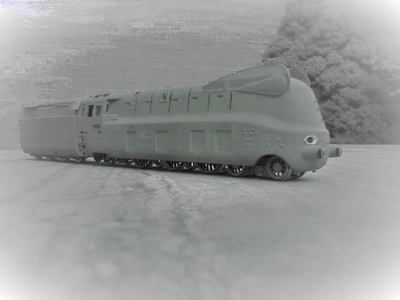

....und diese rennerin zu 1939 zuruck

Hi Steef,
stell deine Modelle zum Fotografieren doch auf ein Gleisstück, dann ist die Wirkung noch besser.

yoh Wolfgang
glaubb es oder nicht, ich hatte schon etwas gedacht mit gleis, nämlich auf den "sockel" der ringbahn-zug, auf genau das selbe panorama gerichtet. dan soll ich nur der schuppen mit das kleine weisse fenster weg zaubern. ich gehe erst mall mut sammeln um das ganze 2 träppen nach unten zu transportieren. ich schuttle mich schon bei der gedanken das sich etwas ohne mich die träppe hinnunter bewehgt affraid

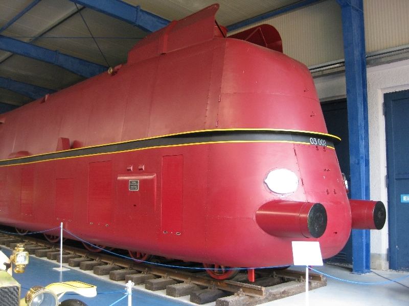

hier steht noch eine BR 03.10
leider nicht ein Original-Vorkriegsmodell, sondern lt.
Ausstellungskatalog ein Nachkriegsmodell...also leicht verändert.
Hab ich letztes Jahr in Rügen im Eisenbahnmuseum
fotographiert.
Ein Riesenklotz von Lok...da kriegt man echt Schiss....
Stromlinien Dampflok BR 03.10 Img_3337
ich hab die leider nicht ganz draufgekriegt aufs Bild....

WAUW!!
ich glaubb das diese lok mal kurtz zu sehen war auf ein rio-grande dvd. das war meine ich die der 03. sie wurde durch eine andere lok bewegt, da sie nur rollfähich war. vielen dank! das ist ein tolles photo Smiliekette 3

Ossi... das ist keine 03.10 (3-Zylinder Heissdampf Maschine), sondern eine 03.0 (2-Zylinder Heissdampf). Bin mir nicht, sicher, ob die 03 002 in Ihrer aktiven Zeit je eine Stromlinie trug..

Ossie und Frank
ich hab mall snell nach gesehen: die 03 002 ist indertat eine 03, also 2-cilinder, und wurde als dänkmall mit stromschale versehen um die 03 193 wieder einigerweise auf diese weg sehen zu lassen. die 03 193 wurde als verzuch benutzt um herraus zu bekommen was die brenstoff-ersparnisse sein könnten, und die steigerung der zughaken-leistung, was in beide fällen erfolkreich war. mit diese daten hatte mann zum ersten die 05-machinen gebaut, und da nach die ander stromlinien-loks. die 03 193 war tatsächlich auch rot gefarbt

@ Frank,
nein, die 03 002 besaß in ihrer aktiven Zeit NIE eine Stromschale, die einzige Zweizylinder-03 welche eine solche besaß war die 03 193, die als Resevelok für die beiden 05 beschafft wurde und daher auch eine den 05 sehr ähnliche Stromschale erhielt. Heute würde man das wohl auf neudeutsch "corporate identity" nennen. Die 03 002 wurde 1983 an das BKK Bitterfeld verkauft und diente dort als Dampfspender, was ihr das "Überleben" bis zur Wende sicherte...

hallo Uwe
am ersten muss ich mein posting korrigieren, weill es im erste linie die 03 154 war woh die meisten daten mit gewonnen wurden, sie hatte die teilverkleidung.
das wurde gemacht om erfahrungen zu sammeln für die entscheidung die 05-er mit oder ohne stromlinien verkleidung zu bauen. inzwischen wurden die 03 154, und später die 03 193 um zu unterstreichen das die vollverkleidung noch besser war, benutzt. dazu gabb es ein modell das im windkanal getestet wurde. dies sind daten von autoren der früheren alba- enzyklopädie. gruss, Steef

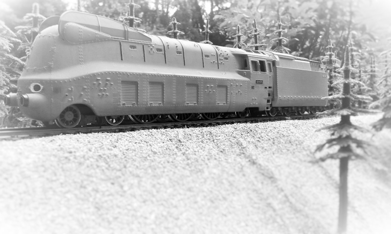

mal auf den sockel zuruck geschickt

ojeh! der haube des tenders ist etwass nach oben gerutscht. nicht d,rauf geachtet. im zukunft mall richtig machen. da kommt noch ,nen zug drann. dan kann ichs ausbessern

sehr schön, Steef,
wie du die alten Kameraden zum Leben erweckst...
schön fotographiert....freu ich mich drüber.
Leider hab ich nicht viel Ahnung von Loks...
aber gerne ansehen tu ich die immer, wenn mal Möglichkeit
dazu ist.
Mach weiter, ich bin dabei bei deiner Lok Parade...
