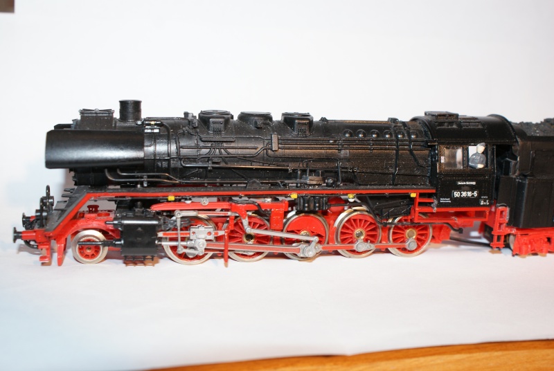

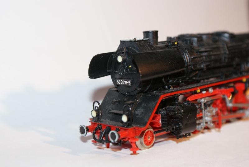

So, ich hatte noch ein paar Bilder von 50 3616-5 angekündigt. Sie entstand Ende der 1980-er Jahre auf einem Fahrwerk der BR 52kon., zwei Kessel der Piko-41, Gestänge ist eine Mischung aus 41 und 52 und der Tender ist auf der Basis des 41-er Kohletenders entstanden.
Soviel zum Ausflug zu 503616-5 und ihrem Neubautender 2'2'T28.
