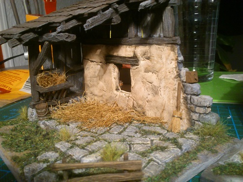

Heute sin die Figuren gekommen! Gefallen mir sehr gut. Eigentlich muß man auch nix mehr dran machen. Eventuell mit etwas Wash drüber, um sie meinem Baustil anzupassen. Na mal sehen.

Jetzt ein paar Fotos der Krippen mit Figuren.

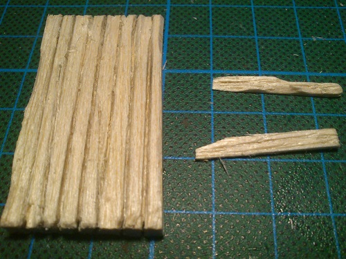

Aus Balsa habe ich die Tür zugeschnitten. Die Bretter zeichne ich mit einem normalen Bleistift ein, Risse im Holz mit einer 0.5mm Mine. Die Kanten schnitze ich mit einem Cutter nach. Kurze Schnitte, es soll aussehen, wie mit einem Beil bearbeitet. An den Enden der Bretter schneide ich auf der Fläche ein Stück ein und breche es dann heraus. Grob gezimmerte, verwitterte Bretter sollen es werden.
Hoffe, es ist so ok. Ansonsten bitte bescheid sagen.

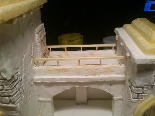

Ein Kaminstreichholz auf Länge schneiden, Bohrlöcher anzeichnen und bohren. Dann kommen gekürzte Zahnstocher als Pfosten rein.
Schnell 2 kleine Geländer gebaut.
Mit lufttrocknender Modelliermasse verputze ich das Mauerwerk. Etwas Kleber auf die Styrodurwände, die Knete mit einem kleinen Nudelholz dünngerollt,
und das Ganze etwas angedrückt mit Finger und Modellierwerkzeug. Strukturen entstehen da von allein. Ich habe das nicht so glatt gestrichen, da ich einen einfachen groben Handlehmputz haben möchte. Die Putzarbeiten und Dachdecken sind abgeschlossen. Ziegel sind auf die gleiche Weise modelliert.

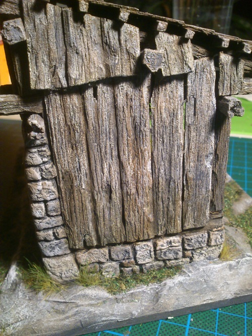

Hier habe ich dunkelgrau grundiert. Oft wird einfach schwarz verwendet. Meiner Meinung nach ist dann aber der Kontrast zu stark.
Hier habe ich den Boden des Hofes modelliert.
Als nächstes kam eine Schicht mittleres Grau drüber. Wenig Farbe auf den Pinsel und noch etwas ausgetupft auf einem Blatt Küchenrolle. Meistens mache ich das 2x. Mit zuviel Farbe bemalt man auch die Vertiefungen. Das gilt es ja zu vermeiden.
Als nächstes einmal mit Dunkelbraun (Mocca) gebürstet. Das heißt mit noch weniger Farbe. Den Pinsel stärker ausgetupfen. Vor allem die Ränder des ausgebrochenen Putzes. Darüber kam die eigentliche Farbe des Putzes. Braun mit einer Priese Mocca, aufgehellt mit weiß (braun/mocca: weiß = ca 1:1)
In mehreren Schichten aufgebürstet, je nach Geschmack. Darüber ganz leicht, und auch nur stellenweise (vorwiegend über die Außenecken, hervorstehende Bauteile) mit weiß gebürstet. Steine sind nach der Grundierung mit Mocca und braun gebürstet
Holzteile (Geländer/Türen) habe ich nach dem Grundieren mit braun vorsichtig gebürstet. Darauf kam Mocca. Ja, erst hell, dann dunkel. Normalerweise von Dunkel nach Hell. In dem Fall allerdings erst heller, damit man das Braun mehr sieht. Was auf dunklerem Grund nicht so der Fall ist. Da ist das Braun dezenter. Darüber ganz leicht mit einem hellem Grau. Da Holz, zumindest unbehandelt, grau und nicht braun ist.
Ganz zum Schluß das Wash etwas verdünnen und großzügig drüberpinseln. Da das Wash nicht nur in die Vertiefungen läuft, sondern auch die erhöhten Stellen abdunkelt, bürste ich nochmal leicht mit weiß.

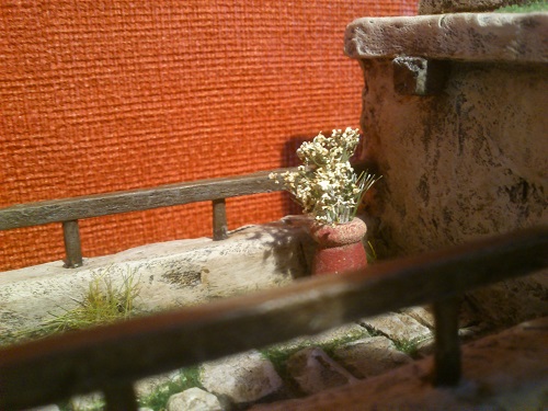

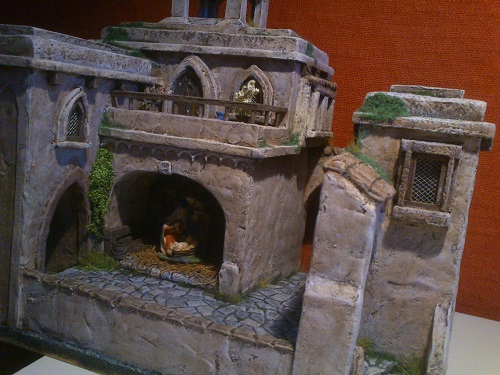

Und so sieht dann die Krippe (fast) fertig aus. Begrünt habe ich, aber das Stroh fehlt noch.

OK. Da ich jetzt grad bei der Grundierung war...
Zum Bemalen nehme ich Acrylfarben. Abtönfarben aus dem Baumarkt.
In meinem Sortiment befinden sich: Schwarz
Weiß
Dunkelbraun (Mocca)
Braun
und einige diverse kleine Farbdöschen, wie Kupfer, Gold, Siber, Rost und ein Sortiment Tuben mit verschiedenen Farben
achja ein paar Döschen mit Washes wie grau/braun, schwarz und grün für die Verwitterungen.
Pinsel kaufe ich in Billigläden. Durch das Trockenbürsten verbrauche ich mehr Pinsel als Farben. Vorwiegend verwende ich die etwas härteren mit den weißen Borsten. Breiten zwischen 0,5 und 2cm. Sowie einige kleine Pinsel mit weichen Borsten.
Ja, das wars im Großen und Ganzen. Zumindest sind das die Grundlagen.
"Vorweihnachtliche" Grüße Ingo

Hier sind ein paar Fotos von den jetzt entgültig fertigen orientalischen Krippen.
Gruß Ingo

Hallo Ingo,
sieht einfach beeindruckend aus. Absolut gekonnt auch der Bewuchs an Mauern, Simsen und in den Fugen

Jetzt ist mir aufgefallen, daß ich die Fotos der 4. Krippe vergessen habe.
Hier sind sie.
Gruß Ingo
