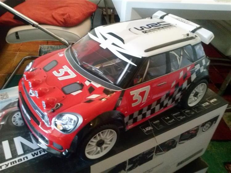

Danke Basti und Gerhard,
ich fragte wegen dieser Stecker die an die Hardcase Akkus angestöpselt werden.
Habt Ihr solche schon im Einsatz ? Erfahrungen ?
die 3S Akkus von SLS sind größer als die angegebenen Maße für Akkus beim Modell ?!? hmmm .....
und auf Wunsch eines einzelnen neugierigen Kollegen
das sind meine beiden "kleinen" Spaßmobile für die ich nun die Lipo`s brauche
